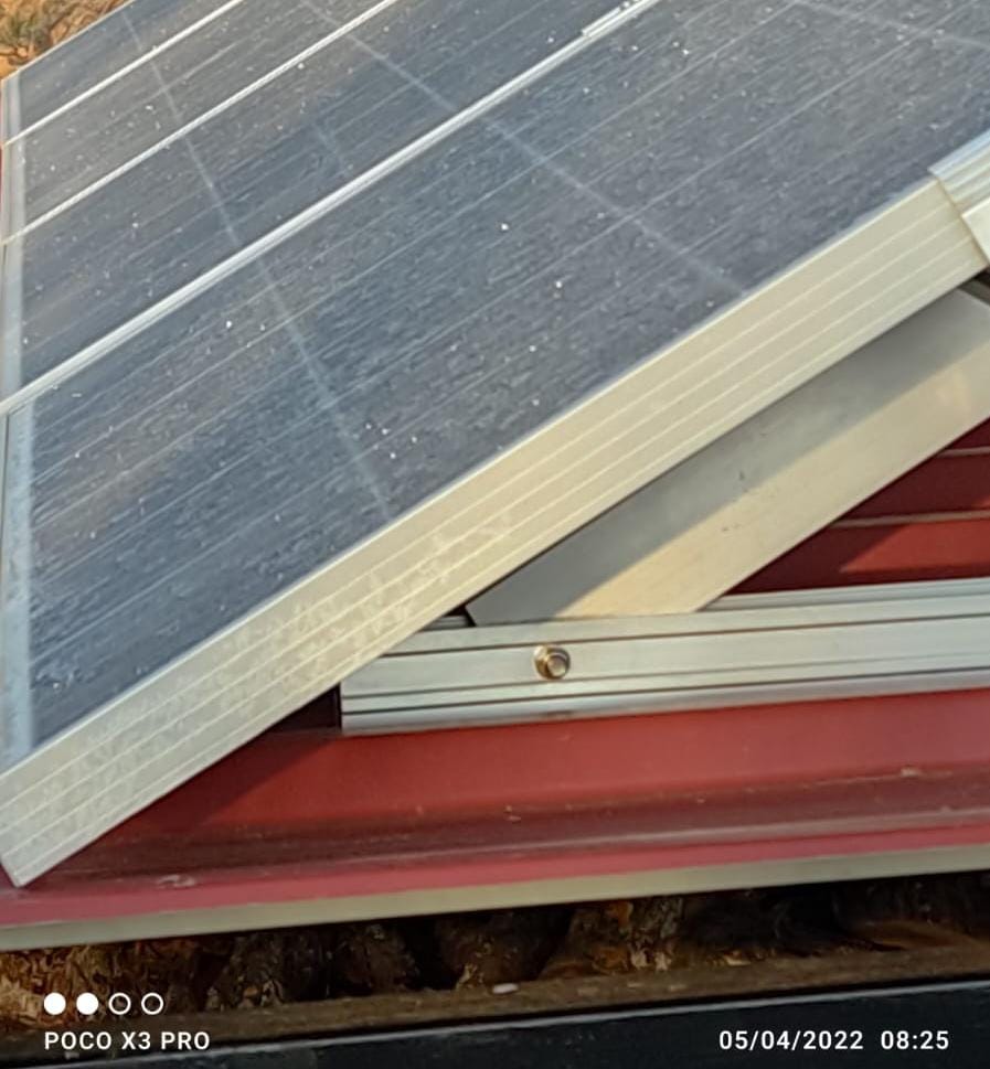

Re: Dimensionado de FV para casa aislada de red
Me lo dejo en el tintero: Ese panel (no quiero decir marcas pero va como un tiro) de 400W tiene un VOC de 49,80V y un VMPP de 41,7V
A 10 bajo cero con Sol, hielo en las placas y sin casi amperaje de 96V no pasa. Te paso la foto del panel, esos granos como de sal ... son hielo. Paneles completamente congelados al Sol a las 8:30, mas de 96V no vi nunca
SaludosArchivo adjunto 27068
