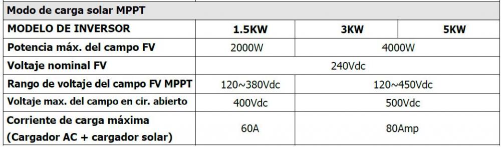

Solo haceis que preguntar sin dar datos concretos de los componentes de vuestra instalacion y alguno de los que intentan ayudar lo hacen sin justificar con datos el porque de su opinion
EL axpert VM III admite una tension maxima de entrada de placas de 500v y trabaja en un rango de tension de placa 120-450v ver captura de datos
ya se ha comentaado en varios hilos como interpretar esos datos y como deducir cual puede ser la mejor configuracion (cableado) de los paneles, pero es mas facil preguntar y que se os conteste.
mejor buscar esos hilos, e intentar comprender los porques de las cosas.
Archivo adjunto 27042
esto viene en el manual del equipo

Tienes que conectar los 6 paneles todos en serie, para que el voltaje de los 6 se sumen, y superes la tensión mínima que necesita el inversor, que son 120V. mínimo.

la tension minima UNA VEZ ARRANCADO el MPPT, con el MPPT sin arrancar la tension que medireis sera la Voc del campo solar,que cuando arranque podrá bajar bastante, ultimamente algunos manuales ya indican el valor de esta tension minima de arraque. y en este foro hay hilos en los que se indica haber comprobado que el VM III necesita almenos 6 paneles en serie, tendria que mirar de cuantas celulas son esos paneles.

Conecte 5 paneles en serie y o sorpresa , empezó a trabajar de maravilla, muchas gracias a todos, muchas muchas gracias por su tiempo, se merecen el respeto , y gracias por compartir su experiencia,

sube los datos de esas placas (o una foto de la pegatina) y te diremos porque no te arrancaba, no es 'sorpresa' es que la tension del campo solar debe llegar por lo menos a un valor
