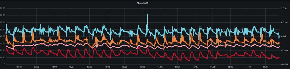

Re: ventilacion de aspert hibrido al reves??
No entraré en termodinámicas, ni física ni nada de nada, para no liarla más, aquí lo que cuanta es lo que funciona sin más. Yo tengo 2 Max, trabajando en la misma sala, y en su momento no tenía claro si merecía la pena o no, cambiar la ventilación, así que realice el cambio en un de los equipos, y lo cierto que es si bajo algo la temperatura ., como 5º aprox .., no contento con esto, realicé un cambio aún más drástico, que fue colocar dos ventiladores más en la parte superior en sendas aberturas efectuadas en la carcasa, el cambio fue espectacular, los que tenéis Max no sé si monitoreáis la temperatura, pero se calientan bastante ... El caso es que después de esto la diferencia es de más de 10º, en ocasiones más aún, las medias de muestra, de un mes son de en 32º contra 47º, con picos de 48º contra a 72º y esto es en pleno invierno, la sala no tiene calefacción y es cara, norte, la parte trasera de mi casa. En la calle, en ese mismo periodo tenía entre 5º y 24º y , con temperaturas medias de 14º y temperaturas de la sala, de 21º a 30º y medias de 26º.
Todo esto lo saco de la monitorización de la sala donde también tengo en cuenta la humedad que está regulada con un deshumidificador, cosa que puede incrementar ligeramente las medias.
Para los interesados adjuntos gráficos.

Celeste Tem_Imversor 01
Naranja Tem_Imversor 02
Rosa Tem Sala
Rojo Tem Exterior
Se entiende que un equipo trabaja con ventilación original y el otro con la reformada.

Buen brico, pero si falla por el motivo que sea como afrontaras la garantia?
Y donde has conectado los ventiladores que has puesto?
Porque si los has conectado junto a los otros que ya tenia me da que lo que has hecho es forzar el amperaje maximo del subcircuito destinado a ventilacion.

Ya asumo que no tengo garantía, en mi caso estos equipos los compre a un precio extremadamente bajo, y la garantía, aunque teóricamente existe, ya sabemos todos que es imposible de ejecutar. Mi compra fue sabiendo que sacrificaba garantía por precio.
No es el caso para muchos, pero después del periodo de garantía, si puede ser interesante, y en algunos casos conocer el resultado de esta, alteración puede hacer precisamente que no te veas ejecutando esta garantías.
Mira mikeekim no sé de donde sacas lo que está diciendo, que dice sé que no sé donde está la sonda... como te permites decirme lo que yo sé o dejo de saber... tienes una bola de cristal, eso es una falta de educación y no es forma de escribir en un foro público, te pido por favor que mantengas la compostura y controles el tono de tus intervenciones para no provocar una discusión que nada aporta a la comunidad, que es de lo que se trata.
Yo por mi parte te pediré disculpas si te sentiste ofendido en alguna de mis explicaciones y te repetiré la explicación de como funciona esto porque estoy viendo que no lo están entendiendo.
Primero, no esto forzando ningún circuito el equipo trabaja como de casa, con la única diferencia que tiene sus ventiladores volteados, de forma que toman el aire por abajo, la única modificación que tiene son sendos agujeros en la carcasa y en la parte superior , y externamente están colocados dos ventiladores que extraen calor de la carcasa, ambos alimentados con una fuente independiente exterior y que nada tiene que ver con el inversor, leo la sonda , (por favor lee bien), leo la sonda desde mi sistema de control, nodered está monitorizando permanentemente cada 4 segundos el puerto de comunicaciones del equipo que manda entre otros muchos datos, la temperatura de la sonda, sonda que no solo sé donde está, sino que me permití acceder a ella en uno de los equipos para verificar si su colocación podía estar falseando las medidas por incidir el aire de forma directa sobre ella, al observar diferencia tan grande en mis pruebas.
Te repito por favor que intestes entender bien de que estamos hablando antes de lanzarte a criticarme, y por favor controla los comentarios despectivos, resultar molesto que un desconocido me llame timador y me diga si tengo conocimientos y o no de algo, yo creo que esto siendo bastante respetuoso, y esto completamente seguro que desconoces por completo de que conocimientos soy poseedor.
Au-PRX
ya que tomo la temperatura de la sonda del propio equipo, con lo que continuaría activando la refrigeración impidiendo que el equipo falle
No se si es que no se leer, pero ahi pone que tomas la temperatura de la sonda del propio equipo.
Y ya me estabas volviendo loco porque tal como lo dijiste parecia que estabas conectando 2 circuitos independientes sin la misma masa.
Y como se que es fisicamente imposible hacerlo.
Vale te pido disculpas por el mal entendido.
