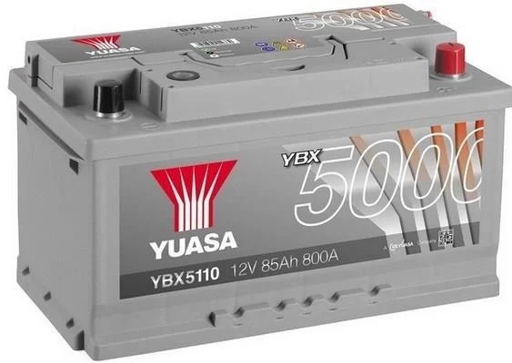

    Hola a todos , ahora vengo con una consulta sobre baterias y amperios he visto que algunas baterias tienen 2 referencias de amperios
    como la foto 85Ah y 800A , es la equivalencia de 80Ah en c100 a 800A??
    el Amperio y Amperio /hora son lo mismo?
    gracias
    he visto unas baterias que cada vaso daba 80Ah en 24v , eso equivaldria a 800A?
    gracias

    Eso lo suelen llevar las baterías de arranque y es la intensidad que aguanta de pico con un motor de arranque.
    Son baterías que por construcción soportan muy bien los picos altos, pero muy mal las descargas profundas.

    No, no puedes comparar A amperios (unidad de corriente) con ah (unidad de energía).
    La capacidad no es lo mismo que la corriente. Una batería de poca capacidad puede tolerar mucha corriente instantánea, mientras que una de mucha capacidad puede no tolerarla.

    Tienes que leer mas detenidamente los hilos que se van creando en el foro, hay muchos en los que se han tocado temas en los que se abunda sobre las caracteristicas de las baterias: capacidad total, porcentaje de descarga, intensidad maxima tanto de carga como de descarga, capacidad disponible de almacenamiento en base al tiempo de descarga en horas (C10, C20, C100, C120).
    Intenta comprender bien el concepto de los parametros 'Energia', 'Amperios-hora' e Intensidad, esa bateria es una bateria de 12V 85Hh, que puede tener una descarga puntual durante un corto periodo de tiempo de 800A, estas hablado de 'Amperios' 800A no es Energia (Wh ó V x Ah).
    Sin tener esos conceptos bien claros es muy dificil calcular una intalacion bien dimensionada y piensa que un error en el dimensionado de la bateria es el error que economicamente mas cuesa solucionar. € € € € ...
    Esos 800A se refieren al CCA.
    CCA: capacidad de arranque en frío, Cold Cranking Amps en Inglés. Es la cantidad de corriente que la batería puede suministrar a -18 ºC, durante 30 segundos y sin bajar de 7,2v la tension en los terminales de la bateria

    gracias y me disculpo, he leido los foros y creo entiendo bien los conceptos c10-c100 etc...tal y como los explicais ,
    esa no era la cuestion , como comento arriba , he visto una bateria de vasos que venia la medida de su capacidad en 80ah, y no sabia a que amperios c10 o c100 podian equivaler , de ahi mis cuestiones.
    y gracias de nuevo,
    PD , puse la foto de la bateria de coche porque buscando sobre equivalencias, aparecio pero no me referia a baterias de coche
    dicho de otro modo una bateria solar de 80Ah 24v , tiene mucha capacidad?
    gracias

    Tiene una capacidad de 80Ah eso es poco.
    Suponiendo que es 80Ah (C10), puede almacenar 80Ah x 24v = 1920w.
    Aconsejan de no descargar las baterias de plomo, a mas del 30% de esta capacidad.
    Es decir potencia util en descarga: 1920w x 30% = 576w.
    Descargando al 50%, seria 960w utiles.

    Cuando hablamos de capacidad o de energía se habla en Ah, por lo tanto el consumo de energía se mide en Wh.
    Si hablamos de potencia es cuando se usan los watios. Ninguna nevera consume 1000w
    Una nevera moderna consume alrededor de 1kwh al día. Una batería de 80ah a 24v tiene una capacidad de 1920Wh. Como bien dice Briko no se recomienda descargar más del 50%.
    En resumen, una batería de 80ah te sirve para un par de bombillas y poco más.
    Es importante conocer las unidades de medida para no hacerse cacaos mentales.
    Es como si te dicen que tienen un depósito que saca el agua con una presión de 6 bares.... Muy bien, pero cuántos litros tiene?
    Pues los bares son los watios y los litros los Ah.

    Hola eso es una chorrada que les ponen a las baterias de automocion, se refiere a que son capaces de entregar 800 amperios al instante (motor de arranque), si te fijas en la de tu coche tambien la tendra. Realmente las baterias de automocion estan pensadas para entregar mucha potencia de golpe con placas mas finas pero al final eso repercute en su durabilidad, por eso petan antes, bueno por eso y por vivir junto al motor, soportando frios y calores extremos y unas cargas irregulares a piñon con alternadores que van como les da la gana. en mi moto la mia la cargo de vez en cuando con un pequeño cargador de baterias de 1 amperio y ahi sigue despues de 5 años jijiji. No me gusta subirme a la moto y que no arranque

    Perdóneme por la corrección por favor y sin intencion de ofender: 80Ah*24V=1920wh.
