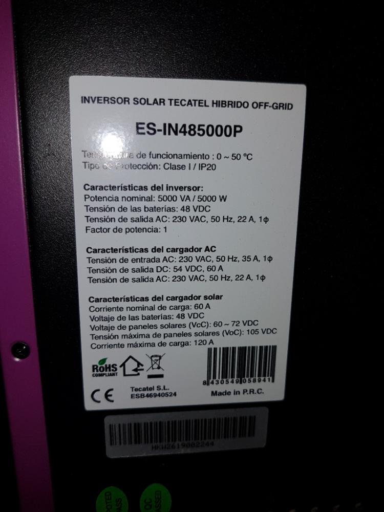

Buenos dias,
Esto es lo que tengo. Encuentro el mismo sistema bajo la marca "MUST".

Gracias. 16 A me bastaría pero aquí solo tengo 9A, eso no es mucho

Vendría mejor una foto de la etiqueta que tiene en el lateral. La foto de frente no sirve para nada, cada vendedor lo pinta del color que quiere pero eso no dice nada.
Vale, no había visto el PDF, por lo que parece es un Voltronic (O un Must, que es una copia mala de Voltronic) y por lo que parece es un modelo PWM. Vamos, de los malos también.
No sé los modelos PWM de 48v, pero en los modelos PWM de 24v el cargador desde generador da muy pocos amperios y no pasa de 27v (Diga lo que diga en el manual), vamos, es de lo peor. Sólo se salva como inversor si no te molesta el ruido.
De todas formas aunque sea poco debería de cargar. Esos 9A que ves serán en AC supongo, eso son algo más de 2000w. Así que hacía batería debería de entrar alrededor de 40A.
Desde luego no esperes ver 19A de AC porque ese generador no los da. Como máximo puede dar 16A

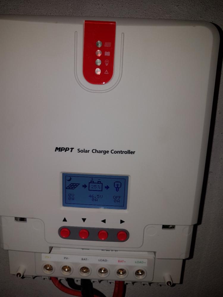

Archivo adjunto 26923Archivo adjunto 26924
Aquí está la etiqueta en el lateral. También tengo este regulador MPPT. Además, difícil de entender para mí, no hablo español. Solo he estado aprendiendo durante 3 meses.
Si pudiera cargar a 16A, sería suficiente. Con esta lluvia, en este momento, solo cargué 100w con mis paneles. Necesito 4000w para estar tranquilo

Por otra parte, me parece ver por la foto, que como el híbrido Tecatel es PWM, has montado a parte un regulador MPPT, bien hecho.
Ahora debes configurar en el "Tecatel", en el parámetro #11 - 20A, y en el #13 - 20A, y prueba a ver si sube el valor de carga hasta ese valor. DEBE HACERLO, si lo soporta el generador...
