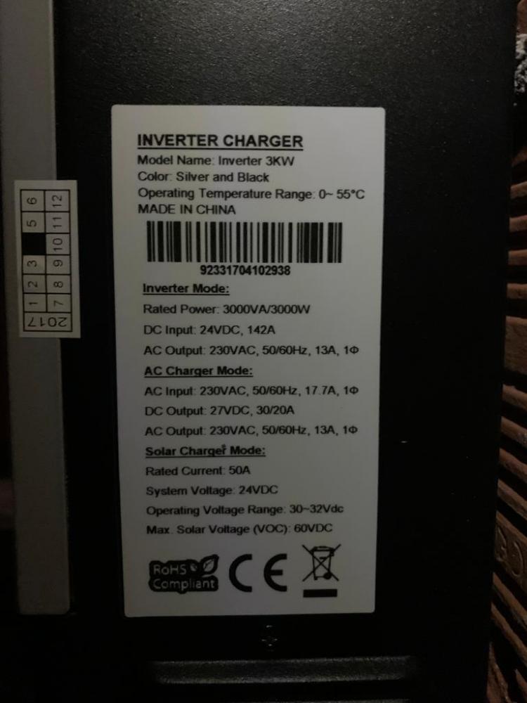

Re: Depuradora piscina monofásica con inversor y baterías estacionarias 2v
Muchisimas gracias, ya voy viendo un poco de luz te mando foto de la pegatina del inversor-cargador porque creo que no es el que dije en un principio y no se si soportara la conexión que me aconsejas. De verdad muchas gracias.Archivo adjunto 26887. La conexión de paneles ya estaba hecha de hace unos años y no la hice yo, entonces no se si con esas características del inversor se podrá hacer lo que tu dices.
Todo lo que te he dicho, NO SIRVE DE NADA CON ESE HÍBRIDO !!! y el regulador no es MPPT, es PWM, peor aún.
Pues ya sabes, o te aguantas o lo cambias, pero lo que está claro es que necesitas más batería.
