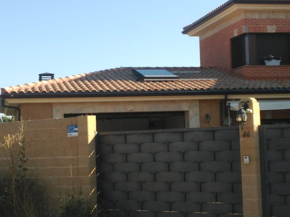

    Mi tejado tiene dependiendo de las horas del dia y sobre todo de la epoca del año ciertas sombras.
    Por lo cual he ido tomando fotografias a lo largo del año.

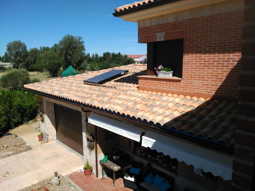

    En este caso partimos del sombreado en pleno JULIO
    Por ejemplo el 14 JULIO
    Esto serian las 10 mas o menos
    Esto serian las 12 mas o menos
    Como se aprecia practicamente no quedaria sombra a esa hora.

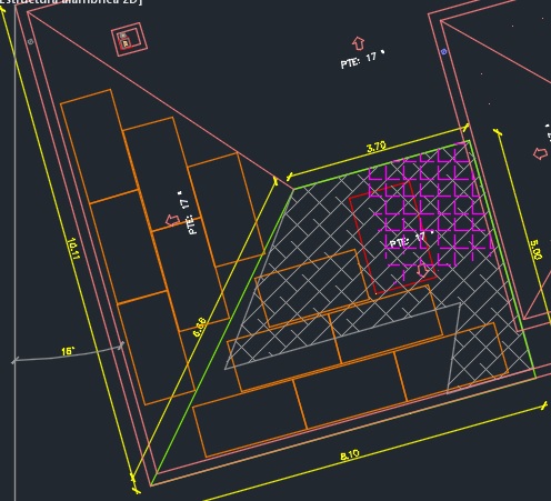

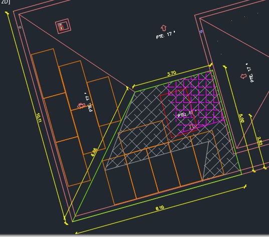

    Y esto es una representacion de ese DIA en planos CAD para que quede claro las opciones que me barajo.
    Aclarar que el panel rojo es la representacion del panel de ACS de las fotos PERO DESPUES de que lo desplace para colocar en condiciones las placas fotovoltaicas.
    Tb aclarar que como se aprecia la casa no esta perfectamente con orientacion SUR sino unos 15-16º hacia el ESTE.
    Sombreado en el tejado-14-julio.jpgNombre:  Sombras 2.jpg
Visitas: 304
Tamaño: 81,8 KB
    Esta claro dependiendo de si la placa es de celula partida como los Risen, los JA Solar, o es optimizada como los Maxeon o REC ALPHA se puede dar un tiento a una forma de colocarlo aunque por eso estoy aqui para que me aconsejeis.

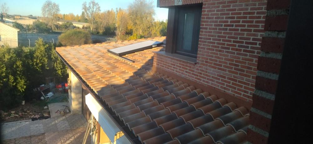

    Por contraria por la inclinacion de invierno practicamente le da desde la segunda hora.
    esta foto es del 8 de Noviembre a las 8:30
    Asi que opinais de cual seria la mejor configuracion y de las opciones iniciales que he comentado.

    Una cosa así de bestia da igual que le pongas. Yo tiraría por micro inversor o algo tipo solaredge

    En las zonas que sabes vas a tener sombras, puedes montar optimizadores MPPT en cada panel, también de SolarEdge, pero no micro inversores, por ejemplo como este... el P300
    Viendo las fotos, también se me ha ocurrido que podrías montarlas todas en un soporte en ángulo, debajo de la canal de agua. Algo como esto... y te sobraría el toldo !!!

    Si. La opción de alargar el tejadillo la estoy barajando.
