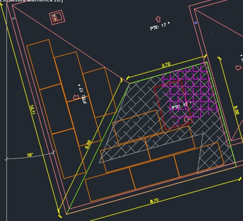

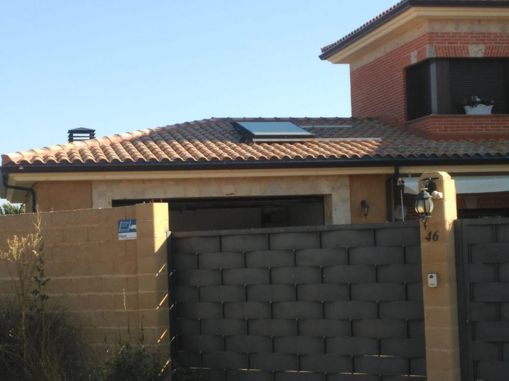

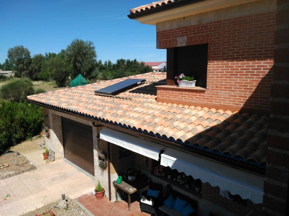

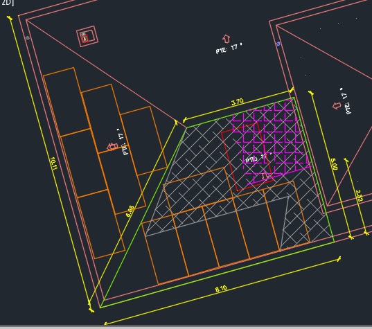

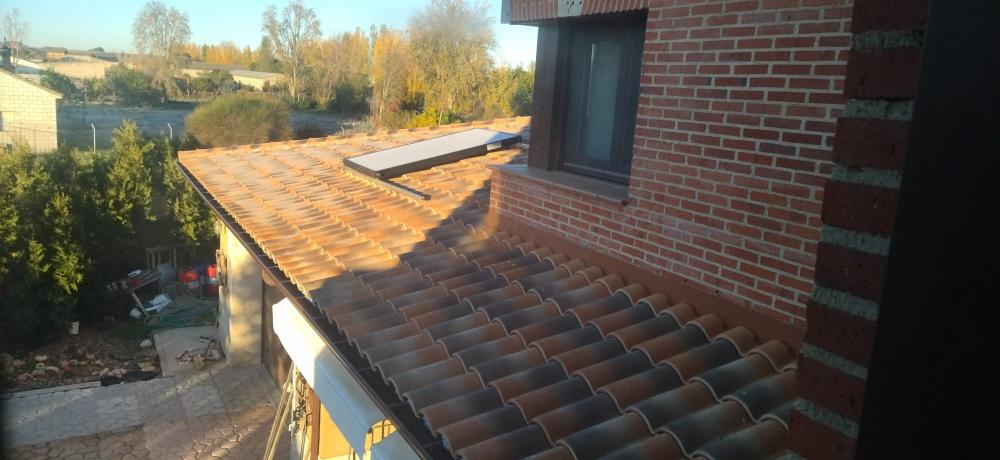

Una cosa así de bestia da igual que le pongas. Yo tiraría por micro inversor o algo tipo solaredge
Re: Sombreado en el tejado
En las zonas que sabes vas a tener sombras, puedes montar optimizadores MPPT en cada panel, también de SolarEdge, pero no micro inversores, por ejemplo como este... el P300
Viendo las fotos, también se me ha ocurrido que podrías montarlas todas en un soporte en ángulo, debajo de la canal de agua. Algo como esto... y te sobraría el toldo !!!

Si. La opción de alargar el tejadillo la estoy barajando.
