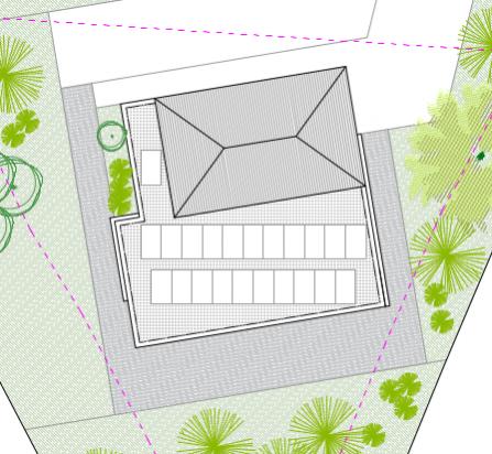

Casa autosuficiente, consumidores lo normal (luz, lavadora, placa induccion, microhonda, ordenadores), ademas bomba de calor aire/aire con ventilacion pero no creo que mas de 1 kw en este clima, en el futuro pequeno coche electrico. Temperaturas minimas de ~10°, maximas hasta hoy en esta zona ~30°C pero cambio climatico.
Esta es la situacion del techo:
Archivo adjunto 26830
Segun del arquitecto, las dimensiones son de 11.65m * 5.65m. La instalación eléctrica estará en la parte superior izquierda, luego se calcularán las longitudes de los cables. Sin embargo, pondré los módulos en paralelo al tejado (orientation ~170°), no en ángulo como lo dibujó el arquitecto. Hay una montana en el oeste, no recibo el sol despues de las ~18 horas. Pero por lo demás no hay problemas de sombra. Yo creo que hay cabida para 2 filas de 10 o 11 placas fotovoltaicas (la placa aislada es de agua caliente).
Un primero dibujo esquematico, a ver que os parece:

Una vez conocidos los consumos y necesidades de carga se inicia el calculo del campo solar, en tu caso hay que cuadrar espacio para las placas con las caracteristicas de las placas y con las del regualdor.

Dado que las medidas de las placas no son iguales esto conlleva recalcular teniendo en cuenta los 'W placa' que de una u otra potenia te caben en el espacio que tienes y elegir cual conviene mas.
La posicion de las placas no tiene porque ser vertical, tambien puede ser horizontal, esto es un puzle, representa en un folio el espacio disponible a escala -> recorta rectangulos a escala a modo de placas e intenta distribuirlos en el espacio de que dispones y calcula con que placas y con que distribucion es con la que mas potencia solar consigues, tanto para nS1P como para nS2P de manera que aproveches al maxiomo la entrada del regulador que elijas
En el plano que subes no hay medidas por lo que no podemos hacer nada.

He escrito las dimensiones. Y también el consumo y su evolución sobre el tiempo. Será muy variable. La mayor parte del tiempo sólo unos cientos de vatios (ordenador, luz, router, frigorifico), pero cuando la calefacción está en marcha (calculo la con ~1-2kw máximo) seria más. Si viene un EV en el futuro, será mucho más en puntas (~7,5kw).

Trabajamos solo con el techo solo (no tengo dinero infinito, lo siento) 11.65 * 5.65. Placas bifaciales, de ~10kwp en todo, 2 filas de 10 piezas. JA Solar o Canadian Solar he visto, pero estoy abierto para otros. Victron sería mi primera opción para la electronica, pero no soy dogmático.
