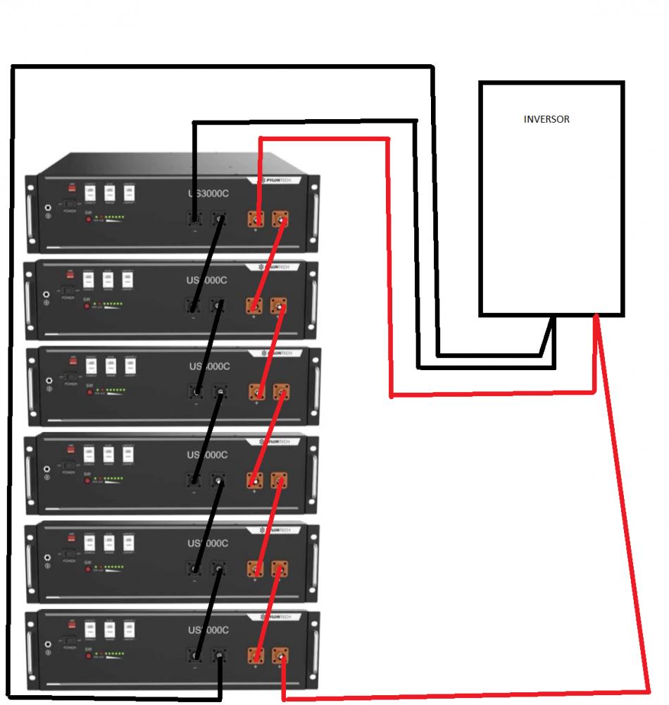

Poseo una instalación de tres baterías Pylontech US3000C con un inversor Axpert MAX II 8000. La configuración actual de la instalación de las baterías es tal que así:
Archivo adjunto 26778
He comprado otras tres baterías más Pylontech US3000C, es decir, mismo modelo, que todavía están por llegar (finales de marzo, principios de abril) y me comentaron que para poder poner en total las 6 baterías debo de duplicar la instalación del cable que va al inversor directamente tal que así:
Archivo adjunto 26779
Es por el tema de la sección del cable que va al inversor, es 4AWG certificado para soportar 120A, suficiente para 3 baterías, pero para otras 3 se necesitaría otra pareja. La pregunta que os quiero hacer es si el esquema de la instalación de los cables tal y como está en la imagen es la que debería de hacer o si no es así, hacerme un esquema de cómo sería la conexión.
Un saludo y gracias por ayudar

Ok. Muchas gracias.
Ahora debo instalar un interruptor de corte entre el inversor y el grupo de baterías, que me aguante el aumento de las baterías por el aumento de amperaje total, no?
Si, es muy importante tener un fusible y un interruptor. Siempre. El amperaje es un poco mas del maximo del cargador (150A segun datos tecnicos) o de lo que el inversor puede tomar del banco (no lo se). Un interruptor de 48V no es suficiente, creo, por que el voltaje de las beterias puede subir hasta las 66V. Pero espere confirmacion de un experto, por que aun no lo soy :-)

Ok. Muchas gracias.
Si no le importa, podrían hacerme un esquema de la instalación y qué materiales son necesarios. Yo aún no llego a la categoría de principiante en estos temas.
