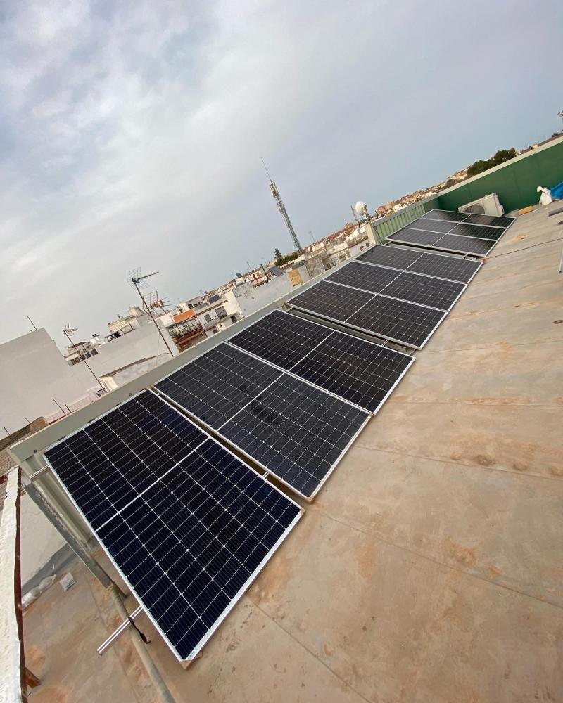

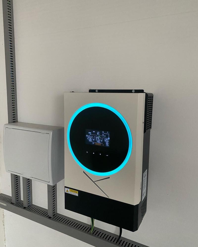

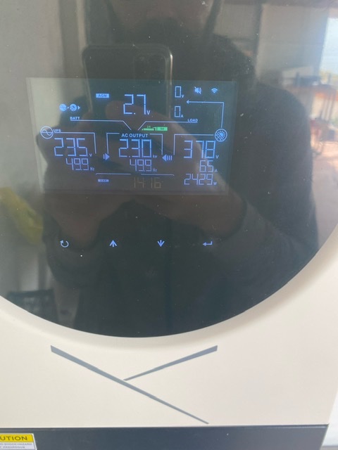

Yo he comprado el mismo y tengo 9 placas de 450w de momento sin batería, estoy valorando si merece o no la pena para una instalación de “autoconsumo” para coger de las placas durante el día. Por cierto no se si será por que hace frío pero la verdad es que hace poco ruido en comparación con su modelo más antiguo. El vm Iii
Archivo adjunto 27055Archivo adjunto 27056
Archivo adjunto 27057
