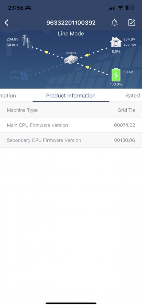

Me ha pasado lo mismo. Tenía el Firmware 74.01 y 30.00 de orígen. Actualicé el firmware principal de la 74.01 a la 74.02 y perfecto.
Uso PC conectado al puerto RJ45 (COM) del inversor con conversor USB-serie con chip prolific.
Actualizo el firmware mcu de la pantalla de la 30.00 a la 36.01 , y en el 5% se corta la comunicación del puerto COM ................., osea pantalla en negro, el inversor sigue funcionando, pero no hay ni pantalla ni funcionan los puertos USB, ni el Wathpower wifi.
Vuelvo a ejecutar el programa de flash del firmware , y lo retoma en el 5% , pero vuelve a interrumpirse la comunicación en el 8% ...
Lo vuelvo a ejecutar tantas veces como hizo falta hasta llegar al 100% , y de repente que se enciende la pantalla ..... y comprobando versiones si que se ha actualizado a la 36.01
Llevo ya con el dos días actualizado, y he vuelto a probar el ICC en el puerto USB del inversor ( antes cada 8 horas se perdía la comunicación ), y de momento al menos un día ha aguantado , ahora mismo lo tengo por puerto COM el ICC otra vez

Yo tengo esta versión y la pantalla es ilegible cuando pasa un rato, pero el usb como dices desde que lo actualice no se ha desconectado del ICCArchivo adjunto 28942
