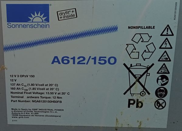

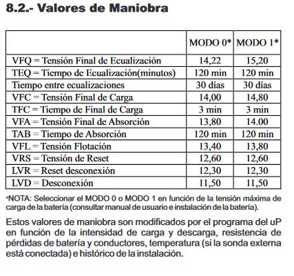

Hola, tengo una bateria en la cual la tension de flotacion que trae en la etiqueta me indica que es de 13,5 v y el regulador que tiene instalado solo te deja configurarlo con un conmutador rotatorio con dos posiciones (modo 0 - 13,4 v y modo 1 - 13,8 v), cuando lo instalaron lo dejaron en modo 1 a 13,8 v, que es mejor, que este un poco por debajo de su valor o mejor mas alto.
Otra duda que tengo es que este conmutador al seleccionar el modo 1 todos los valores de tension son mas altos y no se si deberia modificarlo o dejarlo como lo configuraron en su dia.
La bateria es esta sonnenschein a612/150 12v y el regulador Atersa FAR-50.

No indicas caracteristicas de la bateria, si fuera AGM o de Gel no deberia recibir tensiones superiores a unos ~ 14.4v - 14,6v con lo que tendria obligatoriamente que estar seleccionado en " MODO 0".

Gracias por la ayuda solflitos, la bateria es esta

Esa bateria segun alguna pagina de venta es de Gel, el que se indique en la etiqueta " OPzV " puede llevar a confusion pero la V define que su tecnología es VRLA, son las siglas de Valve Regulated Lead Acid, lo que significa que la batería es hermética. y que en caso de sobrecarga o de algún fallo de los componentesde puede necesitar un posible escape de gas a traves de estas valvulas de seguridad
Las baterías VRLA no requieren ningún tipo de mantenimiento. esas letras definen el tipo de valvula del que estan dotados sus vasos.
Dado que es un producto 'Exide Technologies' puedes llamarles por telefono para que te lo confirmen y de paso si te proporcionan la ficha completa de caracteristicas mejor (tensiones, intensidades, curvas de carga y descarga, ...) su telefono puede ser el 949 360 021.

Buenas tardes Karlos, ya he seleccionado el voltaje menor como me recomendo Solflitos y tú, lo de la ecualizacion no me da opción el regulador solo espero que al estar en la posicion 0 y el voltaje solo llega a 14,22 v en la ecualizacion no le afecte demasiado a la bateria.

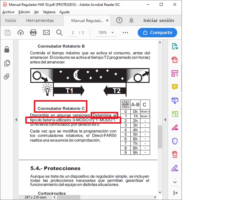

Este es el manual Archivo adjunto 26666, lo montaron porque tiene la funcion crepuscular y por lo que he visto no hay muchos que la tengan.
Re: [consulta] configuracion tensiones de bateria
Hola, leyendo el pdf pone esto, hay que darle a la ruleta para marcar el tipo de bateria

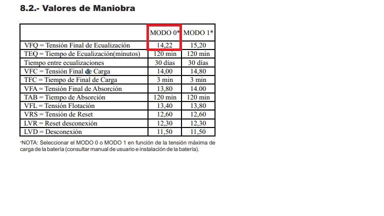

Tanto el modo 0, como el 1, tienen Ecualización, y no se puede quitar.

La eccualizacion no sepuede quitar, pero con el conmutador 'C' emodo '0' las tesnsiones de las diferentes fases de carga tienen tensiones acordes a esa bateria, Ec=14.22v (esta dentro de los 14.4 - 14.6 limite de ese tipo de bateria), Absorcion=13.8v con 3 minutos a 14v, Flotacion=13.4v (13.5 datoserigrafiado en la leyenda de la propia bateria)

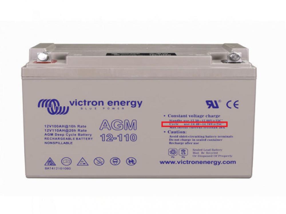

Archivo adjunto 26694
Tensiones de una bateria AGM Victron por ejemplo:
Archivo adjunto 26695
Como ves, ese regulador equalizar le llama a cargar por debajo de las tensiones de absorcion de algunas baterias AGM de marca de prestigio. En este caso Victron recomienda cargar una monoblock de 12V AGM de 14,40V - 14,70V en absorcion, ese regulador estropearia esta bateria prematuramente porque no llega a cargarla a una tension adecuada
