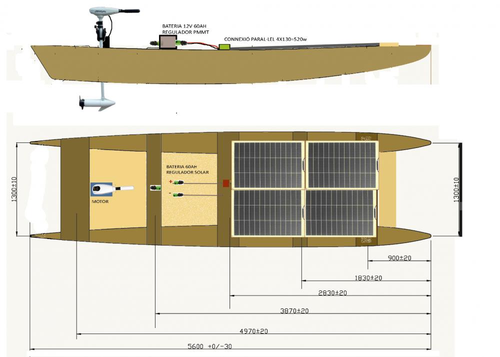

Tengo un catamaran al cual le he retirado mástil y vela para instalar un motor electrico propulsado por energía solar. He adquirido 4 paneles solares flexibles de 12V y 130w cada uno, con lo que la potencia final teórica sería de 520W. He optado por este tipo de panel mono cristalino flexible, porque son mucho más ligeros que los convencionales con marco de aluminio y así no sobrecargaría la embarcación.

He adquirido una bateria LiFePO4 de 12v eco-worthy de 50Ah y un regulador eco-worthy EW1906 PWM de 30Ah. El motor, es un fueraborda electrico de poca potencia (696W) y voltaje de entrada 12v / 60ah, que tiene 5 niveles de potencia.
Todo funciona bien y la batería se va cargando durante la navegación, pero cuando selecciono la velocidad 5 del motor (la máxima), en unos 5-10 segundos el regulador corta la salida de de corriente y en consecuencia el motor se detiene. En el regulador me aparece el código de error E04, que segun el manual significa textualmente " Output short-circuit warning. Output automatic disable when there is a short-circuit ant will resume afeter 10 seconds".
No entiendo porque ocurrre esto, es decir, me parecería logico que se cortara la salida de corriente cuando el regulador detecta un voltaje bajo de la batería, pero no se porque el mensaje es el de advertencia de cortocircuito. Al cabo de unos segundos, vuelve a arrancar y funciona perfectamente con el resto de velocidades, pero cuando conecto nuevamente la posición 5, se produce el mismo problema.
Archivo adjunto 26548
Quizás debería conectar el motor directamente a la batería y usar el regulador solo para controlar la el proceso de carga entre la batería y los paneles solares?
Os agradecería mucho vuestra ayuda. Muchas gracias de antemano.
