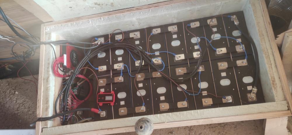

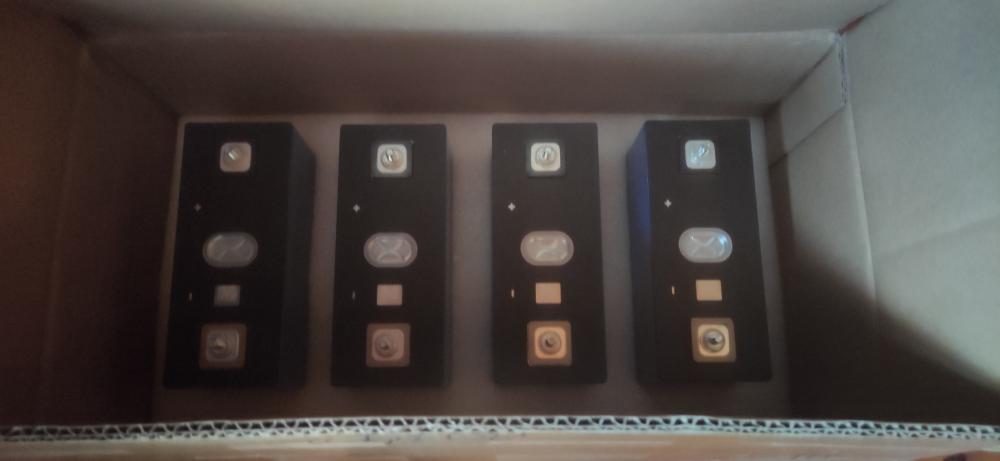

    No vienen montadas, son prismáticos de 3.2 voltios, montarlas no es nada difícil, simplemente ponerlas en serie y seguir las instrucciones del BMS, si es un Daly, es aconsejable ponerle un balanceador activo, pues los BMS Daly apenas balancean, es también aconsejable poner algo aislante entre cada prismático, pues la carcasa de plástico es algo fina y lo de debajo es aluminio, y positivo.
    Yo no he negociado nada, me pareció un precio aceptable y opino que cualquier empresa seria, tiene su precio y no se deja negociar.
    14,4kwh 6000 ciclos, por 2170€ bms 200A 48v incluido es un buen precio.

Nombre: IMG_20220203_104344.jpg
Visitas: 98
Tamaño: 28,7 KB
ID: 26575Pulsa en la imagen para verla en tamaño completo
Nombre: IMG_20220203_104444.jpg
Visitas: 158
Tamaño: 64,0 KB
    el precio es bueno sin duda, no compras ni la mitad de Kwh en baterías comerciales
    la calidad lo dirá el tiempo, 6000 ciclos son 20 años, a no ser que hagas varios ciclos diarios
    yo probé el balanceador activo en una de 12v y no note gran diferencia de llevarlo o no
    esa caja aislada para el invierno te vendrá bien pero para el verano igual no se refrigeran bien
    yo compré en aliexpres porque ya le había comprado al mismo vendedor varias veces para baterías de 12v

    Buenas noches Ángel, no te puedo confirmar si con el balanceador va mejor o peor, nunca lo he tenido sin balanceador, pero se a ciencia cierta, que los BMS Daly son poco efectivos a la hora de balancear, un balanceador activo, como ese que tengo, apenas vale 50€, yo considero conveniente ponerlo.
    La caja esta aislada para pasar el invierno, aquí, todas las noches baja a unos -4c, y estas baterías no permiten congelaciones.
    estando con la tapa bajada, apenas me sube de 8-9c, estas baterías apenas se calientan, yo he mirado con descargas de 3kw,(56A) y pones la mano encima y siguen frías, es todo cosa de mirarlo en verano, en caso de calentarse, simplemente es quitar las planchas de aislante, pero creo más que en verano, más bien las aislara del calor que tenemos aquí.
    lo de los 6000 ciclos, son con descargas al 80%, yo le suelo hacer cada noche descargas del 50%, solo en días muy nublados y seguidos he llegado a los 80%, que es cuando el inversor empieza a coger de la red. pero eso se vera con los años, no hay forma de comprobarlo antes.
    Cuando se compra en Alibaba, todos sabemos que el tema de la garantía es algo complicado, para empezar, solo te dan 5 años, además esas baterías, todavía no hay quien las haya tenido bastante tiempo para confirmar esos ciclos, lo comentare en 20 años, si seguimos por aquí.
    Además lo de las garantías es algo complicado, siempre o casi siempre encuentran una razón, por la que la avería es culpa tuya.

    Yo compré 16 de 280A a exliporc new energy, cuando las recibí, lo primero que hice fue comprobar su voltaje, la máxima diferencia era de 0,004v, casa muy correcta, una ves montadas, lo más que he descargado han sido 220A, y todavía el voltaje se quedaba por encima de los 50 v, no he probado a descargar más, pues el victron corta cuando llegan a una capacidad del 20%.
