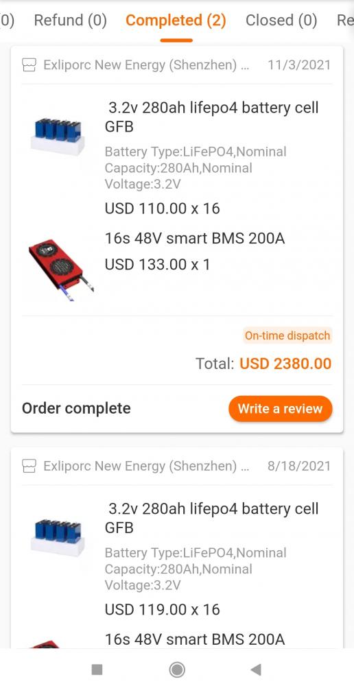

    En este enlace aparecen pedido mínimo 4, yo estoy pensando en pedir 16 más, según me han escrito, tienen ahora un almacén en Francia, les he pedido presupuesto, a ver la oferta que me hacen.
    https://spanish.alibaba.com/product-...746816edbpaaf4
    También he visto en la web, unas de 15kwh a un precio muy interesante, supongo que es mas o menos lo mismo, solo ya montadas y un poco mas caras.
    https://renovablesdelsur.com/bateria...348-15kwh.html
    Yo pedi estas, ya dos veces

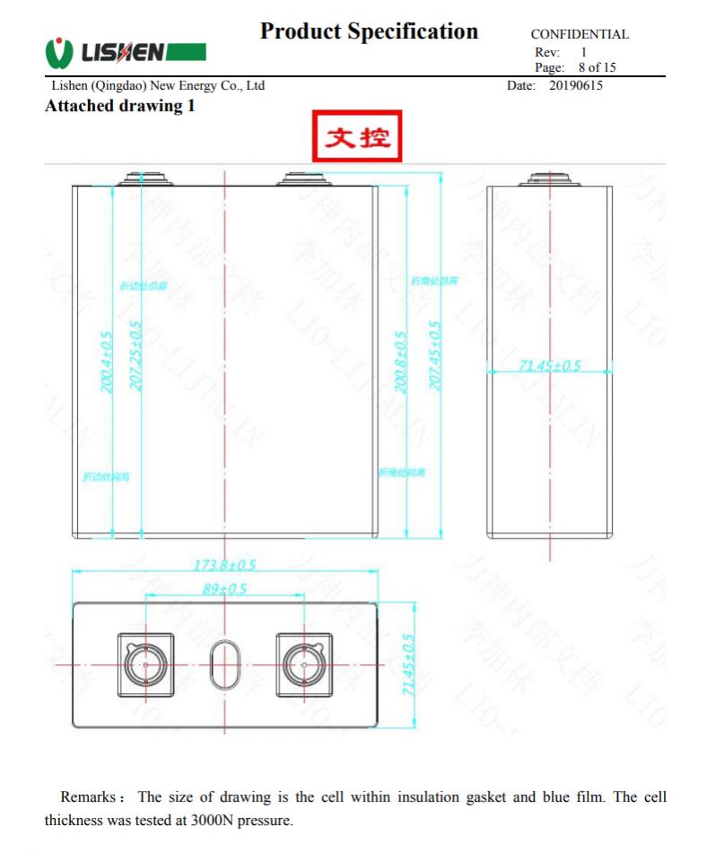

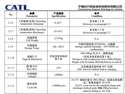

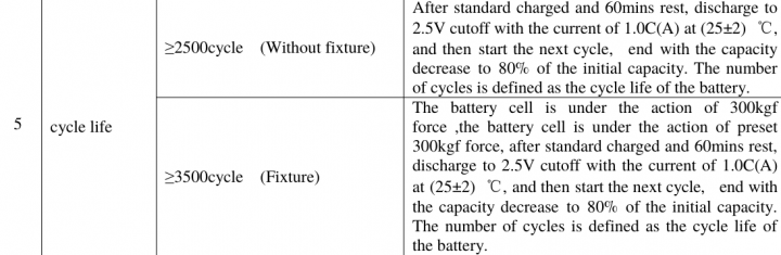

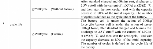

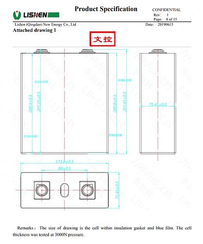

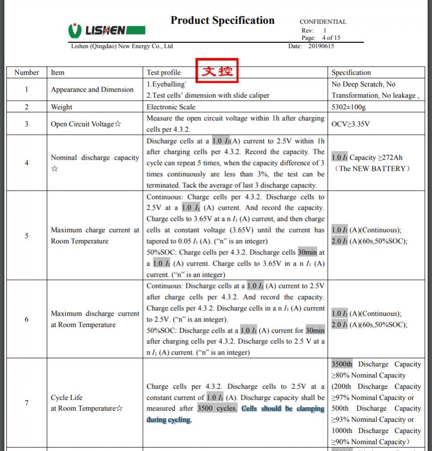

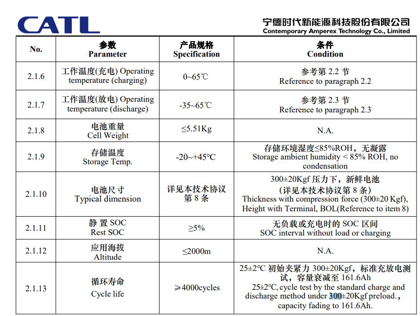

    Lo de que se hinchan suele venir en las hojas de datos de las celdas. No tiene que ver con la calidad de la celda sino con las dinamicas del lifepo4. Por eso es importante leerlas i no confiar en todo lo que dice el vendedor. El tema de si hace falta? No lo tengo muy claro. Estas son 3 celdas de fabricantes diferentes.
    Si mides una celda lifepo4 prismatica con pared de aluminio descargada i cargada veras que tienen un grosos muy ligeramente diferente de un par de milimetros.
    El problema viene para mi es que la compresion viene especificada generatlmente en 300 kgf o 3000 newtons aproximadamente. La compresion excesiva tambien es mala reduciendo los ciclos ya que no puede dilatar. No creo que mucha gente tenga el instrumental en casa como para para hacer una compresion exacta a esos valores sin pasarse i dañarla mas de lo que la mejoras o simplemente quedarte corto i no haber hecho nada.
    Yo por lo menos no me he preocupado.
