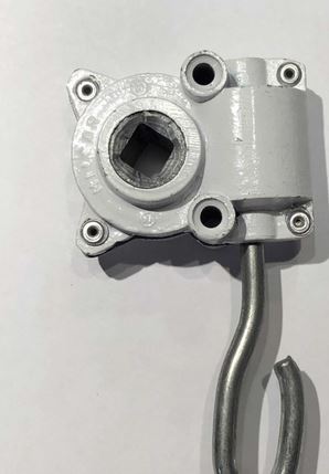

    Buenas!! Tengo una casita en el campo muy aislada del resto de viviendas que funciona únicamente con energía solar. Lo de que esté aislada es bueno y malo a la vez ya que, aunque no suele pasar mucha gente por delante, los que pasen sí verán las placas de forma muy cantosa y, además, verán que es una casa en la que no suele estar nadie ya que es de fines de semana o vacaciones (Es decir, es muy fácilmente robable). El tema:
    La casa está orientada al norte y por ello hemos tenido que poner las 8 placas levantadas sobre una estructura con una abertura de unos 40º para que coja mejor el sol y se me ha ocurrido que, mientras no estemos ahí, deberían quedar las placas lo más "invisibles" posibles, es decir, al ras del tejado para que no se vean tantísimo como ahora.
    Como no vamos a estar subiendo y bajando las placas del tejado (miden cada una 2m de largo), quería poner alguna estructura que se pudiera subir y bajar para regular la altura a la que quedan las placas hasta poder "tumbarlas" en el tejado.
    ¿Sabéis de algo que se haya hecho así o se os ocurre cómo hacer para conseguirlo?

    el mecanismo te lo tendrías que fabricar tu con ejes sin fin y un motorcito pero igual te sale mas caro que las placas, también podrías asegurar los tornillos de la estructura que tienes ahora para que no se puedan desmontar fácilmente por medio de soldadura

    Predeterminado Re: Mecanismo para subir y bajar placas
    Poner una alarma ayuda con los seguros.
    Lo mas facil, si el tejado es accesible, es bajarlas y subirlas a mano. Anclarlas con unos pasadores arriba o abajo.
    Si lo quieres mecanico manual, piensa en un mecanismo para subir un toldo, con un gancho. Adjunto foto
    Si lo quieres electrico, un motor de una persiana metalica te ayudará. Deberias montarle dos finales de carrera, para que no suba ni baje de mas.
    Si lo quieres electrico a 12V, piensa en un winchi de arrastre de los todo terrenos.
