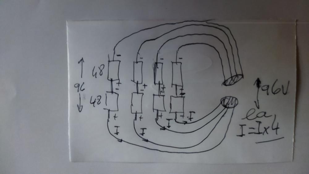

Hola a todos, una consulta. Tengo 8 paneles bifaciales longi.
Cada uno arroja unos 48 voltios de salida.
Los tengo conectados en serie cada 2 paneles. O sea tengo 96 voltios de salida por par.
Mi consulta es: Cuando llegan a la bornera los 4 cables positivos y los 4 cables negativos no deberian sumar los voltios? es normal que me de 96 voltios en la bornera aunque junte los 4 paneles?
gracias!

Es correcto lo que mides, dos paneles de 48v en serie tienen una tension de 96v (en serie se suma la tension y la intensidad sera la del panel que menos intensidad pueda dar, en tu caso como son todos iguales sera la que se especifique para un panel) luego como en la bornera juntas las cuatro ramas tendras los 96v y la intensidad sera la suma de las 4 ramas (I x 4)
Archivo adjunto 26517
Como no expones a lo que pretrndes o a donde quieres llegat el hilo puede hacerse interminable, indica exactamente lo que te esta sucediendo.
