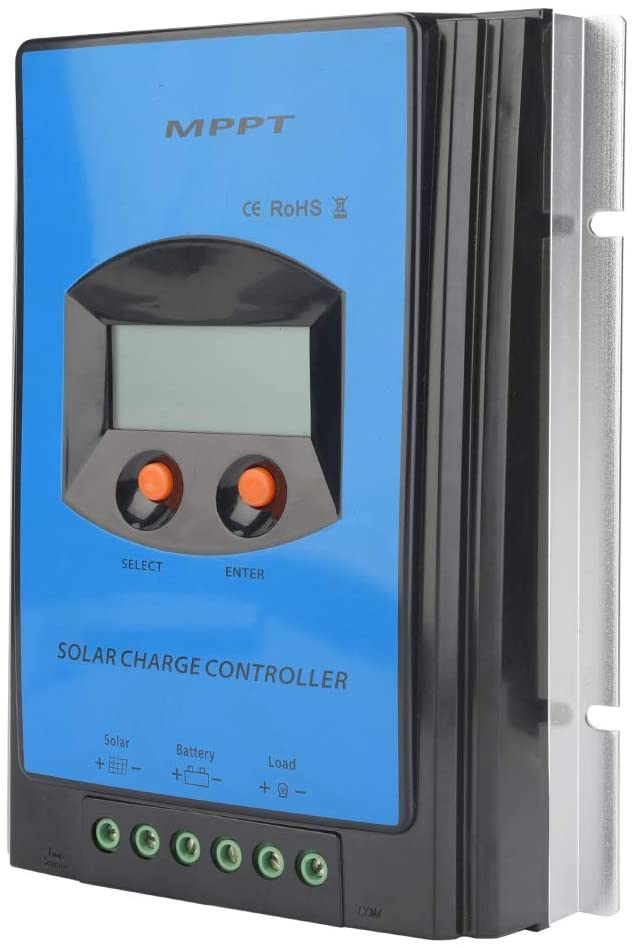

Muchas gracias otra vez por tu consejo, el caso es que tengo este regulador de carga y me gustaría aprovecharlo...
https://www.amazon.es/gp/product/B01...?ie=UTF8&psc=1
Caguen, si hubiera sabido antes esa opción del inversor hibrido....
Re: Recomendacion de inversor de 12V
cuantas placas tienes? ese inversor esta bien pero solo da 20a , es poco para una instalacion como la que quieres, en dias nublados no cargaria nada de nada.
deberias poner exactamente que tienes de material , placas ,baterias y consumos calculados
ese rover se parece al mio de 30a , y una copia de los everper
tiene hasta los mismos menus de pantalla , funciona bien ,pero es poca chicha si quisieras ampliar placas en un futuro, te valdria como apoyo, y de reserva por si te hiciera falta en un futuro.

Buenas de nuevo, te cuento, me estoy tomando la instalación con mucha calma, y le dedico un rato cuando encuentro un hueco, por ahora solo dispongo del inversor que he puesto antes, y algún material de protección para la instalación, todo lo demás lo ire añadiendo a base de ir recibiendo vuestros consejos, y dentro del presupuesto que me he propuesto.
No puedo colocar mas de un panel, creo que me sobra para el uso puntual que le voy a dar, había visto este:

Con ese regulador olvídate de placas "de 12v". Son carismas.
Pilla una de 60 células de 280w y tienes más watios por casi la mitad de precio.

No, no te sale por el mismo precio.
La batería va a ser la misma. Una placa de 60 células te cuesta menos de 100€ nueva. Tienes más watios por menos dinero.
Además, una de 36 células (lo que tu llamas de 12v) no es lo ideal para cargar con un mppt. Va a estar siempre al límite (inferior) o por debajo del rango que necesita.
Con una de 60c y un mppt como el tuyo empezará a cargar antes por la mañana y acabará más tarde en las últimas horas.
Vamos, que todo son ventajas por menos pasta.
Con la que quieres poner te gastas más pasta y vas a tener más problemas.
