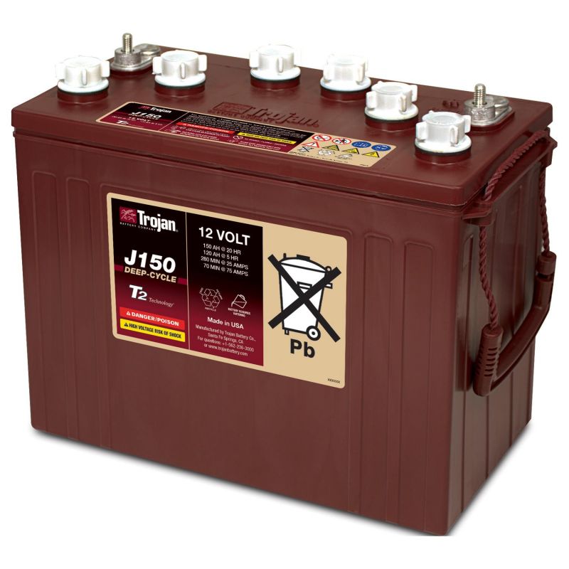

Lo de cambiar el vaso creo que es inviable, y si no lo es, supera mis conocimientos y habilidades seguramente. La bateria se trata de una Trojan J150 de 12v y 150ah como esta:
Archivo adjunto 26494
No se si hay otra solución que pueda adoptar antes de tirar la batería, porque es una pena y me quedaría con su pareja, la otra trojan j150 ahi colgada, con menos de 2 años, y apenas uso.

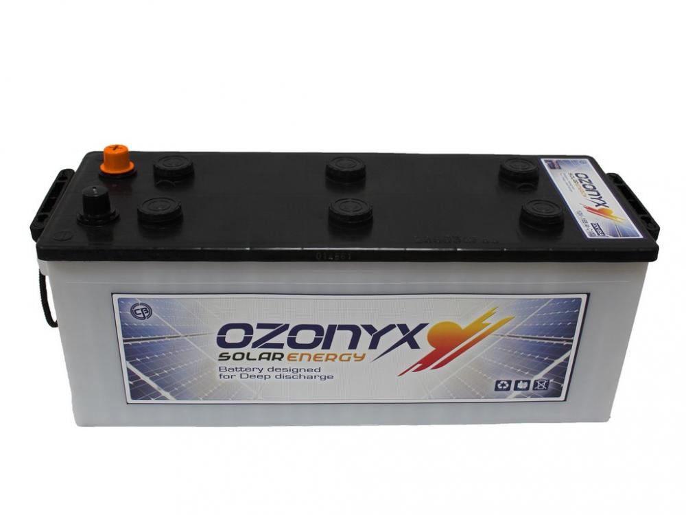

Lo mas económico que encuentro de Ah similares (150ah vs 165ah) y 12v en abierto es esta ozonyx:
Batería Solar 165AH 12v| OZONYX Solar Abierta
Archivo adjunto 26495
Se que no es lo ideal, pero en tal caso, podrían vivir juntas con paz y amor, o se matarían la una a la otra?
