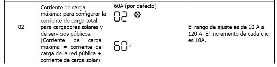

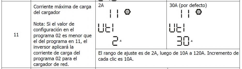

Pero tu puedes configurar la corriente máxima de paneles, de generador, y de paneles+generador.
Re: CONEXION PARALELO PANELES PARA INVERSOR VOLTRONIC
te refieres a los amperios del hibrido, en las cargas , verdad?
dantesinferno
se refiere a los parametros que configuran la intensidad de carga de la bateria, te pongo dos parametros de un manual de Axpert, para que te hagas una idea., repasa el manual de tu hibrido
Archivo adjunto 26624
Archivo adjunto 26625

La bateria para cargar bien tiene que tener el regulador una tension de entrada de paneles dentro de un rango apropiado de tension para aprovechar al maxiomo la cosecha solar, al tener tres panels se comenta las posibles opciones de cableado 3P e incluso 2S2P añadiendo un cuarto panel.
La intensidad potencia pico que el regulador podria aportar a la bateria podria exceder con creces e la intensidad maxima de carga recomendada para esa bateria y por esto es por lo que se le indica que esa intensidad deberia ser limitada mediante una adecuada configuracion de esos parametros del regulador que aporto.
