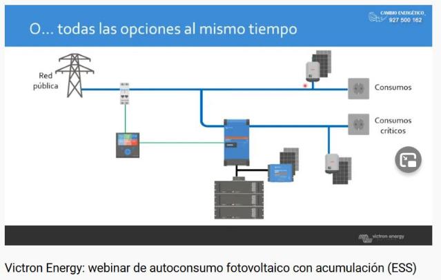

Si, todo es cuestion de dinero, no indicas si tu instalacion actual tiene tambien baterias y si tienes posibilidad de control de vertido cero a la red.
Para tener un mejor conocimiento de tu instalacion actual, relacionanos como esta configurada.
El adjunto muestraa una instalacion en red, aunque veas dos inversores On-Grid y tu no tengas nada mas que uno puede suprimirse uno de ellos, bien el que esta en la linea de consumos o el que cuelga de la linea de consumos criticos. Ambos reciben siempre tension alterna ante una falta de red.
Archivo adjunto 26408
ya comentaras
ya comentaras
En el esquema aparecen 2 inversores Fronius, un en la entrada AC de Victron y otro en la salida AC para cargas críticas del Victron.
En caso de caída de red, solo el inversor conectado a la salida permanecerá funcionando al sincronuzarse con la onda generada por el Inersor Victron. El inversor conectado en la entrada, y al mismo tiempo a la red eléctrica, deja de funcionar por no tener ninguna red de referencia.
Una limitación a tener en cuenta, es que el inversor de red conectado a la salida no puede ser de potencia mayor a la potencia del inversor Victron (Factor 1:0 rule)

Ya conocemos algo mas, aunque seguimos sin saber de que on-grid se trata (marca y modelo) para ver que posibilidades pudiera ofrecer.
Un on-grid en zonas con fallos de servico por cortes mas o menos intermitentes de red no ha sido una buena opcion, ya que este necesita de una referencia estable en tension y frecuencia para poder trabajar por lo que tiene que auxiliarse de otro inversor con bateria.
Sin bateria viene a comportar como un gran 'microinversor' con la posibilidad añadia que tiene de poder controlar posibles vertidos a red y que no sabemos si la estas usando.
Subí la configuracion maxima: "O... todas las opciones al mismo tiempo" para que se pueda tener una idea sobre los posibles usos que ofrecen los inversores 'on-grid' y como poder suplir la falta de la referencia de red para que el on-grid no detecte cortes, en este caso con un Multiplux. Pero todo esto es caro.

El inversor de aislada ha de ser bidireccional (tipo victron) y conectado a la salida ac.
Yo lo tengo así, a la salida ac del victron un fronius, el growatr no sé si dispone de control por variación de frecuencia, si no lo tiene el victron lo va a hacer parar, arrancar, parar, arrancar cada vez que la batería llegue a absorción, si tiene control por frecuencia pasa a res como un regulador, bajando la potencia de salida.
El inversor de aislada si es victron ha de ser como mínimo de la misma potencia del growatt
