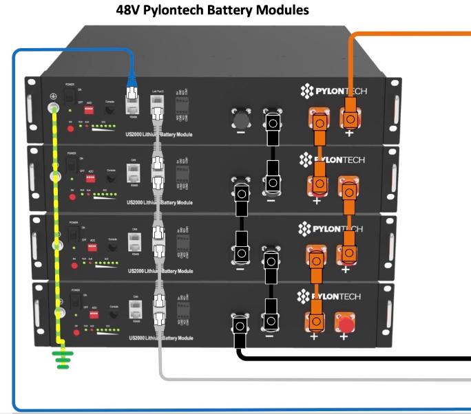

aqui viene como se interconectan con el hibrido, el cable rojo -> el positivo de bateria, cable negro -> negativo de bateria, el cable azul-fuerte -> el cable RJ de control
Archivo adjunto 26462 Archivo adjunto 26463

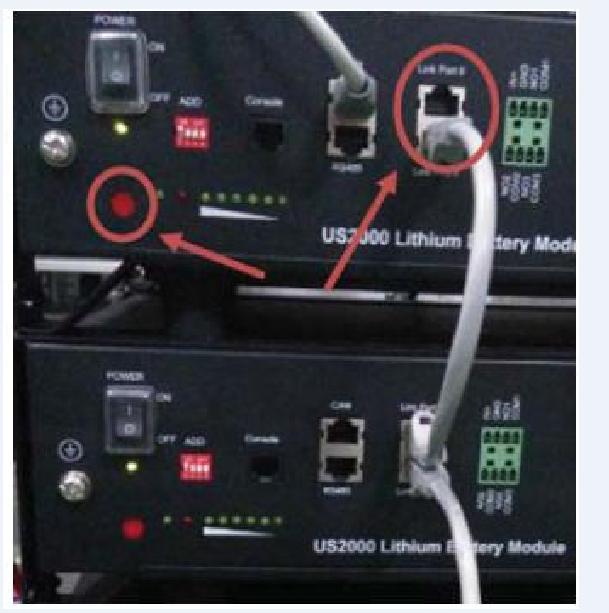

quiza en esta se aprecien mejor la disposicion de los micro-interruptores, las flechas y los circulos rojos no los hagas caso.

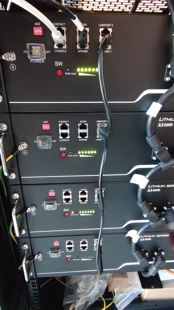

Os dejo una imagen de como me han quedado las conexiones de las pylontech.
Archivo adjunto 26493
Como veis el DIP 1 de la maestra está en On. Los demás en off. Los DIPs de totas las demás baterías en off. Importante mover los pids con baterías apagadas.
El cable de dato negro con una etiqueta (B/RS485) va conectado al puerto BMS del híbrido, en mi caso un Voltronic VM IV. Efectivamente es un cable especial, no el que viene de serie con las Pylon.
El cable de dato gris lo tengo conectado desde el puerto console de la Pylon al usb de una Raspberry. Así utilizando ICM obtenemos datos de las Pylontech. Es un cable customizado. No he sido capaz de encontrarlo hecho y que lo envíen a Europa.
