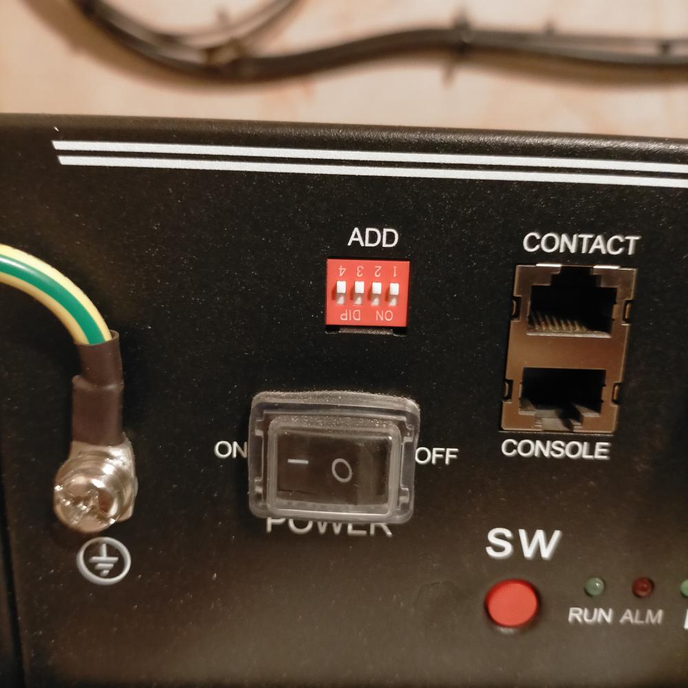

El "swicht" de solo una de las baterías debe tener el primer "dip", en "1", y los otros 3 en "0".
El resto de baterías deben tener todos los "dip" de los "swicht" en "0".

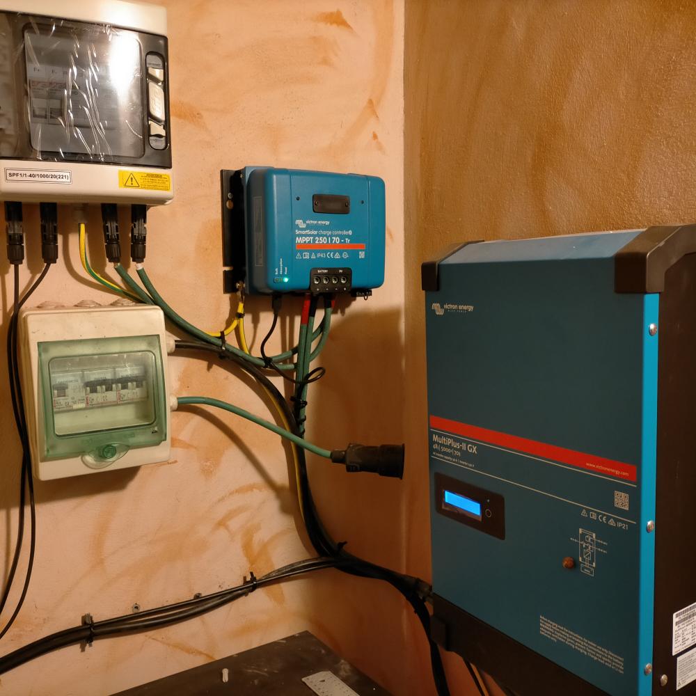

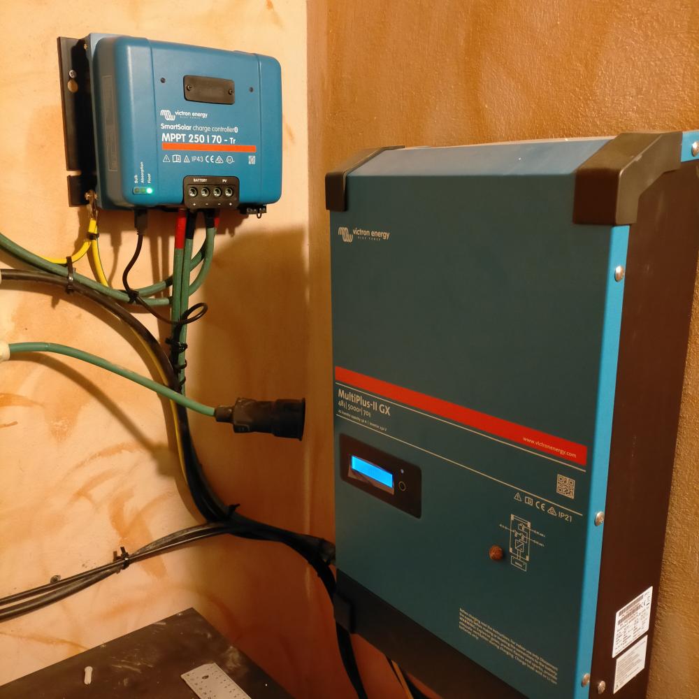

Hola Eien, aquí tienes fotos, espero que nos sirvan de ayuda. me dices si no puedes visializarlas.

Ese regulador creo que no lleva el switch giratorio.
Pero si tiene Bluetooth.
Con la app y el móvil lo configuras como quieras

pienso que si, pero el 70A, lo lleva a la izquierda (debajo de los led, al lado del conector VE DIRECT que se ve).
Ademas, en los nuevos modelos se puede ver la posicion actual, sin tocar nada.
Ver manual pagina 16
https://www.victronenergy.com/upload..._manual-es.pdf
Pero donde va el cable que sale de abajo del mppt( izquierda)? No tendrias una pantalla redonda mppt control?
El cable VE DIRECT/USB, vale 29€ mas envio. Pero como dice Luisetrix, con un smartsolar, lo tienes todo en tu mobil (y gratis).
Descarga la app en tu mobil (victron connect)

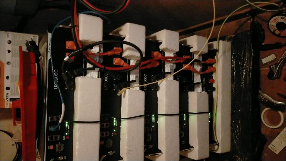

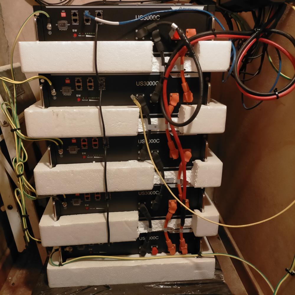

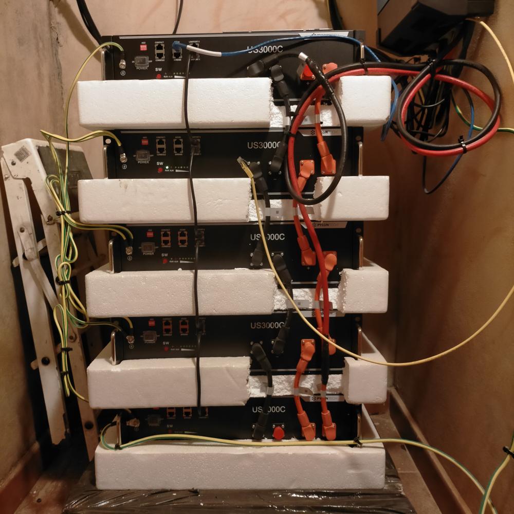

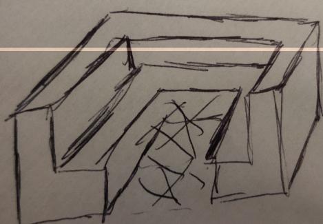

Como te indica 'Liusetrx' esas baterias puede que no refrigeran bien, como separadores entre baterias te han dejado parte de los embajes de 'porexpan', entanto das una solucion definitiva al menos recortales el fondo dejando solo un par de centimetros al rededor justo para que se apoyen las baterias para que circule el aire .
Archivo adjunto 26362
Re: Regulador Vitron carga cada vez menos porcentaje de baterias y consejo ruido inversor
Eso es cierto, además de ser un excelente aislante. No parece una tremenda idea.

En las fotos, no se ven bien los swichts. Me parece que están en todas las baterías, todos en "1", "On" hacia arriba.
Confírmalo.
Quita todos los aislantes entre baterías, no se necesitan, y déjalas "respirar".
Gracias solflitos portu boceto, así haré para que respiren. por temperatura no parece que estén mal, ya que no marcan más de 15º, pero le dejaré respirar. Las dejamos así porque dijo el proveedor que lo consultó y todo ok, pero más vale prevenir que curar.
Cómo puedo saber eso de que estén todos en ON "1", te haga un video pero parece que están todas las baterias encendidas y sin fallo de alarma.
Le dejé ese aislante para protegerlas de la humedad de ese lugar, ya que alcanza el 90% al estar ese lugar de la casa soterrado (debajo del nivel del terreno). Pero sí, voy a quitarlas a ver si mejora algo.

Gracias Briko, es lo que me suponía, que ese cable no hacía falta con el smartsolar en modo remoto o desde la APP.
Pueedes redondear eso que me preguntas en una imagen? No, no tenía ninguna pantalla. Yo me asesoré y compré los materiales en distintos sitios por un tema económico, si bien es cierto, los 800€ pavos de diferencia no merecen la pena si al final algo sale mal y nadie se responsabiliza por venir productos de diferentes proveedores.

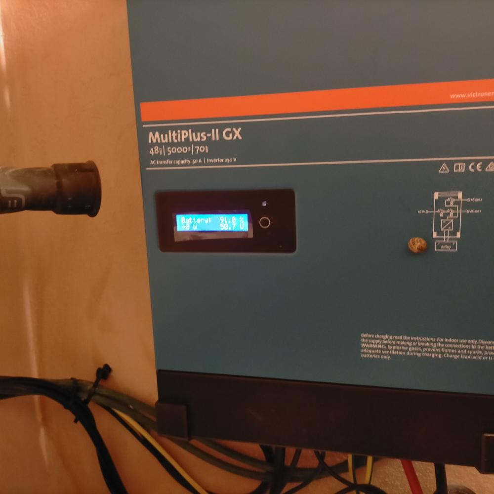

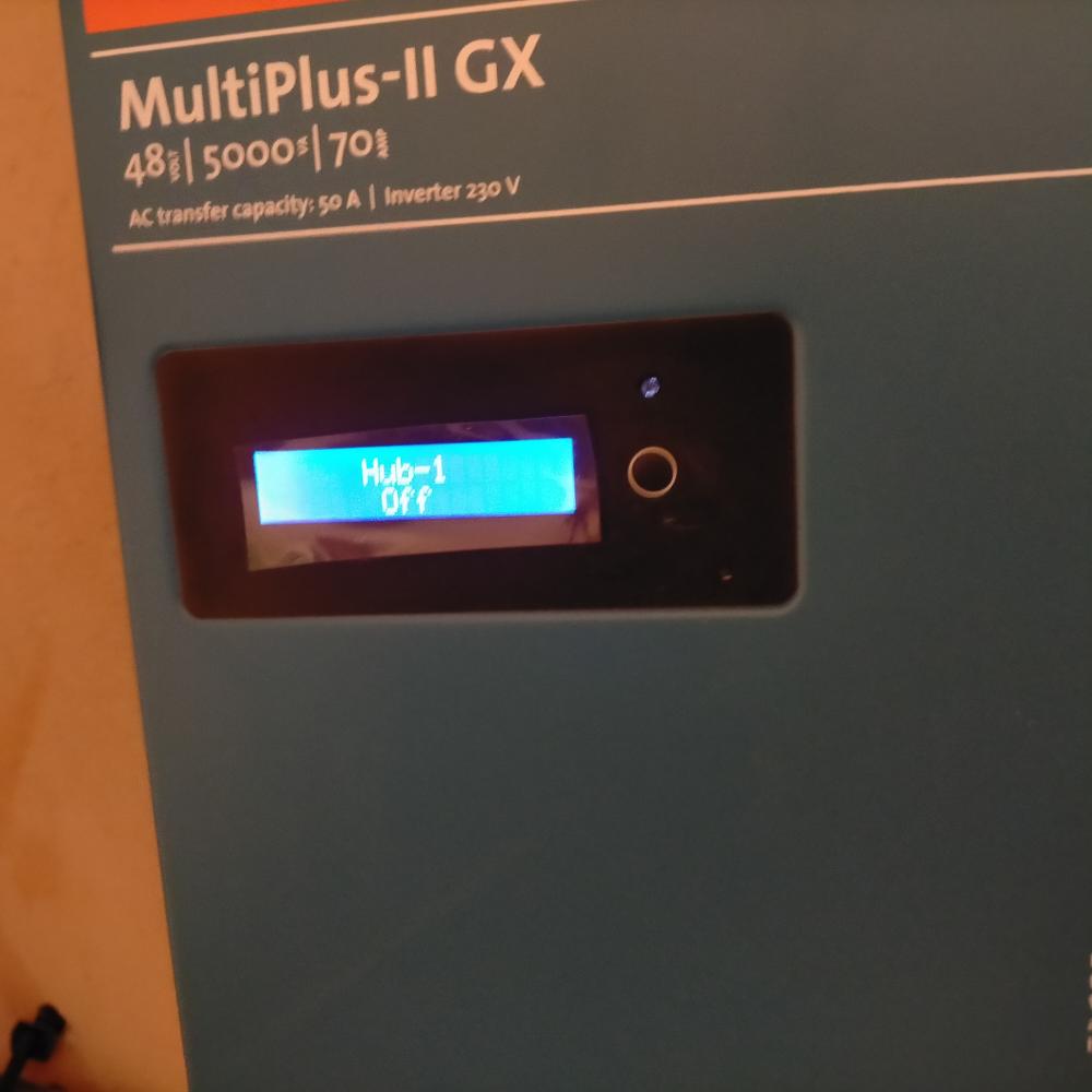

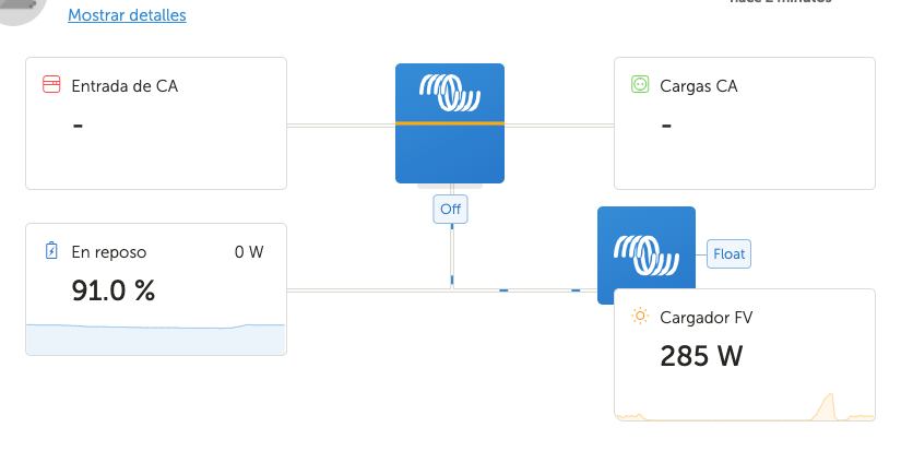

Otra pregunta que lanzo y que el técnico no supo responderme es, por qué me sale OFF en el i2cono del inversor dentro del dashboard (ultima foto qué adjunte) y en la pantalla del inversor dice hub OFF" (foto 4).
Gracias de antemano

Normalmente, si están hacia arriba (como parece que están en la foto) es 1, o ON, y hacia abajo, 0, o OFF.
Recuerda, en la batería de arriba deja solo el primer microrruptor hacia arriba, y los otros 3 hacia abajo. Esa hará de "master"
En las otras 3, todos los microrruptores hacia abajo, en 0, o OFF.

Puedes redondear eso que me preguntas en una imagen? No, no tenía ninguna pantalla.
Archivo adjunto 26384
OMG, es el cable que me querían cobrar, y ya lo tenía, OMG....Briko, es el cable puerto VE direct.a directamente al inversor.

Que sepas que tienes un dispositivo GX (dentro del inversor)
Tienes un sistema que puedes controlar con el móvil desde cualquier parte del mundo solo con conectarlo a Internet.
Sólo tienes que darte de alta una cuenta en el portal VRM de Victron, que es gratis, y no necesitarás levantarte del sofá para configurar nada.
Te recomiendo que te mires algún vídeo tutorial porque se hace en cinco minutos.
Si no tienes Internet también sirve para controlarlo todo en local si estás en la instalación.
Tienes un sistema al que no le estás sacando todo su jugo.

Perdona Eien, se me pasó contestarte. Tengo las 5 baterías hacía arriba. tal como tengo en la foto
Me confirmas que debo poner el de arriba del todo como maestro en la posición 1, tal y como me has descrito? Debo apagar todo antes de hacerlo? Debo configurar algo más en el setup?

Si, debes desconectar todas las baterías antes de cambiar los microrruptores.
Es curioso, muy curioso... han montado los microrruptores al revés, y están todos en "0".
Pon en la de arriba el micro número 1, el de la derecha, hacia abajo, y el resto déjalos como están.
En las otras tres baterías, déjalos todos como están, si es que también están montados al revés.

Con respecto los interruptores al revés, yo también flipé ayer. Ya puse el la batería de arriba en posición master y las otras 4 baterías tal como estaban, ( también tenían los microinterruptores hacía abajo). Como inciso decir que, en la pantalla del inversor antes aparecía hub 1 "OFF", ahora en lugar de eso pone, status OFF. no sé si eso será mejor o peor. ya me dirás qué opinas.
