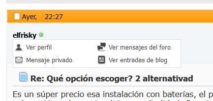

mandar un MP es muy sencillo: picas en su nombre en un post que haya enviado y te aparece una ventana en la que que una de las leyendas es 'Mensaje privado' ->picas en ella y te aparecera una nueva pagina en la que tendras que escbir el mensaje, solo es segir sus pasos.
Archivo adjunto 26342
