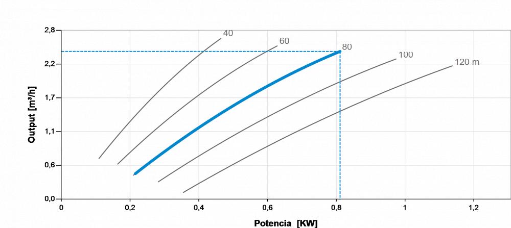

Re: Conexión en serie y paralelo en bombeo solar directo
Archivo adjunto 26282
Esa es la curva de la bomba. El nivel Del Pozo está a 80 mts.

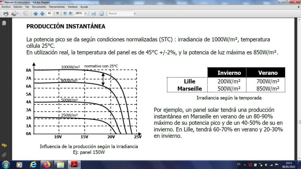

Si los dos string te dan mas o menos los mismos voltios el problema es de la baja irradiacion de esta epoca del año, en verano al mediodia la iraadiacion solar esta en torno a los 1000W/m2 pero en esta epoca del año el sol esta muucho mas lejano y aunque la tension del panel baje relativamente poco la intensidad que puede resultar es mucho mas baja.
se puede deducir facilmente de la grafica adjunta para un panel de 150W
Archivo adjunto 26286
Diferente radiacion en dos localizaciones en Francia segun sea Invierno o Verano,
Archivo adjunto 26288
recupero los dos archivos anteriores por si no aparecieran en el traslado fundidos en este:
Archivo adjunto 26301
Marsella esta en la Costa Azul parecido a nuesta Costa Brava, Lille esta al norte del todo, a la altura del Canal de la Mancha
Al reducirse la radiacion recibida (W/m2) y bajar muy poco la tension del panel (A) lo que en realidad observamos es que la intensidad (I) disminuye en parecida proporcion a lo que baje la radiacion recibida.

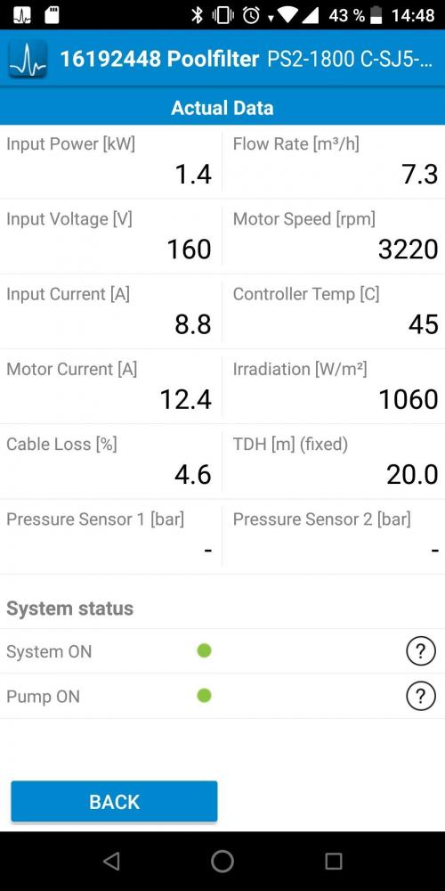

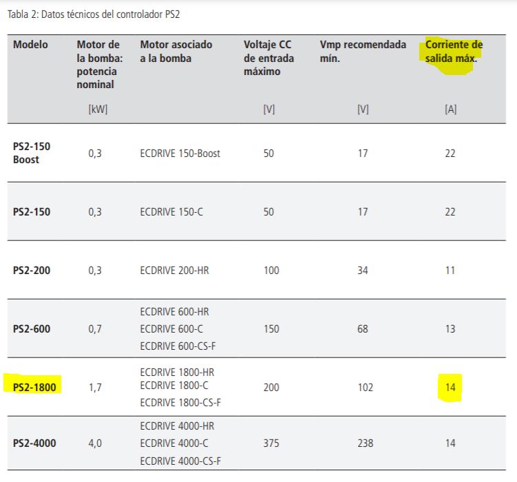

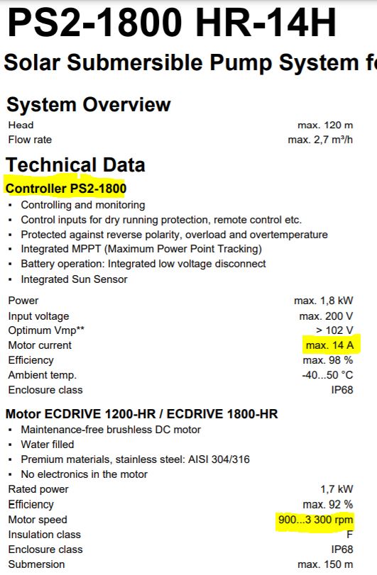

Tengo un Bombeo solar directo con una bomba Lorentz y ocho paneles Isofotón de 215 W. Los tengo conectados en dos series de cuatro, ya que la bomba sólo admite un Voc máximo de 200 V. Los datos de los paneles son: Vmp de 28 V, Imp de 7,7 A. Según los datos de la bomba y de mi instalación, debería darme unos 2400 l a la hora a pleno rendimiento, o sea al mediodía y a pleno sol. Sin embargo, me da solo unos 1600 l hora en condiciones óptimas. Buscando la causa he medido con voltímetro y amperímetro lo que me suministran los paneles. Y a mediodía y a pleno sol, los datos son una intensidad de 8 A y un voltaje de 120 V. Cuando según el dimensionamiento de la instalación, debería obtener unos 112 V y alrededor de 15 A. Se supone que al conectar los dos String en paralelo, la intensidad se duplica. Por eso debería tener alrededor de 15 A y no 8 A. ¿A qué creéis que puede deberse esto?
Suponiendo que el modelo es:
Archivo adjunto 26347
Archivo adjunto 26348
El controlador puede entregar hasta 14A al motor (con una tensión un poco más baja que la tensión de entrada). Si el controlador sólo está consumiendo de los paneles 8A, suponiendo que has comprobado las conexiones de los paneles y que hay potencia solar disponible, parece que el punto de trabajo de la bomba no es el que has calculado. Recuerda que el punto de trabajo real depende de las pérdidas hidráulicas dinámicas y de las pérdidas eléctricas en controlador, cableado y motor. Lo que provoca que el caudal sea más bajo que el teórico calculado.

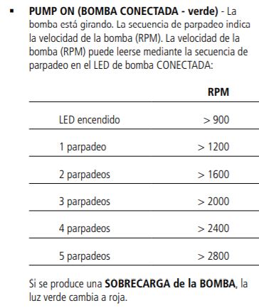

Para comprobar si el problema está en las pérdidas hidráulicas hay que comprobar si el motor está cerca de las rpm nominales, es decir, cerca de 3300
Archivo adjunto 26349
Si no puedes con la aplicación, hay que mirar el led pero es menos preciso
Archivo adjunto 26350
Si las rpm del motor son bajas es un tema de falta de potencia eléctrica, si las rpm están cerca de la nominal es un tema de que tienes más pérdidas hidráulicas de las que habías calculado, y por tanto, menos caudal
