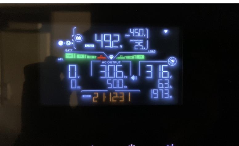

Aviso 69 Axpert-pyl se puede dejar así?
https://uploads.tapatalk-cdn.com/202...435b5637d4.jpg
Buenas, he instalado un axpert vm3 de 24v y 2 pylontech 24v, están comunicadas con el axpert pero cuando llega al 100% salta el aviso 69 sin pitar, en principio va todo perfecto, mi duda es si será bueno que este todo el día cargándose y descargandose la batería, adjunto foto en el icc de un día soleado o seria mas aconsejable poner modo use, he visto gente que dice modificando el parámetro 13 pero nada y actualizar el firmware nose si será mejor o al final voy terminar estropeando algo, nose si alguien ha logrado solucionarlo, un saludo y gracias.
Re: Aviso 69 Axpert-pyl se puede dejar así?
el 69 solo indica que la batería esta llena y no se puede cargar más, Puedes quitar el sonido con el parametro 18 poniendolo en BOF.
Son avisos que son parte de la lógica de funcionamiento del fabricante.
La traducción del 69 es bateria al 100% y cuando baja al 90% y permite cargarse de nuevo se irá.

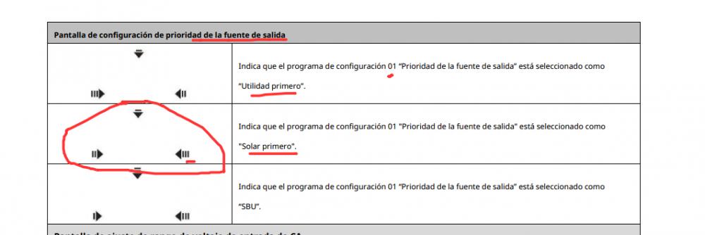

Hola
Yo tengo exactamente la misma duda, llevo poquito tiempo con una instalación con el axpert VM IV y me hace lo mismo carga y descarga
Ademas da el aviso 69.
Archivo adjunto 26279
Por otro lado se puede configurar para cargar la batería hasta el 100% y luego se mantenga así todo el día a no ser de que tenga consumos más grandes de los que coja de las placas.
El manual no hay quien lo entienda con la traducciones tan malas
Archivo adjunto 26280
Adjunto un enlace al manual en español por si alguien lo necesita
https://drive.google.com/file/d/1nwX...ew?usp=sharing
