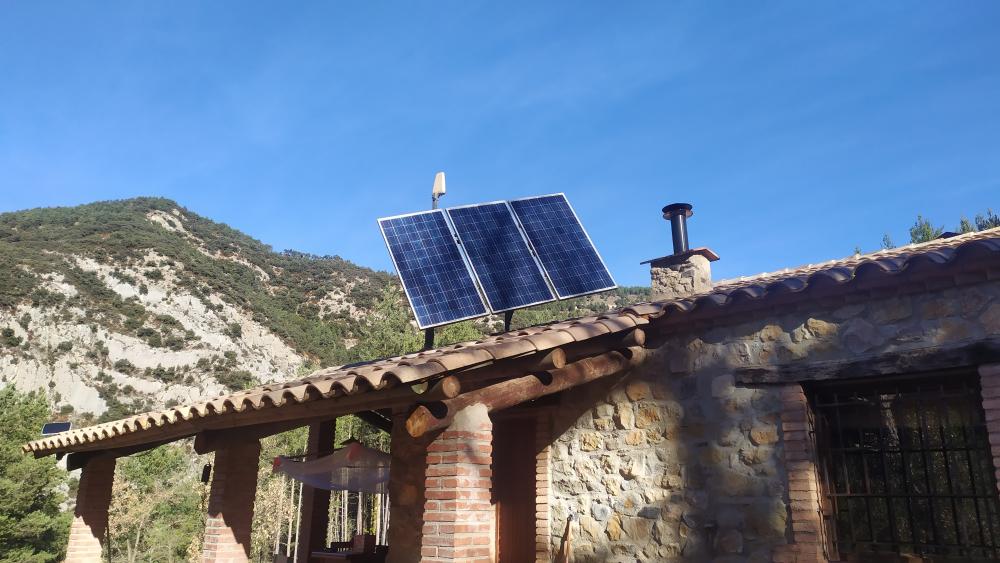

Este invierno he tenido problemas con una pequeña instalación, ya que los árboles que han crecido cerca proyectan sombras que me perjudican. Querría vuestra opinión sobre las alternativas, para ver que solución podría aplicar. Para explicar mejor el problema, he creado una pequeña web donde he añadido varias fotos y no cargar así mucho el hilo. Espero con ello no infringir ninguna de las normas del foro. Si es así, ruego sea advertido y modificaría el hilo con toda la información. Os invito a que la veais y me ayudeis a tomar la mejor decisión. Gracias de antemano.

A mí me ha pasado un caso parecido.
Lo solucioné hace un mes con una motosierra

Yo también tengo el mismo problema, pero los pobres árboles no tienen la culpa.
Yo lo he solucionado instalando más placas.

pues solo hay 3 soluciones.
- cortar los arboles
- mover los paneles
- mas paneles para cuando cuando se puede aprovechar el sol

Veo en las fotos que tienes bastante espacio, yo dejaría estás placas donde están y pondría otras donde no haya sombras.

Sol para este invierno y leña para el siguiente.
Re: Sombras en mi instalación (los árboles crecen)

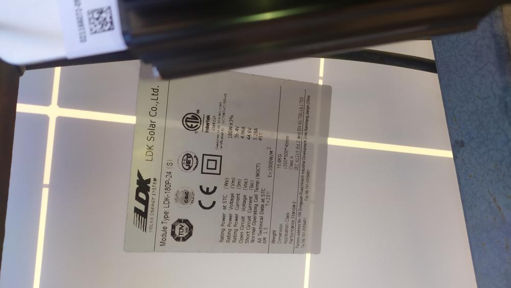

Finalmente salió al quite la motosierra... Pero veo que, aún dándoles de lleno el sol, quedo corto con ellas. Son unas placas de 180W (añado foto) con unos 12-15 años de uso (de memoria). Hasta este pasado año han funcionado bien, y, aunque han ido aumnetando los consumos, sospecho que quedan cortas para lo que gasto ahora sumado a lo que puedan haber perdido de eficiencia. Estoy pensando en cambiarlas por unos paneles más modernos de 60 células igual. Creo que con 2 unidades de 350-400W bastaría (ahora sumo 540W). El regulador es un Outback Flexmax 80 MPPT. Creeis que es una buena decisión? gracias por vuestras aportaciones.
