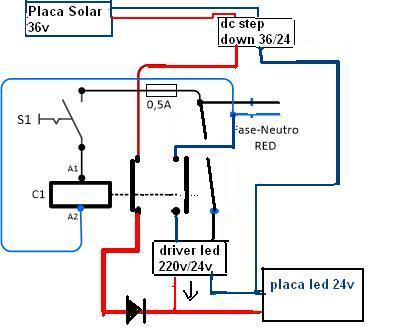

Este esquema podría valer. En vez de ser el contactor/relé bipolar, también puede ser unipolar, y cortar solo la fase.
Si el interruptor S1 está abierto, funciona con el Sol; si lo cierras con la red eléctrica.
Re: Iluminar comedor oscuro

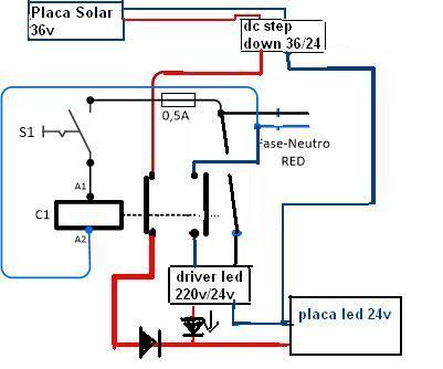

No. La idea es foncionar con red 220v AC, que alimenta el "driver led" . Esta parte OK el S1 seria la llave de la casa, y el (fase-Neutro red) son los 2 hilos que estan en el techo (inicalmente para la bombilla del comedor).
La segunda parte seria en 24v DC, de placa al panel led (sin pasar por el driver-led 220vAC/24v DC, pero si por un DC/DC step down 36v/24v.Archivo adjunto 26246
He olvidado un diodo entre la salida positiva del driver led y la placa led.(a la izquierda de la flecha).
En este caso, prefiero cortar el neutro en el releArchivo adjunto 26247.
