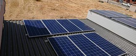

La perdida de producion no va en funcion de la superficie con sombra, va en funcion de las series de celulas que se vean afectadas por la sombra.
si tienes tres placas una al lado de la otra y la sombra afecta a las ultimas celulas de esas placas si las placas estan en posicion vertical ( juntas por el lado mas largo del marco) esas placas no producen ya que tienen afectada al menos una celula de sus series de celulas, en estos casos es mejor posicionarlas en sentido horizontal (apaisado) en esta posicion, las series resultan estar cableadas en sentido horizontal (cada serie son dos filas y el panel tiene 6 filas, con lo que sombra en la ultima fila hace que la tension resultante de esa placa baje en un tercio. De haber estado en sentido vertical, las series estan cableadas en vertical, y habria afectado al menos en cada placa con sombra a dos celulas de cada serie con lo que la placa afectada quedaria anulada al completo.
esta es una foto subida al foro en el hilo: https://www.solarweb.net/forosolar/f...igo-ts4-r.html
en ella se pueden apreciar dos placas afectadas por sombra, las placas estan posicionadas en sentido vertical, a la placa superior la sombra incide sobre todas las series de placa con lo que queda completamente anulada, a la placa inferior solo la afecta a las columnas de celulas del lado izquierdo, estas dos columnas forman una sola serie con lo que la tension de esa placa se vera reducida en 1/3; si solo fuera esta placa la que tuviera la sombra y estuviera la placa cableada en serie con otras sin afectar cabe la posibilidad que esta caida de tension en el conjunto permita que el regulador siga trabajando dentro de su rango, con lo que la perdida de produccion no seria tanta.
en capos solares dispuestos en filas de placas con ya cierta inclinacion de los paneles, es posible que el panel mas proximo al sol haga sombra sobre la parte inferior de los paneles de la siguiente fila en paralelo, si por falta de espacio no se pueden separar mas cabe estudiar la posibilidad de ponerlos en sentido horizontal con el fin de que queden algo mas separados.
