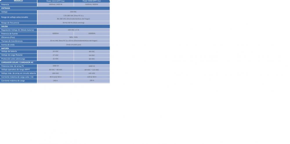

Yo creo que dos cadenas irán bien.
3 paneles x 37 Voltios = 111 Voc y el inversor soporta 145 VDC (cumple).
2 cadenas x 13.78 Isc = 27.56 A (cumple).
Dos cadenas mejor que tres, más eficiente y te ahorras tener que montar una caja de combinación o paralelos. (Por lo de la corriente inversa)

A ver si nos aclaramos.
El inversor que yo sepa tiene 2 mppt. ¿Cual es el problema en la solución que aporté?
Archivo adjunto 26127

Deberías especificar un poco los la marca o el modelo. Pero a bote pronto te digo que dos cadenas de dos. El inversor no soporta tanto voltaje.
Suponiendo que el Voc sea de unos 50 V y que la Isc de 12 A
2 paneles x 50 Voltios = 100 Voc y el inversor soporta 145 VDC (cumple).
2 cadenas x 12 A Isc = 24 (cumple).
Si pones los 4 paneles en serie te pasarías del voltaje máximo del inversor que creo recordar es de 145 V.
