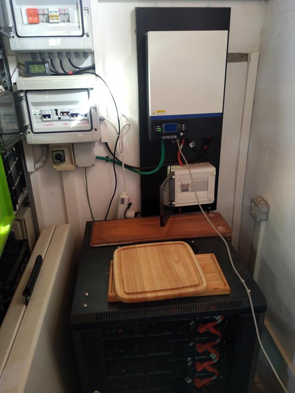

Hola compañeros.
Soy nuevo en el foro y nuevo en el tema de placas, perdón si digo alguna barbaridad
Tengo una vivienda aislada, la cual siempre ha funcionado con un generador.
Pero queremos mudarnos allí , por lo que compramos un "Kit de placas solares" que tenemos casi montado.
8 paneles solar Talesun 450w mono PERC 144 células
Inversor cargador con regulador de 120A MPPT-500V Axpert VM 5.600W - 48V
3. Baterías Litio 2.4kwh Dynees 48V

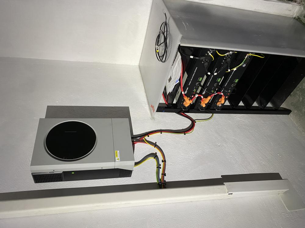

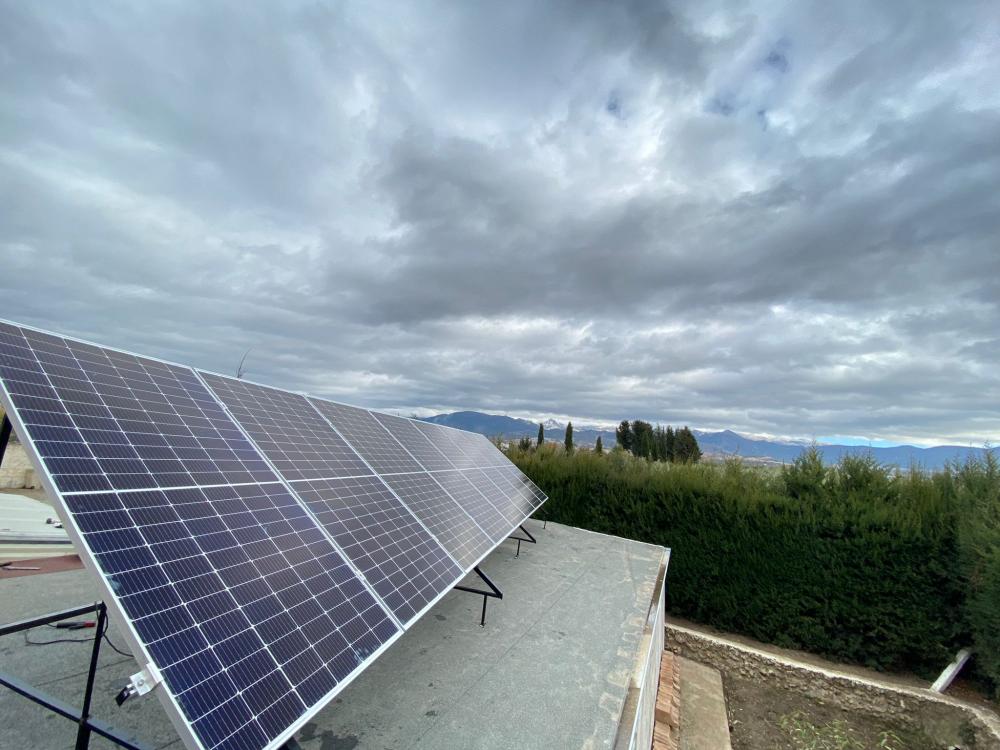

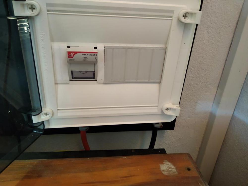

El problema es que lo tenemos puesto todo "directo" sin cuadro, adjunto fotos.
podríais ayudarme , para saber que es lo necesario que necesito montar por si hay sobrecargar. La vivienda si tiene el cuadro totalmente montado.
Gracias de antemano!
- 10/12/2021, 08:11 #2
Re: Vivienda aislada + Inversor AXPERT VM IV 5600W, ¡AYUDA!
Supongo que lo quieres decir con "cuadro", es que no has puesto ningún elemento de protección ni en el lado de continua ni en el de alterna.
Y montar algo para "sobrecargar" no se hace, si acaso para "no sobrecargar".
Si es así, lo que necesitas es cortar un cable de la entrada de paneles y montar un térmico, magnetotérmico, o fusible; lo mismo en el cable que va del híbrido a las baterías. Eso es en el lado de continua.
En el lado de alterna, montar un magnetotérmico bipolar, en la entrada del generador, y otro en la salida hacia la vivienda, siempre que en la vivienda tengas montado un interruptor diferencial y uno o varios magnetotérmicos.
Para el térmico de entrada de paneles puedes montar uno de 15A, para el que va a baterías, uno de 150A.
El magnetotérmico de entrada del generador, depende de la potencia que tenga éste, uno de 2x10A soportaría 2300W, uno de 16A, 3600W.
En cuanto a la salida de alterna a la vivienda, un diferencial de 2x25A 30mA, (si ya hay en la vivienda, no se necesita) un magnetotérmico de 2x25A.
Por último, clava una piqueta de toma de tierra de 2m de longitud y conéctale un cable como mínimo de 6mm2, y con él une todas las masas metálicas del montaje, y llévalo también a la vivienda y haz lo mismo
Si nos explicas un poco más como tienes hecha la instalación, podemos indicar mejor las protecciones.Saludos de EIEN

Buenas, si quitarle importancia a las protecciones, espero que esten bien seguras las placas, no se ven contrapesos y he visto arrancar tejados enteros.
Esas placas hacen mucha vela.
Respecto a las protecciones usa material de Dc para las placas y baterias y de ac para la salida y entrada de 230.
¿Las placas las tienes en una sola serie?
Lo digo porque tendran un voltaje muy alto, manipulalo sin sol, cuando le pongas las protecciones.

Con las placas no hay problema, lo veo muy complicado que las arranque, la estructura esta hecha a mano por nosotros y anclada a vigas de hierro por debajo, al igual que el "cajon" de las baterias.

eien me queda casi claro, la instalación que me propones, de todas formas , no se si alguien del foro se dedica a montar cuadros. no me importaría pagar por un cuadro premontado con las protecciones, para que solo tuviera que colocarlo.
- 13/12/2021, 11:32 #8

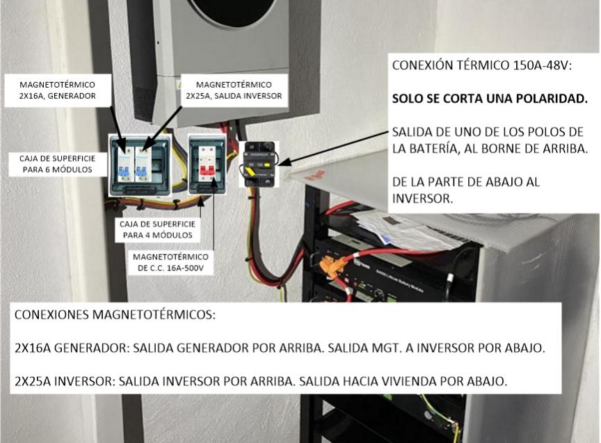

Si quieres y basándome en las fotos, te puedo dibujar como lo montaría yo, y que componentes en concreto pondría.
Más que un cuadro, se trata de montar las protecciones necesarias, donde más convenga. Más tarde podría dibujarlo y tu mismo lo montas, que no es tan complicado.

Lo que veo un poco escaso son las baterías.
Si funcionan tipo phylontech, estas entregan 20 A por modulo, por lo que 20Ax3=60A 60AX48V=2880w.
Lo que quiero decir es que sin sol no debes hacer grandes con sumos (que superen los 2880W). Ten en cuenta que el inversor es de 5600w con lo cual te harían falta dos baterías más para ello.
- 13/12/2021, 18:33 #11

"Tinerfe", me parecen muy bien tus mejoras, pero todo ello encarece la instalación, y no todos pueden con presupuestos elevados, y más si sobredimensionas el híbrido.
Cada módulo de baterías ya lleva su propia protección, así que el fusible/térmico externo solo es para poder maniobrarlas, más que como protección.Saludos de EIEN

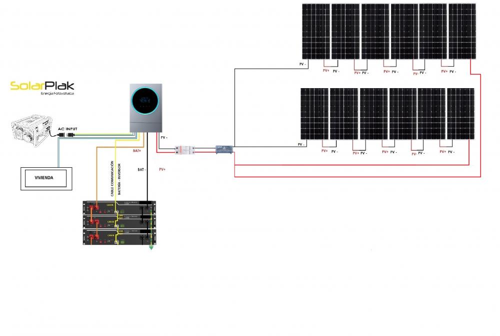

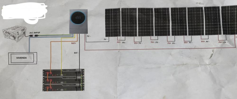

Os enseño el nuevo esquema: salen dibujadas 6 placas por cada String, aunque son 7 por cada String.
Por lo tanto me toca desmontar una placa del primer sting en el cual tengo 8 placas en serie para pasarlo a la nueva linea y asi formar 2 lineas de 7 cada una.
¿Si no me equivoco creo que no se puede montar una linea de 8 y otra de 6?

No importa siempre y cuando no superes los la potencia de cada cadena. Un mppt puede tener 2000W y el otro 300W de placas.
Pero te digo me estoy haciendo un lio. ¿Podrías poner lo que tienes y lo que vas a poner?

Tinerfe, el vmIV sólo tiene un mppt, por lo tanto los dos string si que tienen que ser iguales. El compañero ha puesto el esquema de dos string en paralelo.

Hups lo siento pensé que era el de 2 mppt.
Mirando las características del inversor parece que pone 6000 W de potencia máxima mppt y 14X450=6300W.
Te puedes pasar 300 W un día claro soleado. Puede que te de problemas por ese lado.
Yo pondría 6 y 6 12x450=5400W y me curaba en salud.

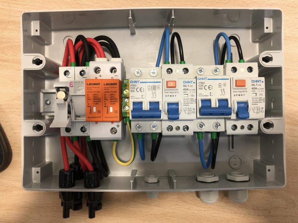

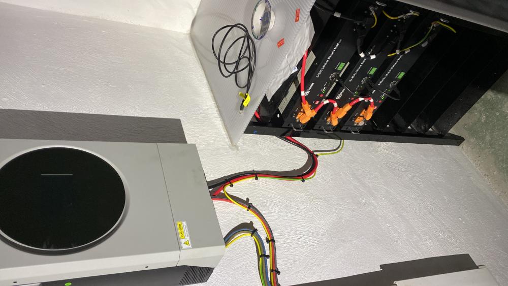

Hola compañeros.

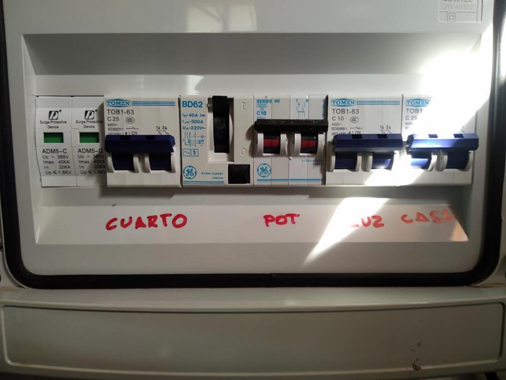

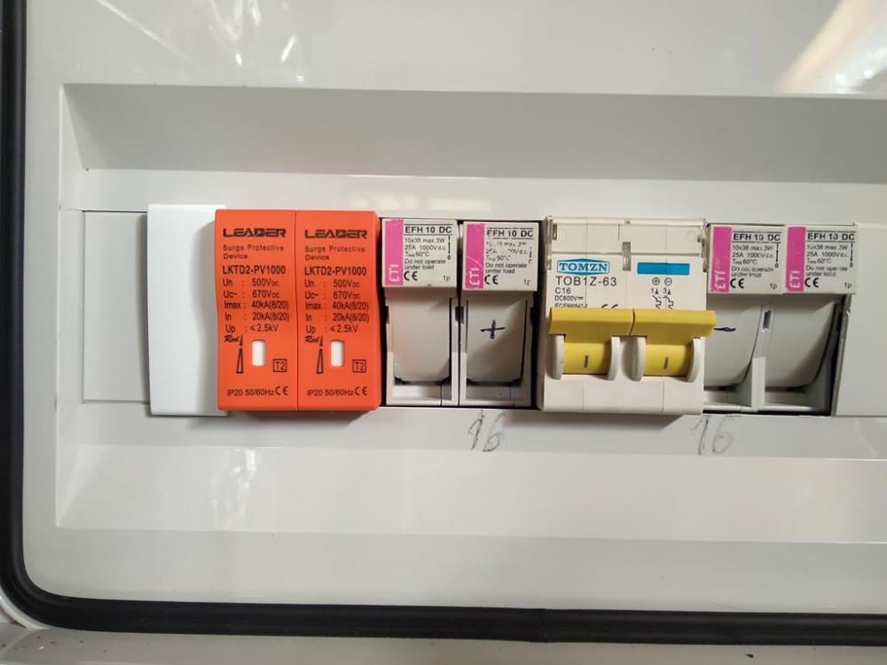

Ya me he hecho con un cuadro para la conexiones!!
Doy novedades.
El inversor me dio problemas, se me apago la pantalla LCD y no me dejaba ver los parametros. lo envié a Garantia. Me han enviado uno nuevo.
Un coñazo estar montando y desmontado...

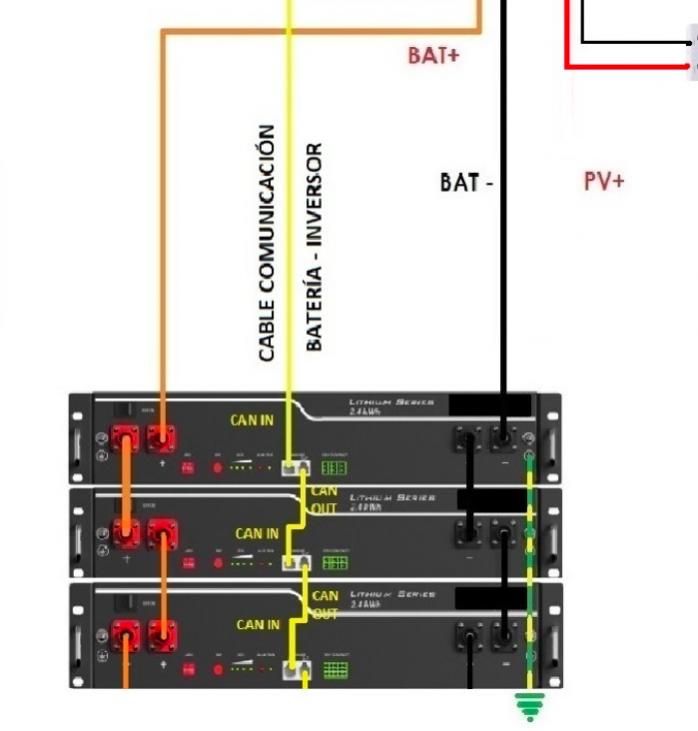

Cuadro para la instalación:
Lo instalare la semana que viene.

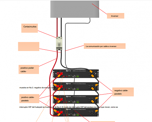

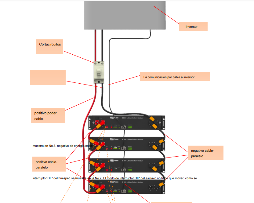

Una duda que me surge, esque la empresa me dice que monte las baterias tal cual este esquema:
Pero en el manual de las baterias, veo un esquema distinto:
Cual es la diferencia de conectar positivo y negativo en la primera bateria e ir bajando
A conectar positivo en la primera y negativo en la ultima.
Gracias y felices fiestas.
