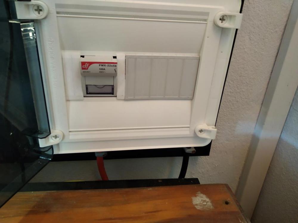

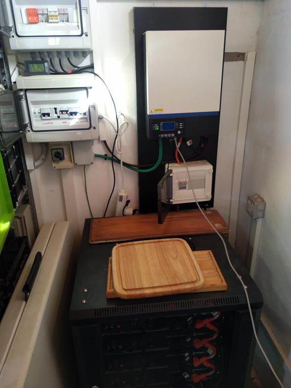

Hola compañeros.
Soy nuevo en el foro y nuevo en el tema de placas, perdón si digo alguna barbaridad
Tengo una vivienda aislada, la cual siempre ha funcionado con un generador.
Pero queremos mudarnos allí , por lo que compramos un "Kit de placas solares" que tenemos casi montado.
8 paneles solar Talesun 450w mono PERC 144 células
Inversor cargador con regulador de 120A MPPT-500V Axpert VM 5.600W - 48V
3. Baterías Litio 2.4kwh Dynees 48V
El problema es que lo tenemos puesto todo "directo" sin cuadro, adjunto fotos.
Archivo adjunto 26098
Archivo adjunto 26099
Archivo adjunto 26100
podríais ayudarme , para saber que es lo necesario que necesito montar por si hay sobrecargar. La vivienda si tiene el cuadro totalmente montado.
Gracias de antemano!
Re: Vivienda aislada + Inversor AXPERT VM IV 5600W, ¡AYUDA!
Supongo que lo quieres decir con "cuadro", es que no has puesto ningún elemento de protección ni en el lado de continua ni en el de alterna.
Y montar algo para "sobrecargar" no se hace, si acaso para "no sobrecargar".
Si es así, lo que necesitas es cortar un cable de la entrada de paneles y montar un térmico, magnetotérmico, o fusible; lo mismo en el cable que va del híbrido a las baterías. Eso es en el lado de continua.
En el lado de alterna, montar un magnetotérmico bipolar, en la entrada del generador, y otro en la salida hacia la vivienda, siempre que en la vivienda tengas montado un interruptor diferencial y uno o varios magnetotérmicos.
Para el térmico de entrada de paneles puedes montar uno de 15A, para el que va a baterías, uno de 150A.
El magnetotérmico de entrada del generador, depende de la potencia que tenga éste, uno de 2x10A soportaría 2300W, uno de 16A, 3600W.
En cuanto a la salida de alterna a la vivienda, un diferencial de 2x25A 30mA, (si ya hay en la vivienda, no se necesita) un magnetotérmico de 2x25A.
Por último, clava una piqueta de toma de tierra de 2m de longitud y conéctale un cable como mínimo de 6mm2, y con él une todas las masas metálicas del montaje, y llévalo también a la vivienda y haz lo mismo
Si nos explicas un poco más como tienes hecha la instalación, podemos indicar mejor las protecciones.

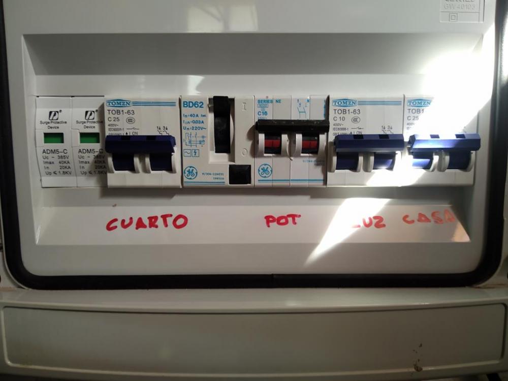

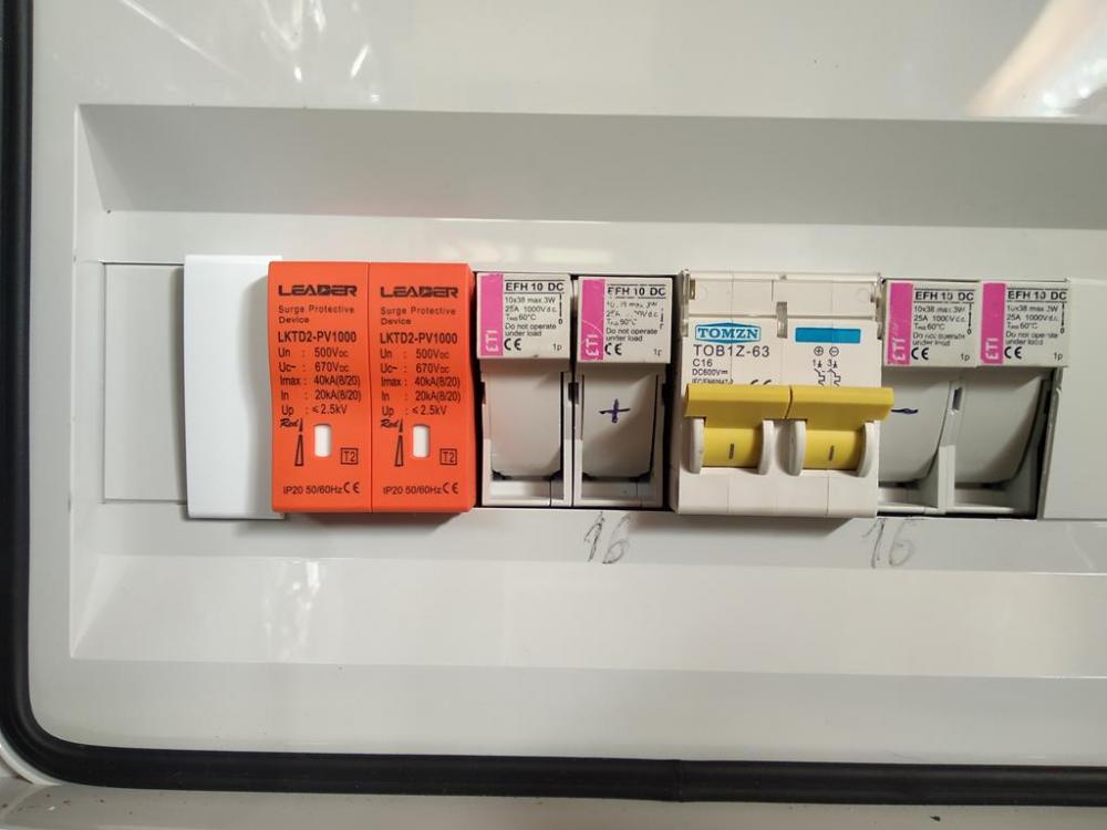

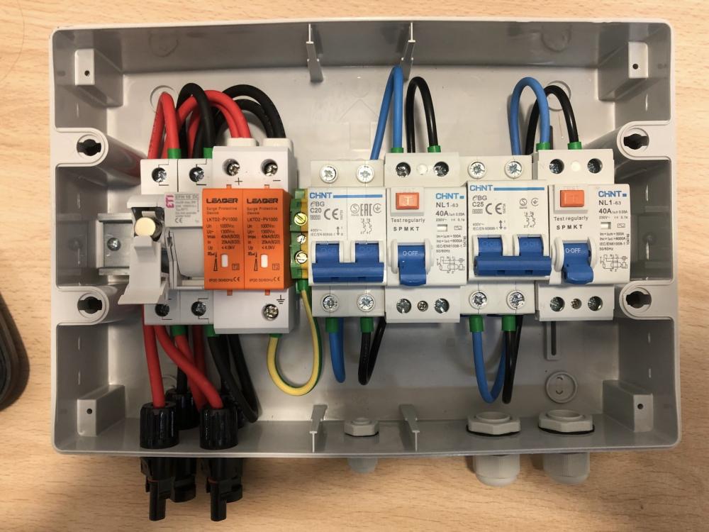

4 Archivos adjunto(s)
Yo pondría algo así:
Observación: El cuadro AC FV lo tenia preparado para hacer 3 cadenas y montar una caja de combinaciones pero como cambié del king al axpert no monte mas que una sola cadena. las cajas de fusibles están inoperativas.

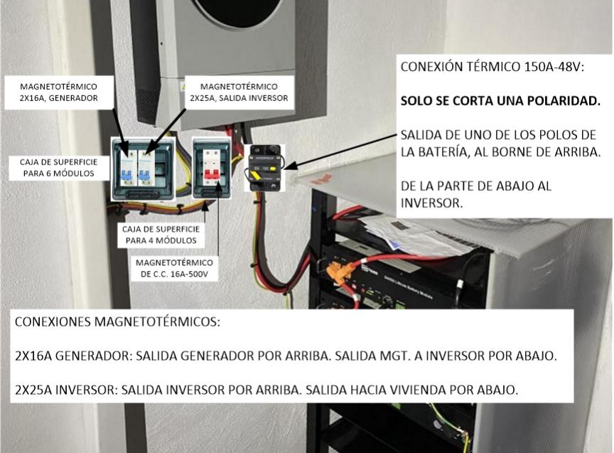

Una posible solución puede ser esta de la imagen:
Archivo adjunto 26126
Todo por menos de 90€.
"Tinerfe", me parecen muy bien tus mejoras, pero todo ello encarece la instalación, y no todos pueden con presupuestos elevados, y más si sobredimensionas el híbrido.
Cada módulo de baterías ya lleva su propia protección, así que el fusible/térmico externo solo es para poder maniobrarlas, más que como protección.

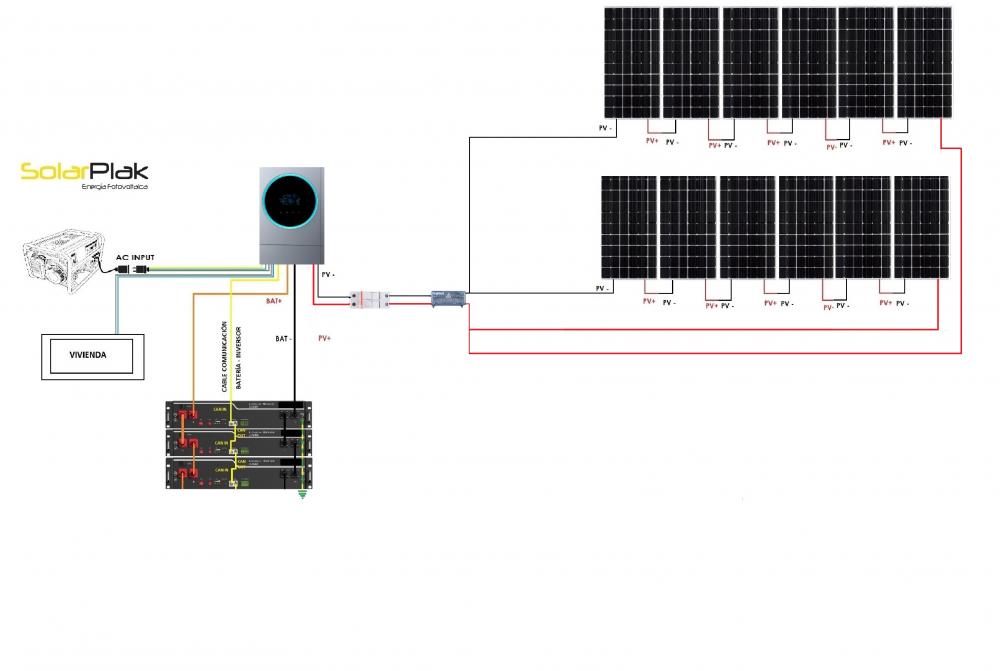

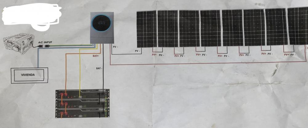

En primer lugar, agradeceros a todos vuestra ayuda desinteresada. Aún quedan foros que merecen la pena.
Como ya sabeis entiendo poco, lo que si os puede decir que el inversor Axpert VM IV, tiene mucho que mejorar, me esta dando problemas.
Creo que tiene poco tiempo en el mercado y hubiera sido una mejor compra el VM III. que esta mas probado. Ya os contare mas...
Después del tiempo que llevamos usando las intalacion nos hemos dado cuenta que se queda corta la y vamos a dimensionarla.
En mi caso estoy comprando el material a SolarPlack, aunque el asesoramiento esta siendo regulero.
Le pregunto por las protecciones y me dice que no son necesarias puesto que el inversor y las baterias ya llevan, por eso en la primera instalación no pusimos nada.
Os enseño el nuevo esquema: salen dibujadas 6 placas por cada String, aunque son 7 por cada String.
Por lo tanto me toca desmontar una placa del primer sting en el cual tengo 8 placas en serie para pasarlo a la nueva linea y asi formar 2 lineas de 7 cada una.
¿Si no me equivoco creo que no se puede montar una linea de 8 y otra de 6?
No importa siempre y cuando no superes los la potencia de cada cadena. Un mppt puede tener 2000W y el otro 300W de placas.
Tinerfe, el vmIV sólo tiene un mppt, por lo tanto los dos string si que tienen que ser iguales. El compañero ha puesto el esquema de dos string en paralelo.
Hups lo siento pensé que era el de 2 mppt.
Mirando las características del inversor parece que pone 6000 W de potencia máxima mppt y 14X450=6300W.
Te puedes pasar 300 W un día claro soleado. Puede que te de problemas por ese lado.
Yo pondría 6 y 6 12x450=5400W y me curaba en salud.

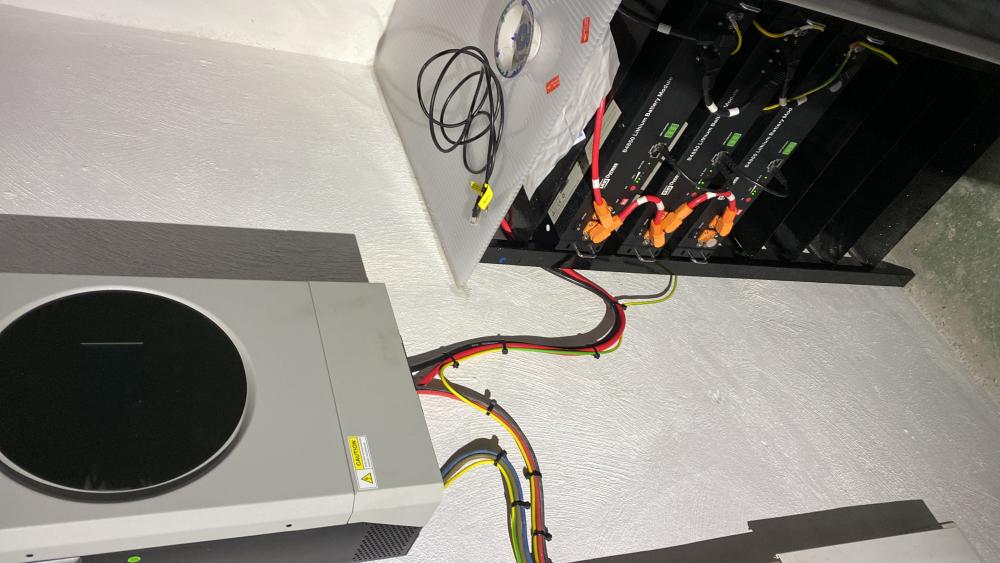

El inversor me dio problemas, se me apago la pantalla LCD y no me dejaba ver los parametros. lo envié a Garantia. Me han enviado uno nuevo.
Un coñazo estar montando y desmontado...
Cuadro para la instalación: Archivo adjunto 26182
Lo instalare la semana que viene.

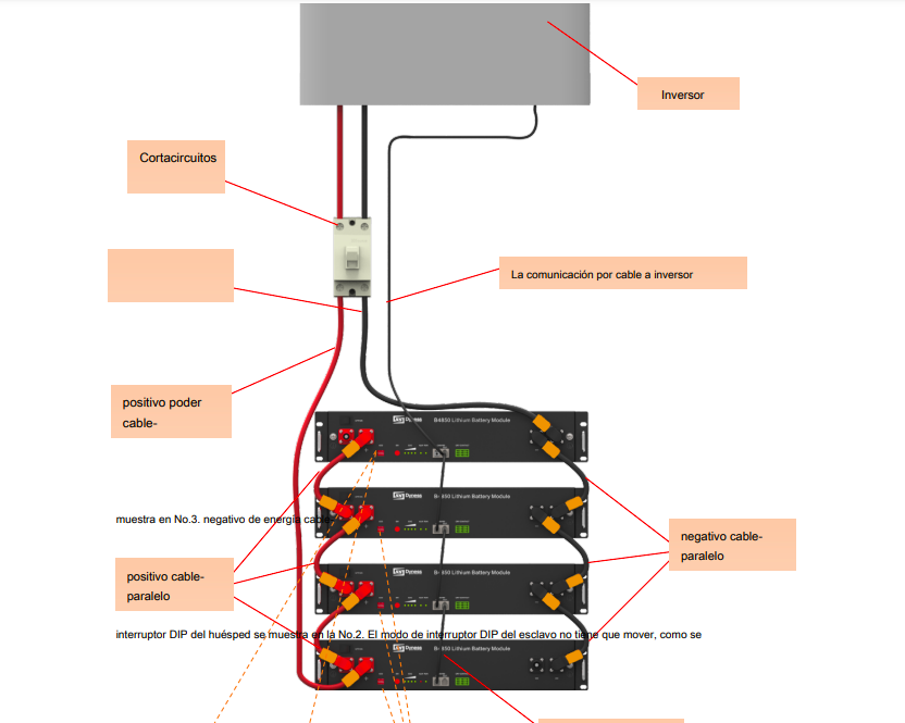

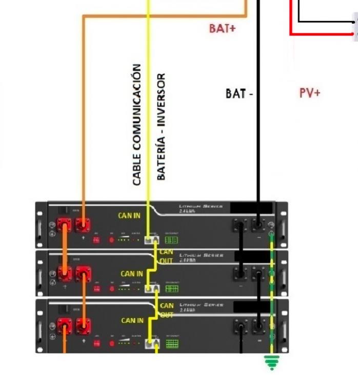

Una duda que me surge, esque la empresa me dice que monte las baterias tal cual este esquema:
Archivo adjunto 26180
Pero en el manual de las baterias, veo un esquema distinto:
Archivo adjunto 26181
Cual es la diferencia de conectar positivo y negativo en la primera bateria e ir bajando
A conectar positivo en la primera y negativo en la ultima.
