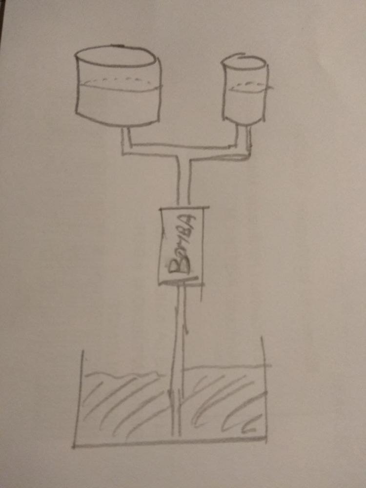

Sigo sin entender y ese ejemplo no me clarifica ya que parte del supuesto de que los dos cubos de diferente capacidad no están conectados por vasos comunicantes cuando las baterías sí que lo están en todo momento (unidas en paralelo).
Yo tengo otro ejemplo con agua que explica lo que estoy diciendo:
Supongamos 2 depósitos de agua en el techo y con una bomba subo agua del aljibe a los 2 depósitos que están comunicados entre ellos por abajo (por donde menor potencial tienen). Antes de comenzar la carga, como ambos depósitos están conectados en paralelo, la altura de la columna de agua será la misma en ambos (mismo voltaje).
Archivo adjunto 26238
Para poderse llenar cada uno de los depósitos, el agua ha de ser bombeada con la suficiente presión (tensión) para elevar los niveles y puesto que el depósito grande tiene más capacidad necesitará más agua para poder subir de nivel. Es decir, llegará más cantidad de agua al depósito grande que al pequeño para garantizar el mismo nivel de agua en todo momento y ambos depósitos se llenarían a la misma velocidad, es decir, el porcentaje de carga (que no la cantidad de agua) de cada uno de los depósitos será el mismo en todo momento puesto que al estar comunicados entre ellos por abajo, los potenciales de ambos (la altura del nivel del agua o lo que es lo mismo, el voltaje) siempre serán los mismos por la teoría de vasos comunicantes.
Yo uso 2 baterías en paralelo de diferentes capacidades y cuando separo una de otra en cualquier momento de la carga y las mido, ambas tienen el mismo voltaje, lo cual indica que tienen idénticos porcentajes de carga (que no capacidades) siempre que se conectan en paralelo.
Si alguien puede poner un ejemplo más clarificador o desmentir alguno de los supuestos, estaría bien arrojar un poco de luz ya que por ahora nadie ha explicado el por qué baterías de diferente capacidad no se deben de conectar en paralelo.

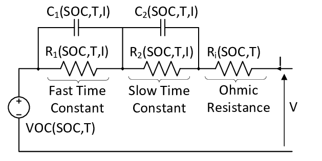

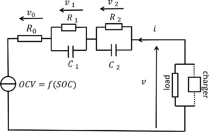

Re: Conectar eficientemente baterias distinto amperaje
Modelo eléctrico equivalente de una batería:
Archivo adjunto 26241
Si pones dos en paralelo verás que el ejemplo sencillo de la presión del agua no aplica
Si te fijas en el esquema anterior las capacidades y resistencias son función de la intensidad de corriente, y ésta puede ser positiva o negativa. Sí contempla carga o descarga.
Pero de todas formas lo mismo te gusta más así:
Archivo adjunto 26245
https://www.researchgate.net/figure/...fig1_320382373

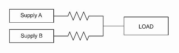

El problema es que a menos que las baterias sean ideantias, durante la carga i descarga es falso que las baterias estaran al mismo voltage. Tentran el mismo voltage en los terminales pero no el mismo voltage interno a causa de la caida de tension en la resistencia interna al ser estas diferentes i lleguen a diferentes voltages internos sobretodo en descarga. En carga no suele haber tanto problema. La resistencia interna es R0 en los diagramas anteriores.
Un ejemplo seria dos fuentes de alimentacion en paralelo alimentando una carga con una resistencia en serie.
Archivo adjunto 26252
Si esas dos resistencias son diferentes, la corriente que sale de cada fuente sera diferente asi como su voltage en la salida (por la diferente caida de tension en las resistencia) por mucho que la tension sobre la carga sea la misma.
Por eso no hay que confundir tension en los bornes con tension interna de la bateria no pudiendo afirmar que dos baterias no identicas tienen el mismo voltage interno.

En realidad este ejemplo no esta mal pero no es preciso. El volumen de los depositos es en efecto la capacidad de la bateria. Pero la diferente resistencia internas hara que el tubo de salida de uno sea mas fino/grueso que el otro, descargando i cargando un deposito mas rapido que el otro. Deberian descargar a un cubo intermedio ya que las baterias no son vasos comunicantes. O cargarse con dos bombas de diferente caudal. Mejor no usaria ese ejmplo.

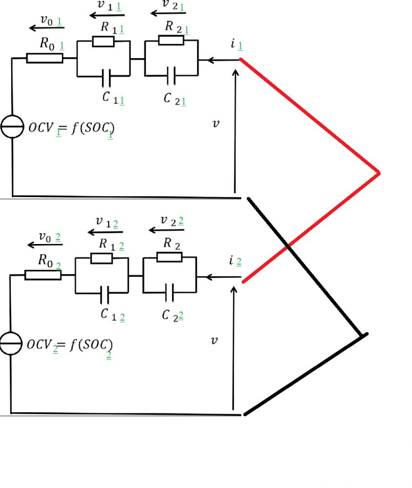

2j_
Archivo adjunto 26241 Si pones dos en paralelo verás que el ejemplo sencillo de la presión del agua no aplica
Archivo adjunto 26254
