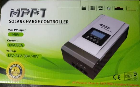

Archivo adjunto 26090
Este sabéis quién lo fabrica y qué tal son?
Re: Presentación y consejo para compra de Regulador MPPT 60A
Si, es el primero que pones en el enlace. Ya comentaré como funciona

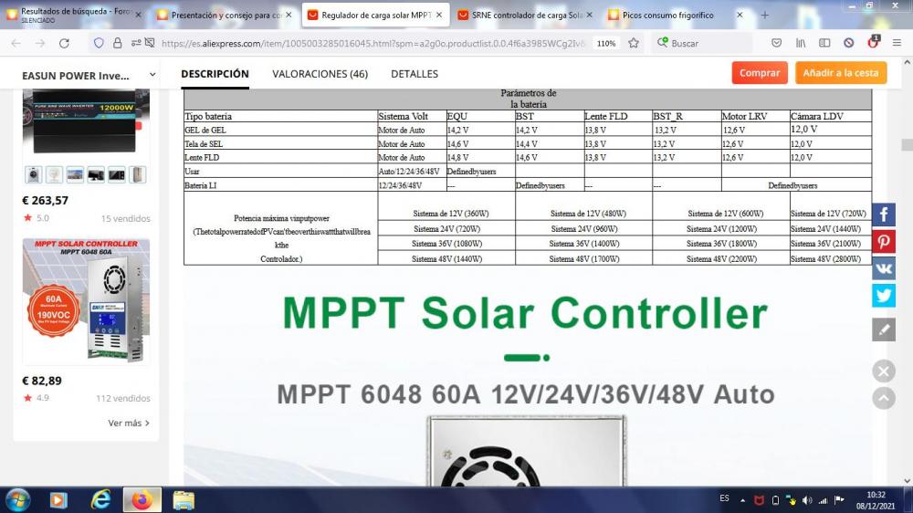

mira bien si la tension de ecualizador de ese regulador alcanza los valores que necesite tu bateria, me refiero si es el orimero del enlace que pone en #5
Archivo adjunto 26092

Este parece un Must Solar. Funciona bastante bien, aunque los ventiladores son ruidosos sí permiten una equalización decente de las baterias de plomo.

En las caracteristicas de la tabla de #10 puede verse que la maxima tension que puede dar es en EQU 14.8v lo que significa que no puede equalizar correctamente baterias de acido-liquido.
Ese regulador fue analizado exaustivamente por 'el_cobarde' en el 2016 en el hilo "Regulador MPPT de 48V BBB" y el el se confirma que lo maximo que llega es a los 60v, fue un regulador muy recomendado para apoyo del principal y seria el principal el que ecualizara, para baterias que no necesiten llegar a los 60v si es valido

Ok. Ahí vi el hilo que abrió el_cobarde sobre ese regulador y parece interesante pero el tema de los ventiladores me hace descartarlo.
Puedo gastar algo más en el presupuesto así que voy a por uno que tenga buena disipación pasiva.
