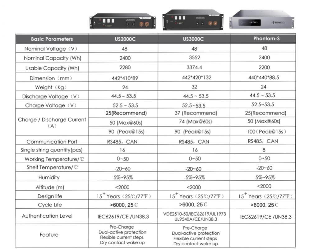

No se puede limitar al inversor para que no saque mas de 2600w, ese tipo de limitacion lo tiene que hacer el usuario evitando conectar dispositivos simultaneamente que superen esa potencia, el problema viene con elementos con motor: el frigorifico arranca cuando el termostato dtecta tª baja y sobre esto no tienes control, ademas en el arranque se produce el llamado 'pico de arranque' que puede suponer un pico de intensidad de mas de tres veces la intensidad en regimen normal de dicho compresor.
Hay que tener en cuenta que lo que se debe pretender es que la intensidad de descarga de la bateria no supere en ningun momento los parametros que el fabricante especifica, ya que ciertas marcas, entre las que se encuentra Pylontech, monitorizan estos valores de cara a la garantia.

Archivo adjunto 26091
Pero en las caracterisiticas de estas baterias, en este caso US2000c recomiendan 25A de descarga por modulo. Pero tambien especifican que se pueden descargar 50A durante 60s o incluso 90A en 15s. No es asi? Por lo que para los pico de motores seria suficiente no? Esas descargas puntuales durante menos de ese tiempo entrarian dentro de la garantia?
