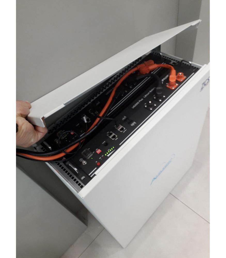

Hola, me acaban de hacer una instalación aislada (13 paneles, inversor Goodwe y 3 pylontech Us2000), y han puesto las tres baterías en vertical, esto es, de pie con los bornes y cables mirando para arriba; no sé si me explico, han tumbado el rack y se abre a modo de un baúl, y aunque había sitio dentro, las han puesto juntas sin separación. Entiendo que esta tecnología no tiene a calentarse, aunque estoy en Sevilla y aquí dentro de unos meses se calienta todo y mucho. Mi pregunta a los conocedores de esto, es si merece la pena cambiarlas y ponerlas tal y como se indica en el manual, o si no hay problema y pueden funcionar así sin inconvenientes, o si no se incumplen requisitos de garantía tal vez.

Pues en el caso de las Pylontech, las baterías en su interior van tumbadas, por lo tanto cuando están en el rack siguen tumbadas. Yo tenía la misma duda y pensaba lo mismo hasta que encontré cosas como esta:
Archivo adjunto 26036

La verdad es que me sigue sin quedar claro; yo tengo 3 pylontech puestas como las de la foto, en principio van bien, pero claro a largo plazo no sé si será perjudicial para ellas. Por lo que he leido y visto, no está claro si "se puede" o no o sin es perjudicial. En fin. Si alguien está seguro de algo, por favor que lo diga. Un saludo.
