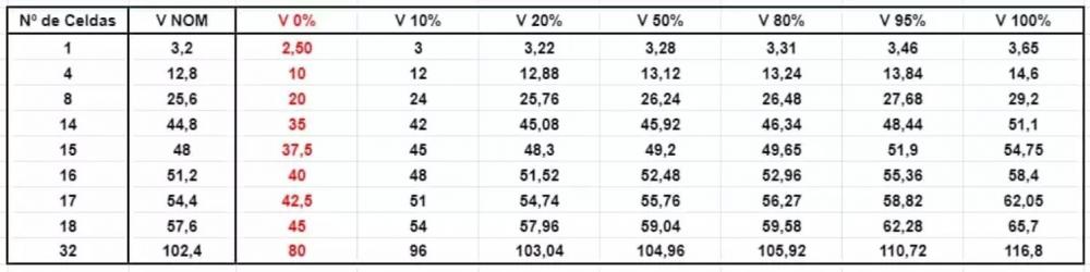

Por ejemplo, para unas LiFePO4 genéricas
Archivo adjunto 26025

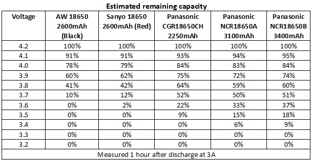

Para iones de litio (tendrías que multiplicar por el número de celdas en serie)
Archivo adjunto 26024
Lo ideal sería poder comunicarte con la electrónica asociada al paquete de baterías que estará calibrada para tener una medida más real del SoC

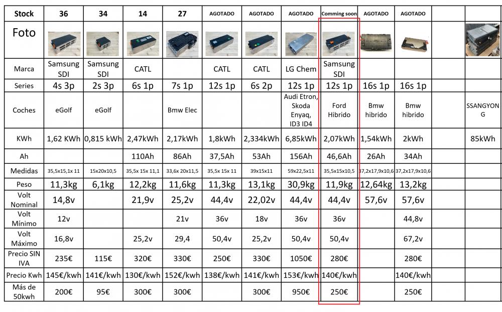

Gracias por la Info 2j_, una pregunta añadida, el watchpower es muy fiable en el % de carga que dice???
Porque va bastante adecuado a lo que dicen tus graficos, ahora mismo tengo que em dice 91% con 49,30V de tension de bateria, muy exacto a lo que comentan tus graficos, pues las baterias de ford hibrido son de 12s1p, o sea, 12 celdas...
Son estas en detalle, las del rectangulo rojo:
Archivo adjunto 26043
Otra cuestion, estas baterias de ford hibrido, por dentro que tienen??? Las tipicas 18650??? Si se puede saber...
Saludos y agradecido por la informacion...

Si la estimación es por tensión, no es muy fiable. Entiendo que el wachpower no está hablando con la batería
Por la forma, parecen baterías prismáticas
https://www.ricardo.ch/it/a/samsung-...wh-1182659666/
