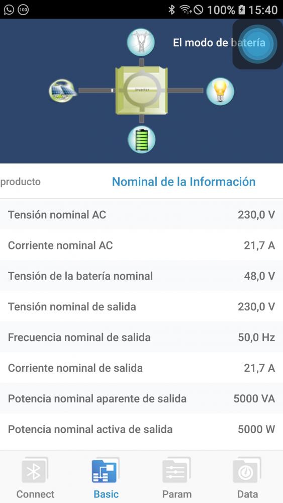

En el watchpower es posible cambiar la tension nominal de la bateria de litio?
Me he hecho una instalacion solar con 6 Placas de 450W, un Inversor MasterPower Omega X de 5Kw y 3 Baterias de Litio de Ford Hybrido puestas en Paralelo que son de 44,4V de Voltaje Nominal, y 46,6Ah, tengo el watchpower y me sale en la opcion basic Basic esta Imagen:
Archivo adjunto 25983
Y pone:
"Tension de la Bateria Nominal 48V"
Se puede cambiar ese parametro al real de la bateria de 44,4V???
He buscado en el manual del inversor y en el param del watchpower y no encuentro respuesta...
Gracias de antemano a todos!!!

Lo importante es fijar la tensión de bulk, float y corte. Esa tensión que te aparece es la "nominal/teórica" del inversor...
La química supongo que será ion-litio, tienes las especificaciones? Me refiero a las tensiones definidas arriba, si no es el caso tienes que saber cuántas celdas tiene cada módulo porque es un tema crítico por seguridad... no las vayas a sobrecargar... Los voltronic tienen rango hacia arriba en tensión (hasta 61v cargan), hacia abajo son más limitados

Son estas, que 2j_ me envio el enlace desde otro tema que abri:
Samsung SDI 12s1p / 2,07 Kwh
ricardo.ch/it/a/samsung-sdi-akkupack-12s1p-2-07-kwh-1182659666/
