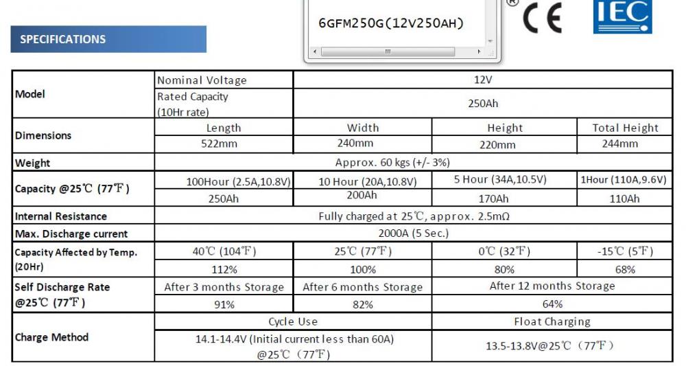

la capacidad de esas baterias, adjunto caracteristicas, es de 250Ah-C100 ( descarga en 100 horas), fijate en el apartado de caracteristicas: 'capacity @ 25ºC (77ºF)', refleja los valores con descargas en C10 (10 horaas), C5 (5 horas) y C1 (1 hora), icluyendo las intensidades para esa descarga continua hasta que las tensiones por vaso de la bateria alcance 1.8V, C100 100horas a una intensidad costante de 2.5A ( 130W) ...
En el apartado 'Charge Method' tu metodo de carga es Uso Ciclico, viene indicada la tension maxima de carga (14.1 - 14.4v) y una intensidad maxima de carga de 60A -> los parametros 2 y 11 de tu hibrido, de ser necesario, los podrias elevar hasta 60A, configura el modo bateria-> 'GEL' y comprueba que en los parametros 26 y 27 no aparecen tensiones superiores a 14.4v y que la ecualizacion este desactivada.
Archivo adjunto 25945
