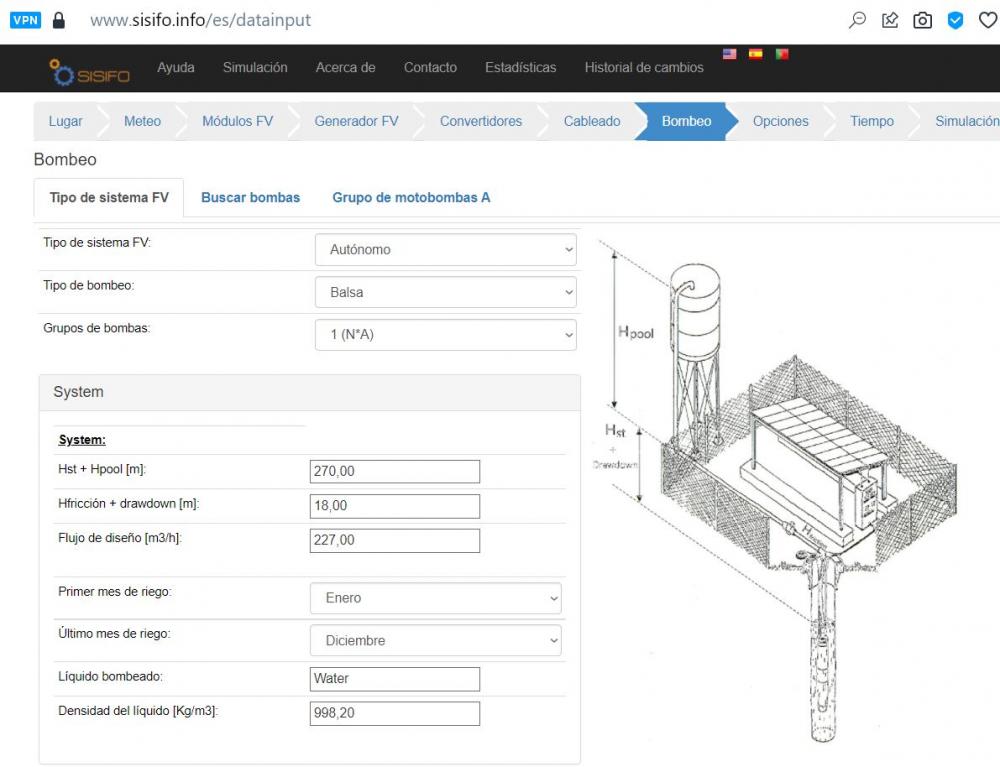

También puedes usar un simulador:
https://www.sisifo.info/es/default
enlace directo a la entrada de datos:
https://www.sisifo.info/es/datainput

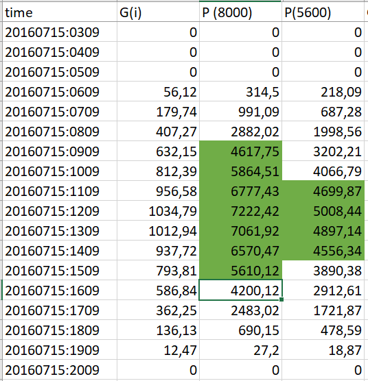

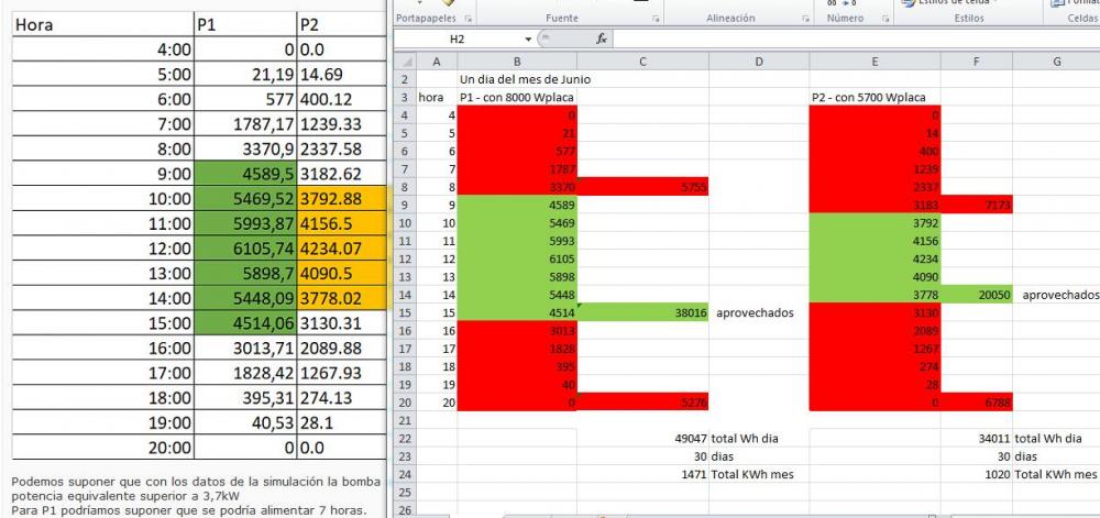

Sin tener los datos de potencia entregada por los paneles en el punto de trabajo de la bomba a 50Hz podemos hacer una simulación con PVGIS con 15 grados de inclinación P1=8000 y P2=5600kWp y mirar por ejemplo a finales de junio partiendo de la experiencia real de que con P2 trabaja 5 horas
Archivo adjunto 25929
Podemos suponer que con los datos de la simulación la bomba se mantendría a 50Hz 5 horas con un una potencia equivalente superior a 3,7kW
Para P1 podríamos suponer que se podría alimentar 7 horas.
El tema del simulador es complejo ya que hay que tener los todos datos reales de la instalación, en especial todos los de bombeo, para que el cálculo sea fiable

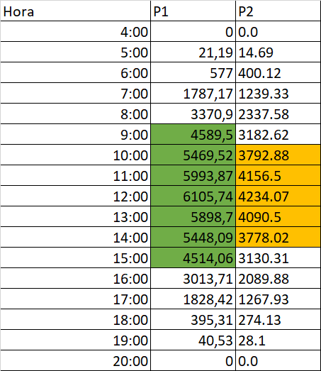

P1 - la producion en Watios hora para un campo solar de 8000Wplaca con una inclinacion de 15º para un dia del mes e junio
P2 - lo mismo pero para tu campo solar actual de ~ 5600Wplaca con la misma inclinacion de 15º para un dias delmes de junio
S ila bomba para trabajar a 50Hz consumoe ~ 3700W en P1 (8000Wplaca) pdria trabajar desde las 9:00 hasta las 15:59 y con tus actuales 5500Wplaca lo hace desde las 10:00 hata las 14:59
para que puedas hacerte una idea, en la ubicacion que puedes ver en el mapa y que posiblemente no diferira mucho de la tuya, puedes ver las diferantes producciones cada uno de los 12 meses del año a diferentes inclinaciones (15º, 20º, 30º) te adjunto las curvas correspondientes.
tienes que tener en cuenta que es el total de la produccion de todo el mes, por lo que para obtener el la produccion diaria tendras que dividir por el numero de dias, al ser la produccion de todo el dia pasa lo mismo que el lo que a subido en # al i nicio y final del dia la produccion sera inferior a la necesaria para que la bomba trabaje por lo que esos watios que se estan captando en esas primeras y ultimas horas se perderan.

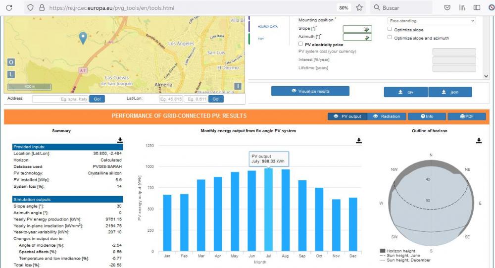

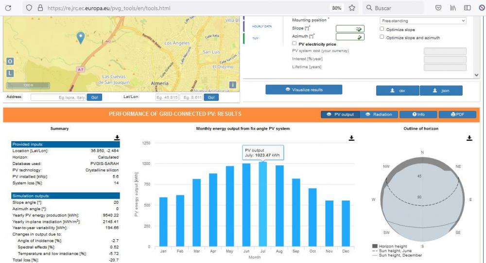

en estas imagenes puedes ver como dependiendo de la inclinacion de paneles se puede controlar que un panel varie su produccion mensual de manera que se incremente en unos meses a costa de decrementarse en otros
Con 5600Wplaca inclinacion a 15º

Con 5600Wplaca inclinacion 20º
Archivo adjunto 25937

Como puedes ver, dependiendo de la inclinacion los meses de verano incrementan la cosecha a costa de reducirla en los meses de invierno
Estos graficos representan la produccion de 5600W de paneles, de poner paneles de mas potencia el incremento de la potencia cosechada vendra dado en la misma proporcion. tienes que tener presente que no se puede sobrepasar el Voc maximo que admita la bomba.
Me ho tomaado la licencia, aprovechando los datos excel aportados por '2j_', de totalizar la cosecha tato desaprovechada (fondo rojo) como la aprovechada por la bomba las horas que sobrepasan los 3700Wh (fondo verde).
Archivo adjunto 25939
como puedes ver cuando la potencia de placa aumenta la cosecha por horas se incrementa lo que hay mas horas con posibilidad de que la bomba trabaje mas tiempo a 50Hz.

P1(nominal)= 8000W (Wp de los nuevos paneles)
P2(nominal)= 5600W (Wp de los paneles instalados)
En la tabla los valores son potencia real estimados por PVGIS (pueden variar por nubes, etc.). es decir, la potencia disponible que genera el sistema fotovoltaico para alimentar el sistema de bombeo. Evidentemente va cambiando a lo largo del día por la posición relativa entre los paneles y el Sol, y a lo largo del año. Ejemplo:
P1(real estimada a las 10:00h de un día a final de junio)=5469,52W
P2(real estimada a las 10:00h de un día a final de junio)=3792,88W

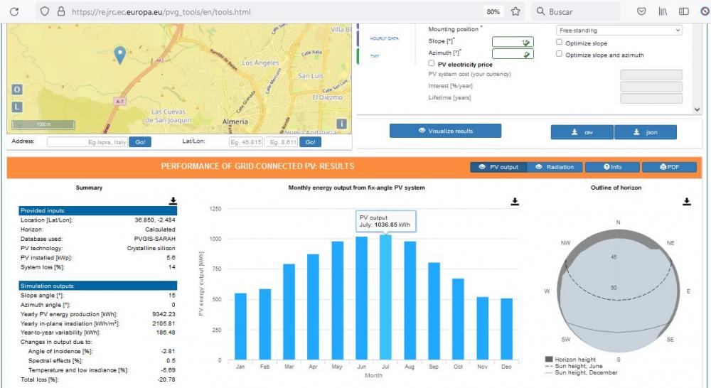

La simulacion la puedes hacer entrando en:
https://re.jrc.ec.europa.eu/pvg_tools/en/tools.html
Directamente te aparece la pantalla en 'Grid Connected' e introduciendo estos cuatro datos ya puedes empezar a conocer resultados:
1 marcas tu localizacion, los datos de mis capturas no tiene que diferir mucho de la que tu realmente tengas
2 introduces la potencia de paneles (instaled peack PV power KWp)
3 en (Slope) introduces la inclinacion de paneles
4 la orientacion en (Azimuth) 0 si coincide con el sur
cuando estos datos esten introducidos el recuadro [Visualize results] quedara en azul -> pica en él y te apareceran los resultados del la energia por meses.
Para ver los valores en cada hora del dia ya es mas complicado pues hay que bajarse un 'archivo plano' de un periodo de tiempo en concreto e interpretar toda la ristra de datos que trae.
Re: Cambiar paneles en bombeo solar para aumentar rendimiento
Gracias. Ya he aprendido. Ahora sé la producción eléctrica según potencia de paneles e inclinación. Ahora me falta saber la producción real de agua según esos mismos parámetros. Para ello, según lo que explica 2j, tengo que medir con pinza amperimétrica la entrada real de intensidad cuando el variador alcanza los 50 hz. En unos días estaré en la instalación y tomaré esos datos.

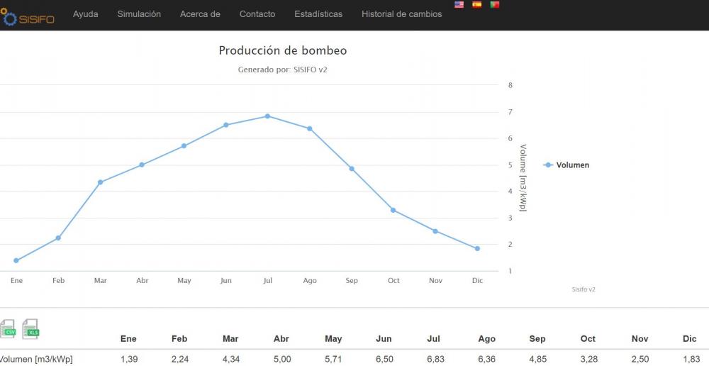

Hola, para aclarar el tema de la cantidad de agua según los datos que puedes aportar recuerda que no se puede hacer una estimación de agua de tu sistema con los datos de los que se disponen. Sólo se puede decir que tendrás un aumento aproximado de trabajo de 2 horas con la bomba en las mismas condiciones y, validar esa estimación con las medidas de potencia y tiempo reales de tu sistema. Todo esto suponiendo que no tienes sombras a esas horas ampliadas de mañana y tarde adicionales. Por eso hay que medir potencia real, y si quieres apurar más medir también potencia necesaria para que el variador arranque la bomba aunque sea a menos Hz, que implicará un revoluciones menores y un caudal menor.
A partir de aquí, con los datos que tú tengas de la producción de tu sistema hidráulico en l/hora o m3/hora haces la estimación multiplicando por las horas
Para poder hacer una simulación completa y obtener datos de cantidad de agua necesitas conocer la curva de carga de tu sistema hidráulico (pérdidas por diámetro y longitud de tuberías, codos, reducciones, etc) y de la bomba, y meter los datos en el simulador:
