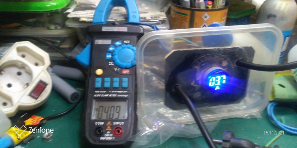

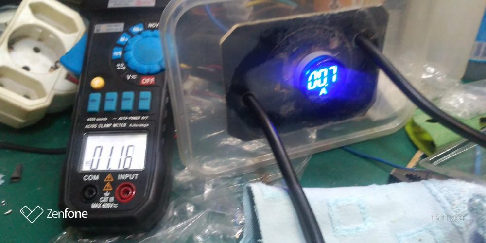

Precisamente ayer, aprobechando que me sobró un "cacharrin" de estos, tras intentar montarlo en otro "chirimbolo" (del que intentare encontrar fotos), pude comprobar que solo tiene una utilidad orientativa y a las fotos me rremito:
Midiendo el consumo en Amperios de una taladradora de 500W -->
Archivo adjunto 25900
Midiendo el consumo de una aspiradora de (20 litros) 1400W -->
Archivo adjunto 25901
Menos mal, y menos mal, que solo estropeé una tapa de un taper de arroz tres delicias. XD, XD !!
Porque como vereis la diferencia de medición es a menor, con lo que nos puede llevar a unos calculos muy optimistas, cuando es al reves.
Por lo que acosejaria, si alguien se decide, que se decantase por un amperimetro algo menos economico, de esos que tienen más funciones y que si estan diseñados para montar en un cuadro de "fusibles".

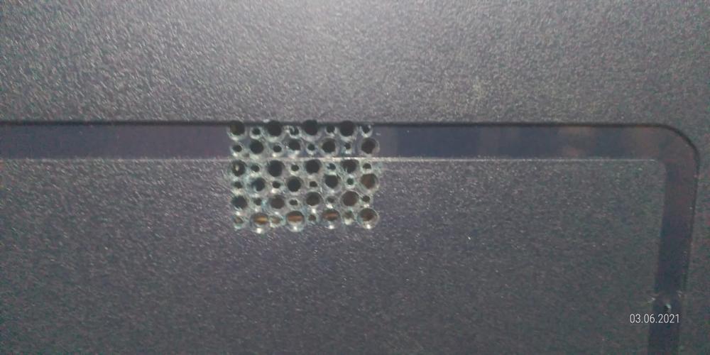

El otro "Gachet/chirimbolo"
De el que os comenté algo más arriba es lo que sigue -->
Desde unos estrategicos "agujericos" en la trasera de una caja de herramientas.
Archivo adjunto 25902

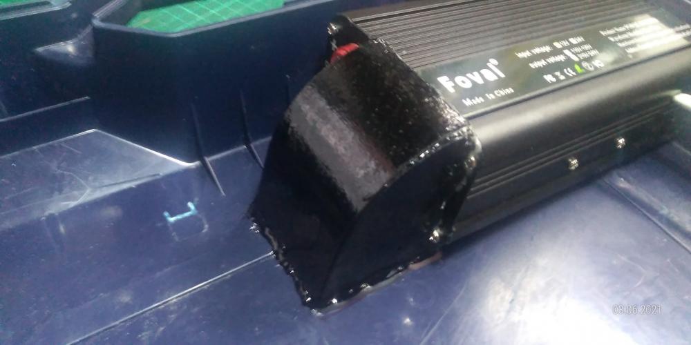

Pasando por esta Concha del apuntador XD, XD !! para canalizar el aire -->
Archivo adjunto 25903

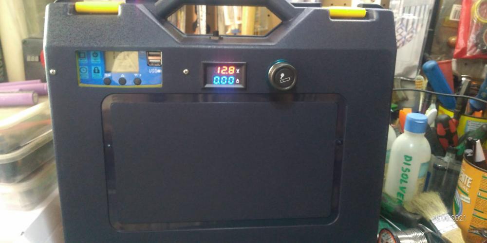

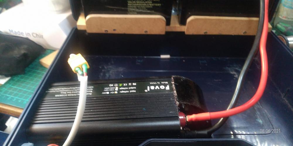

Y tras todas estas conesiones -->
Archivo adjunto 25904 Archivo adjunto 25905
Cha chan !! Surgio esto -->
Archivo adjunto 25906

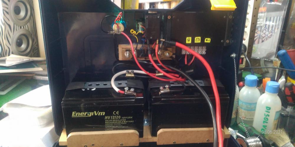

Que aunque es muy "molon" , como solo tiene 2 AGM en paralelo de 12 V 12AH, no da pa mucho. Pero mira, pa las acampadas hace un buen papel.
A lo que ivamos, como le instalé un Votimetro/Amperimetro de CC entre las baterias y la toma del inversor. Pienso (luego exito XD.XD) que lo ideal para hacer calculos es saber, en este caso, los amperios que entregan las baterias al inversor, para hacernos una idea de lo que nos van a durar cargadas.

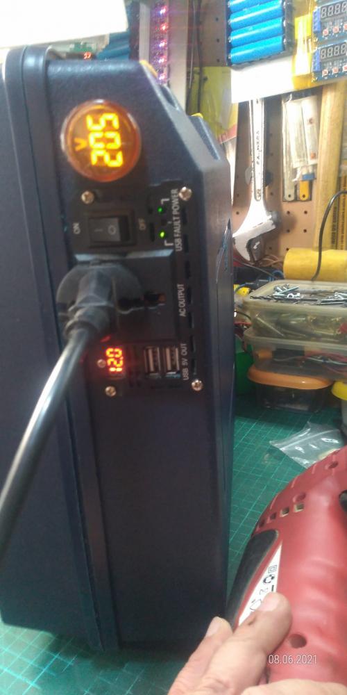

Para tener más datos, le puse un voltimetro de CA a la salida -->
Archivo adjunto 25899
Que como podreis ver es igual de "exitoso" en las mediciones que su hermano el amperimetro azul, y de el medidor de Hercios ni os cuento ni se me ocurre montarlo.
Porque creo recordar que al ser un inversor de oda cuadrada, o no iva, o no se enteraba. Menos mal que con el divide y veceras de Julio Cesar los compre por separado.
