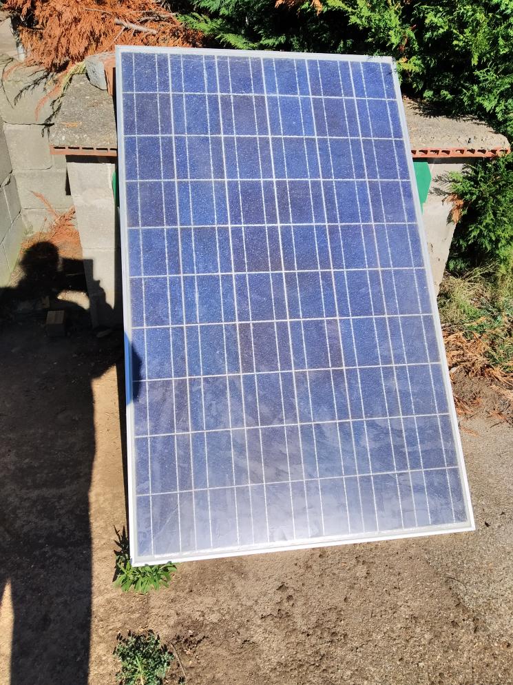

Gracias Solfitos. Acabo de sacar la placa del taller..Creo que es de 60 celdas (a ver si puedo subir foto). Me da 36,7v.
Me queda claro la conexion con los ventiladores de 12v.

Si, es de 60c, y te dara 29,3v conectada.
con 3 ventilladores en serie foncionara (casi 10v cada uno)

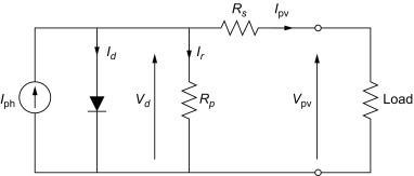

mhhhh conectando directamente no te va a funcionar como quieres ya que los panes son fuentes de corriente, no de tension.
Fuente de corriente significa que va a hacer pasar por tus ventiladores 7.64A, no que va a aplicar una tension de 29.3V.
Cuando un panel se dice que es de 24V no es porque de 24V. Es porque si una bateria le fija la tension de trabajo en 24V, el rendimiento que da es alto, pero esto no se aplica para otro tipo de cargas.
Pero se te olvida la impedancia equivalente del conjunto de ventiladores Z_load que limitará la corriente que circulará través de él. El punto de funcionamiento se moverá por la curva de trabajo del panel según la irradiancia hasta un máximo teórico de Voc en el caso de que la impedancia equivalente de los ventiladores fuera infinito
Archivo adjunto 25841
Otra cosa es si el driver del ventilador DC se comporta de una forma correcta, además de no aprovechar gran parte de la potencia disponible

hasta un máximo teórico de Voc en el caso de que la impedancia equivalente de los ventiladores fuera infinita
Si, y en este caso con un consumo de 18/27w la placa se situara entre Vmp y Voc (36/29v), mas cerca de los 36 que 29.
Un ventilador de fuente PC, (1,8w)consume 0,15A, su Req unos 80Ω
3 en serie sera 240Ω
