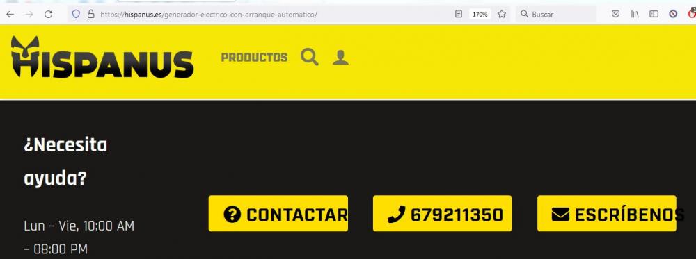

Recordar que estais en un foro de AYUDA altruista y los que ayudan en el foro no siempre pueden contestrar, de todas las maneras el fabricante del generador ofrece ayuda al final de la misma pagina.
Archivo adjunto 25877
