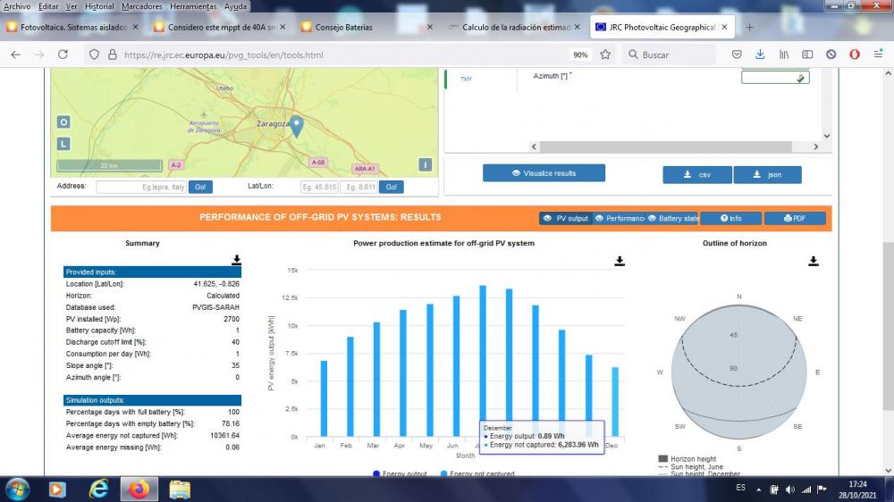

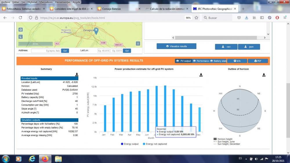

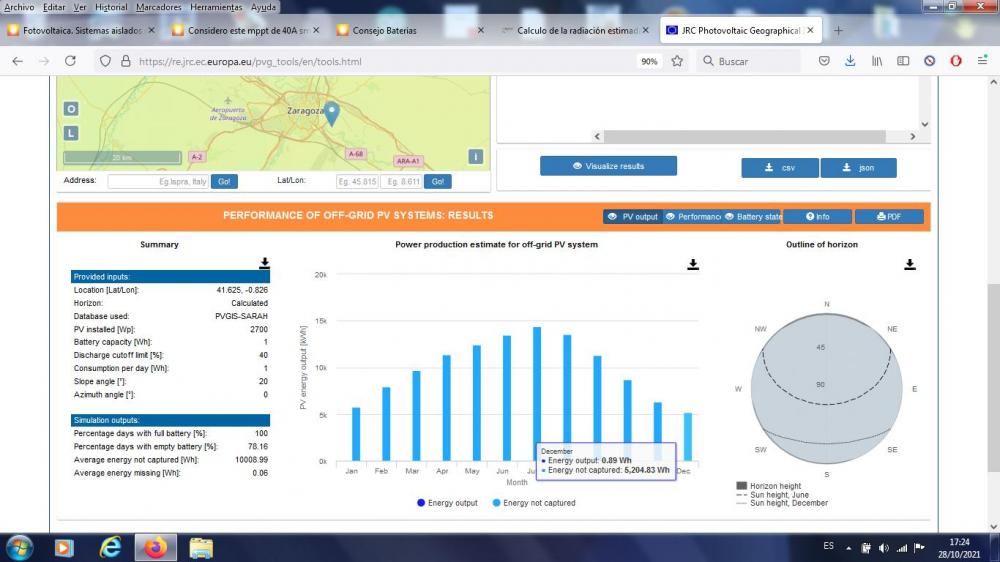

- 6 placas de 450w conectadas en serie.
- AXPERT VM III o VM IV (24 o 48v segun baterias)

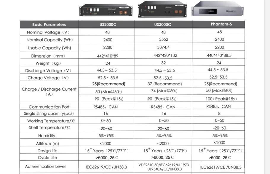

- 12 baterías OPzS 2V 985Ah C120 o 4 baterias de litio pylontech 2,4kwh 48v
Quería saber que me aconsejariais si tirar a por el litio o a por las otras. Ya se que el precio se elevaría con las de litio pero merece la pena ahorrar un poco mas y decantarse por el litio?
La capacidad de las 4 baterias seria menor que con las otras pero ampliable en un futuro.
La instalación sería en una casa de campo aislada en la zona de Zaragoza. Que baterias responden mejor al frio y al calor?
