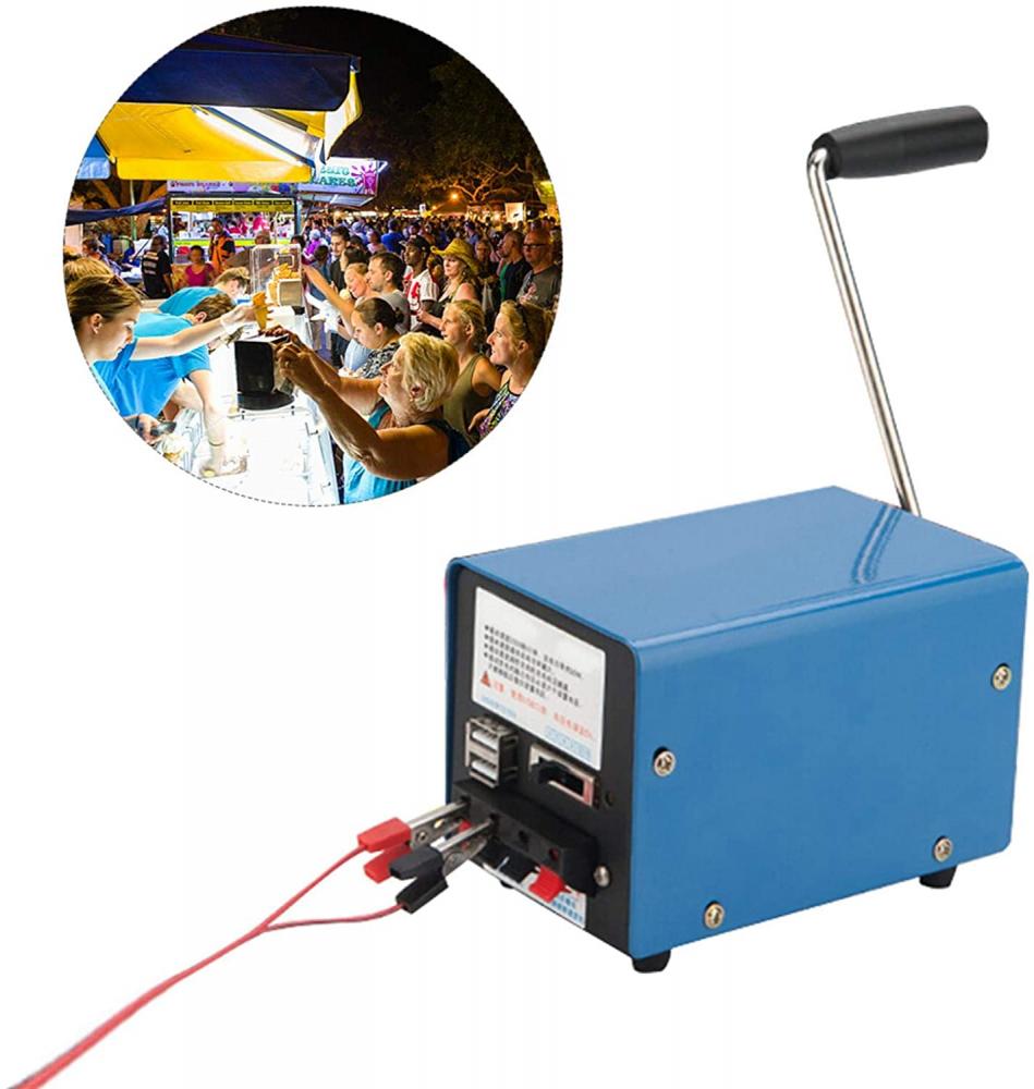

Lo de hacer fucionar ese movil, que solo responde si estas enchufado a la corriente, con el material que nos has comentado lo vas a tener muy facil
Porque como puedes ver en ese, Luerme Generador a Manivela
Archivo adjunto 25908
Ya tienes 2 salidas USB, como para estar cargando 2 moviles.

Y al ser tan pequeña la energia que proporciona esa dinamo Luerme Manivela Generador Manivela , que en la descrepción dicen: La potencia máxima es de aproximadamente 20 W y 3V/6,6 A, 6 V/3,3 A, 5 V/9 V/2,2 A, y 12 V/1,6 A

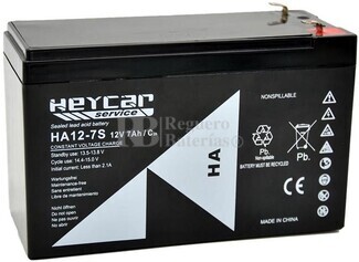

Pero para no llevarte decepciones, una bateria AGM (sin mantenimiento) de este tipo -->
Archivo adjunto 25910
Te vendria estupendamente, porque ya tienes 12V 7Ah , que son 7.000 mAh ( 4.400 más que la Goal Zero Flip 10 - Batería ) . Y son, que acabo de verlo solo 15€, con los portes incluidos.

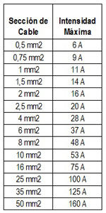

Otra buena noticia es que podrias usar para toda la instalación cable de este tipo -->
Archivo adjunto 25912 Primero porque sus colores te ayudaran a respetar la polaridad y porque conforme puedes ver en esta tabla -->
Archivo adjunto 25913
, con una sección de 2,5mm ² o todo lo más 4mm² te van a aguantar más amperaje que el que se pueda generar o gastar en con esta pequeña instalación "minimalista", nunca mejor dicho. So pena que conectes a la bateria un motor de mucho consumo.

Esta bateria, que me dices la: "Master U-Power Batería Plomo AGM 7.2Ah 12V FASTON F1 4.8mm, UP, MU-UP7.2-12F1" Te va a servir perfectamente para lo que quieres, es más con ese color tan alegre te va a ser más facil localizarla en el desorden de una tienda de acampada ;) [/B]
