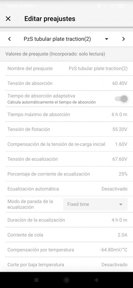

La configuración elegida es Pzs tubular plate tration(1) que dice que V abs es 59,60 y Vfloat es 55,2
Me parece que 59,6 abs es la (4),traccion, no la (1).
Con tus vasos OPZS, puedes elegir de 1 a 3, no la (4).
Para lo de version antigua, o nueva, con la app, puedes ver que version de firmware tienes (en los 2).

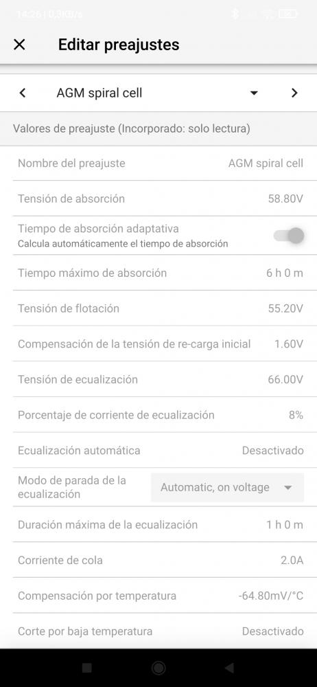

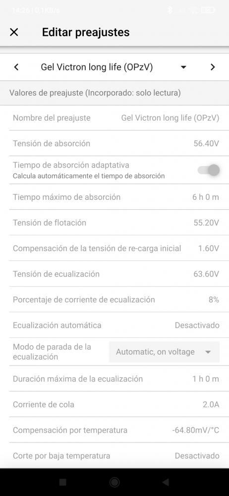

El firmware es igual v1. 59
Y las opciones de 1 a 3 pone que son batería victron de gel, cuál elijo
También pone otra opción de AGM spiral Cell, pero no sé

En este mismo manual, ponen que la (4) es traccion, y tambien se puede usar en OPZS en ciclico, que es tu caso.
Uno lo pones en (4), y el otro en (3).
Sino, puedes configurar con la app todos los parametros.
Luego, es cuestion de mirar, y si burbujean demasiado, ponerlo mas "suave" bajandolos de un punto.
