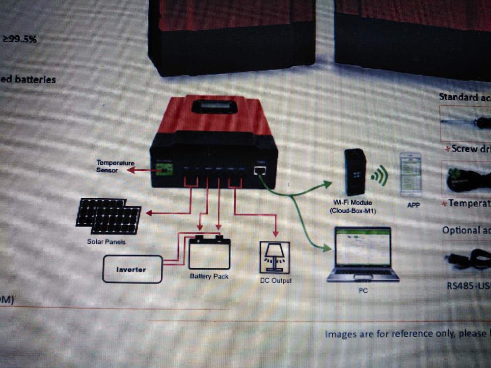

les comento mi caso con este mppt de 40A smart3, sabemos que todo inversor debe conectarse directamente a las baterías excepto los Híbridos, como aparece en la siguiente imagen. durante 1 año tuve esta conexión tal como lo indica la imagen, en la aplicación se encuentra los parámetros de protección de baterías, durante ese año note que los parámetros de protección de baterías, NO estaba protegiendo a la baterías por sobre carga voltaje, descarga de baterías de voltaje, reconexión de voltaje de batería, etc, y el inversor se consumía todo el voltaje de las baterías, y me quedaba sin energía eléctrica, vean las fechas del 11 de octubre de 2021, hasta el 15 de octubre de 2021, esos días mi sistema estaba apagado, ya que el inversor estaba consumiendo todo el voltaje de las baterías.
luego de tanto buscar en internet para cambiar por otro mppt epever tracer, realice la siguiente conexión de modo temporal, el inversor lo conecte directo a la salida de carga del mppt y active dicha salida, desde el 16 de octubre de 2021 y este empezó a marcar los kwh de los paneles y los kwh de uso de las baterías. en las noches y en la madrugada cuando el voltaje llegaba a los 22.0V el controlador apaga el inversor y cuando los paneles empiezan a cargar las baterías y estas llegan a los 24.0V el controlador enciende al inversor y tengo energía eléctrica.
si vuelvo a conectar el inversor a las baterías, los parámetros de protección de batería de la aplicación NO activan la protección de estas y dejan que las baterías se descarguen al 100% y así cortan la vida útil de mis baterías gel 12v a 100Ah.
para salvar estas baterías voy a cambiar el mptt smart4 de 40A por un epever tracer de 80A, razones, voy a ampliar mi sistema de 24v con 6 placas de 280w en serie-paralelo y el área de soporte técnico de epever me indican que internamente tiene un circuito electrónico con LVD y LVR, y con estas opciones se protege a las baterías y apaga el inversor para evitar que las baterías se descarguen al 100% y con el mptt actual me ha estado funcionando, ya no se descargan las baterías 100%, eso sí teniendo el inversor conectado a la salida de carga del mppt, es así como he evitado a que mis baterías de gel se dañen por descargas profundas al 100% que opinan amigos

No entiendo muy bien. Ese es el comportamiento que yo esperaría. Si el mppt no tiene comunicación con el inversor i este está conectado directamente a las baterías i no tiene protección de bajo voltage, es normal que descargue las baterías por completo.
3n mi opinion depende del presupuesto pero quizás es mejor cambiar el inversor. En mi opinión es el componente más importante en cuanto a calidad. Cualquiera medio decente incluso epever va a tener protección por bajo voltage.

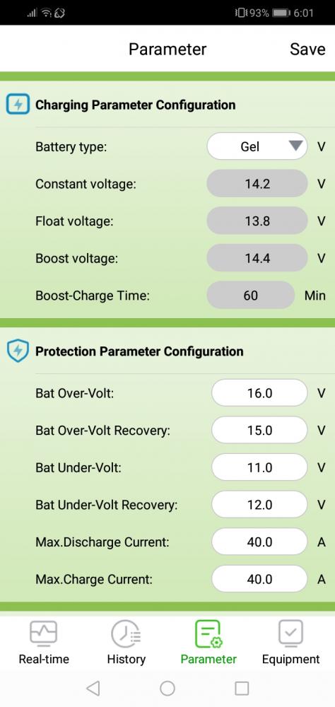

veo que no me has entendido mi problema con el mppt smart3.
durante 1 año tenia conectado el inversor conectado directo a las baterías, y había configurado los parámetros de protección de baterías mediante la aplicación móvil del mppt.
durante el día tenia energía eléctrica, y en la noche y en la madrugada las baterías empezaban a descargarse muy rápido y llegaban al 100% descarga profunda, ( CONECTANDO EL INVERSOR DIRECTO A LAS BATERIAS).
y los parámetros de protección NO se activaban cuando las baterías llegaban a un Voltaje de 22.0V y llegaban hasta los 18V, las baterías estaban completamente descargadas, (DESCARGA PROFUNDA)
mediante esta conexión NO había Kwh usado tal como lo evidencia las estadísticas de la aplicación del mppt.
Luego decidí realizar una conexión temporal conectando el inversor a la salida de carga del mppt, luego noté que empezó a registrar los Kwh usado en dicha salida.
también noté que los parámetros de protección de batería empezaron a funcionar, cuando el voltaje se acercaba a los 22.0V y el controlador apagaba la salida de carga con el inversor.
luego tome un multímetro y tome registro de voltaje de cada baterías y me registraba una tensión de 11.10V. (CADA BATERIA) Tengo 4 baterías gel 12v a 100Ah, están conectada en serie-paralelo
cuando es de día los paneles empezaban a cargar las baterías y cuando se registraba un voltaje mayor a los 24V, el controlador activaba la salida de carga del mptt hacia el inversor y tenia energía eléctrica de nuevo.
entonces me dije, el diseño de conexión eléctrica de este mppt (CONECTAR DIRECTO EL INVERSOR HACIA LAS BATERIAS) NO es confiable por que los parámetros de protección NO se activan y dejan que las baterías se descarguen al 100% (DESCARGA PROFUNDA).
y la conexión temporal que he realizado si esta activando los parámetros de protección y NO deja que las baterías se descarguen con un voltaje menor a los 22.0V
aun que no me lo crean, con el inversor conectado a la salida de carga del mppt y con el dia bien soleado he usado mi lavadora de 525w a 110V (voltaje de Colombia) y he lavado por 4 horas usando a la salida de carga del mppt con el inversor, y NO ha presentado falla, ni recalentamiento en cable, ni en tarjeta electrónica.
de todas maneras es una conexión temporal, por que voy a cambiar este mppt, por que no me soporta 6 placas de 280w conectadas en serie-paralelo.
para mi este controlador es engañoso, y solo quise compartir mi experiencia con este mppt que tiene su parte oculta.

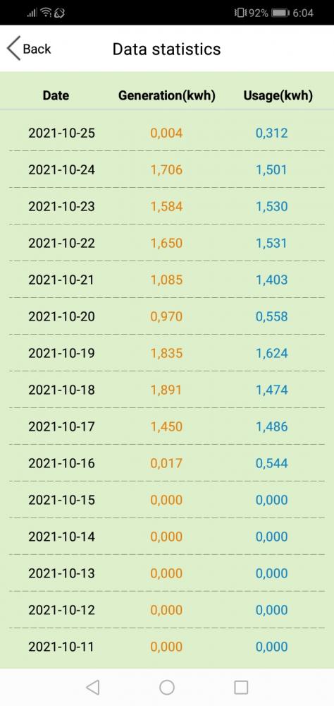

Vamos a ver:
Si tu bateria esta a 22v (descargada), y pones tu lavadora en marcha de noche, seguro que el sistema va a desconectar.
De dia, es diferente.
Tu bateria estaba a 22v. El regulador le manda amperios desde placas, y la tension sube a 24,xx voltios.(24v > tension de corte bateria.
Si pones la lavadora, mientras hay sol, y que las placas dan la potencia que necesita la bateria, claro que la lavadora seguira foncionando.
El problema, es que lo que producen las placas, se va a la lavadora (525vw), y queda muy poco para cargar la bateria.
Cuando llega la noche, la bateria sigue descargada,(+- 24v) y el inversor sigue chupando de esta bateria, hasta llegar a los 22v.
El inversor, tendria que cortar por debajo de 22v. (y se ve que lo hace dia 11 a 15)
Tu problema, no es del dia 11 al dia 15, sino del dia 16 a 25.
Consumes todo lo que generas, y algun dia mas.
La bateria no se carga.
La solucion seria de subir el "Bat under voltage" a 12v y el "bat under recovery" a 12,2v.
Pero si tienes un pico de arranque, de motor, de noche, se parara.
Lo que no se, es si la bateria esta mal, tocada, seguro.
Necisitas mas placas, seguro. Y a ver si la bateria se recupera, o no.

con referencia cuando dices: La solución seria de subir el "Bat under voltage" a 12v y el "bat under recovery" a 12,2v.
mi sistema actual es de 24V, los parámetros de protección de baterías en la aplicación del mppt, están configurado a 12V y se debe multiplicar x 2.

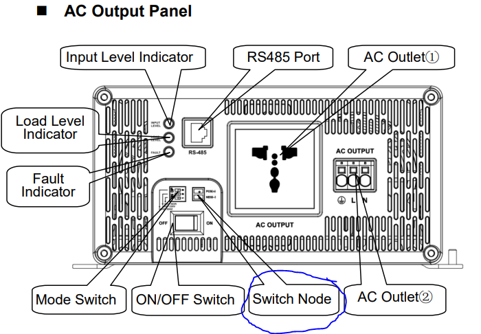

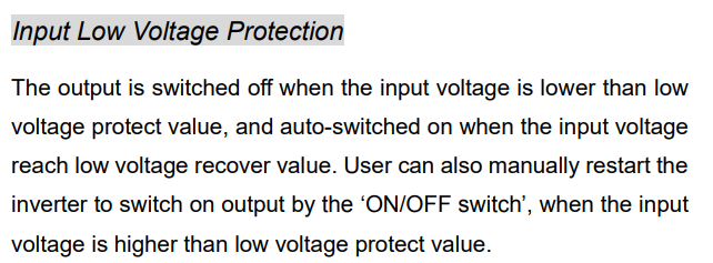

el inversor tiene las siguientes protecciones, adjunto la imagen.
estas protecciones se han activado muy poco, cuando el voltaje de batería llega a los 20V o 22V, el inversor apaga solo los consumo del 120V 60 hz, y cuando el voltaje de la batería es superior a los 24V, el inversor enciende los 120V y tengo energía eléctrica para los consumos.

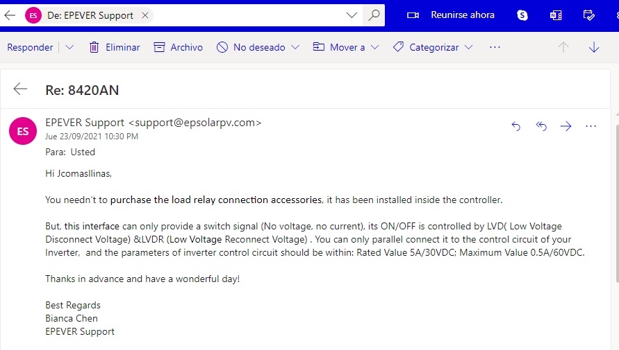

adjunto imagen de la respuesta dada por el área de soporte técnico de epever tracer.
es decir conectando el inversor directo a la batería y utilizando el controlador tracer mppt8420AN y configurando los LVD y LVR de batería el controlador gobierna a la batería y al inversor, así como sucede con los híbridos, todo funciona con tarjetas electrónicas conectadas entre si.

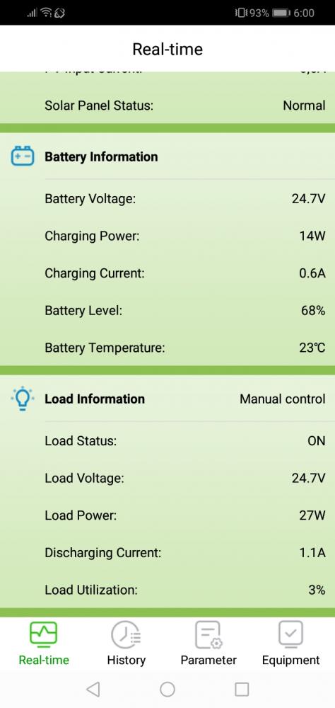

llevo 1 semana utilizando el inversor utilizando la salida de carga del mppt, hasta la fecha NO ha sufrido recalentamiento, ni en cable, ni muchos menos en la tarjeta electrónica del mppt y los fusibles de protección de la tarjeta electrónica del mppt NO se han saltado por exceso de corriente y voltaje.
el único consumo que he utilizado en la salida de carga del mppt es de 525w, esto es un motor de una lavadora que esta conectada a aun arrancador suave de 110V y este esta conectado en paralelo al inversor, solo utilizo la lavadora en días soleado para lavar ropa.

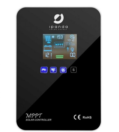

ademas el fabricante ipanda a sacado el mercado este controlador mppt, mejoro su diseño para llamar la atención a los usuarios de energía solar.
este controlador también usa la aplicación móvil del smart3 y lo que hicieron fue cambiar fue la interfaz de programación para que no sea idéntico a la aplicación móvil del smart 3.
y este controlador tiene 3 etapa de carga Bulk (CC), Voltaje Continuo ( CV) Flotación Continua (CF).
este controlador también su engaño e indica el inversor debe estar conectado a la batería, tengo la convicción que el manual de este controlador NO tiene la indicación como se debe configurar los parámetros de protección de batería.
a ver alguien lo puede demostrar?

aunque todos se opongan a lo que he realizado de manera temporal, sigo considerando que el smart3 es engañoso, la protección de batería de la aplicación del mppt solo aplica para la salida LOAD del smart3.
si se conecta el inversor directo a la batería y usando el smart3 como mppt, este NO protegerá la batería de una descarga profunda del 100% y esta comprobado por mi parte.
fue error de mi parte haber comprado este mppt engañoso, y como dice el refrán entre el cielo y la tierra NO hay nada oculto y todo se sabrá.
asi que modo temporal usare la salida LOAD del mptt smart3 para proteger a mis baterías de una descarga profunda y usare los parámetros de protección de batería, y en salida del Load conectare pequeños consumos como tv, luces led, ventilador, decodificador de tv, pc portátil, cargar celular.

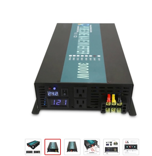

usare un nuevo inversor como este
Archivo adjunto 25769

por ahora tengo el smart3 funcionado a la salida LOAD ( ESTA CONEXION ES TEMPORAL MIENTRAS QUE REALIZO EL CAMBIO POR UN HIBRIDO O EPEVER TRACER), con la salida LOAD tengo el inversor conectado y las protección de baterías se activan, tengo pequeños consumos como salida AC, tv, luces led, decodificador tv, pc portatil.

Un ejemplo de los inversores epever.
Se les puede controlar la proteccion de bajo voltage de dos maneras, siendo el controlador el responsable o siendolo el inversor.
En el caso de que quieras hacerlo con el controlador, debes usar la entrada de control del inversor conectada a la salida de control del controlador.
Archivo adjunto 25788
Archivo adjunto 25789
Ahi te dice que se debe usar un rele para controlar esa entrada aunque el soporte de epever como ya te ha dicho no es necesario porque nos controladores tracer ya lo llevan incluido.
O usando el puerto RS485 se le puede configurar el bajo voltage al que del inversor debe cortar.
Archivo adjunto 25790

cuando consulte al área técnica de epever, fue por los accesorios de rele para conectar el inversor, y ellos me informan que NO es necesario comprar esos accesorios por que el mppt lo tiene instalado en su interior.
ademas dicen que la interfaz Solo provee una señal NO voltaje, NO corriente, ademas dicen que el encendido y apagado esta controlado por LVD y LVR del controlador.
de todas las pruebas que he realizado con el smart3 utilizando la salida LOAD me dan un alivio temporal para proteger mis baterías utilizando los parámetros de protección de batería, para evitar una descarga profunda del 100%.
a esta salida con el inversor conectado tengo pequeños consumos y tengo energía eléctrica todo el tiempo incluso con días nublados o lluviosos.

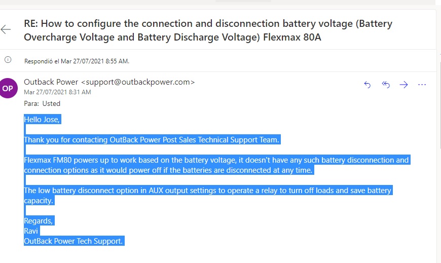

es mas el controlador mppt OUTBACK POWER que es muy costoso NO TIENE LA OPCION DESCONEXION DE BATERIA Y CONEXION DE BATERIA y por poco compro este mppt, y si no realizo la respectiva consulta a tiempo, estuviera lamentándome con esta compra de este mppt.
miren que lo dice el área técnica de este mppt, y también he visto en las tiendas solar acá en Colombia y autosolar españa, comercializan este mppt con esta falla que NO tiene la opción de desconexión de batería y conexión de batería.
