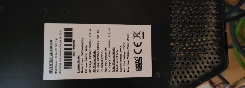

ADQUIRI DON INVERSORES GROWATT SPF 5000ES QUE LOS TENGO EN PARALELO, HABLE DIRECTAMENTE CON EL COMERCIAL CHINO Y LOGRE QUE ME MADARA UN PDF QUE ES LO QUE HAS LEIDO Y ESO FUE YA DICENDOLE QUE NECESITABA DATOS CREO QUE COMO EL DA POR HECHO QUE SI TODAS LAS BATERIAS FUERAN DE LITIO IGUALES Y YO A MI POCO ENTENDER NO

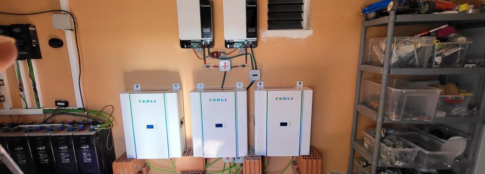

ME COMENTO QUE PUEDO CARGAR UNA CELDA CUANDO TODAS LAS CELDAS ALCANZAN 3,65 V QUE ESTAN EQUILIBRADAS OSEA QUE ME QUEDE IGUAL QUE ESTOY, LAS TENGO CARGADAS PERO NO PUESTAS A LA VIVIENDA PUES TENGO UNA INSTALACION QUE ME HICE HACE UNOS 15 AÑOS Y AUNQUE MARCAN 2 VOLTIOS CADA BASO PUES BUENO COMPRE ESTO. TE PONGO FOTOS DE LAS BATERIAS Y DE LOS INVERSORES

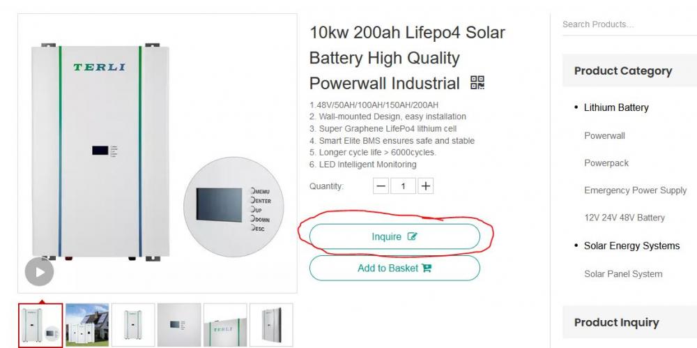

https://www.terli.net/10kw-200ah-Lif...d41122713.html encontré esto pero yo por lo menos sigo sin enterarme, podéis mirarlo y me dais vuestra opinión, gracias

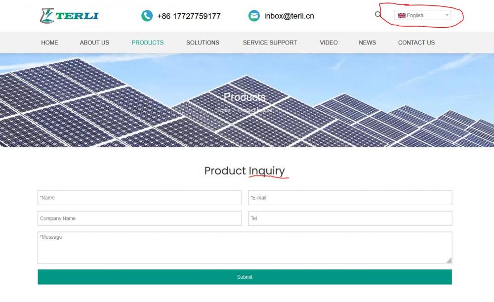

Hola en la página del fabricante hay un botón que dice preguntar ( enquire )
Archivo adjunto 25729
Cuando le das a este boton se te abre un formulario para que realices la pregunta
quise cambiarlo a español, pero no está lista la página, asi que te la debes apañar en ingles, y como lo que abunda no daña, abajo tambien se lo puedes preguntar en españos y que se apañen ellos ja ja ja

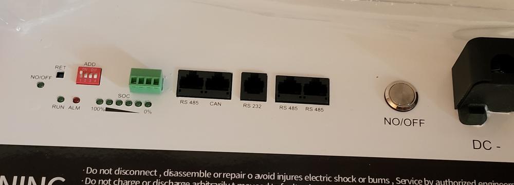

Forgo,
Una cosilla de estética: escribir en mayúsculas en foros significa gritar: usa minúsculas porfa.
Siguiendo con esto, he visto que tienes inversores Growatt, y según el manual que tienes son justo los que necesitas para conectarlos al rj45-rs485. Has probado a conectarlos siguiendo los esquemas? en principio debería ser tan fácil como hacerse un cable ethernet respetando A con A y B con B. Prueba con 1 batería y luego las conectas en cascada (daisy chain) configurando la que tengas conectada al inversor como máster y las demás como esclavas.

digamos que de la foto segun se ve los puertos, empezando a contar por la derecha tengo el dos con un cable ethernet osea el numero dos rs485 al numero 1 de rs485 de la segunda bateria y el numero dos de la segunda bateria al numero 1 de la tercera bateria y de dicha bateria del numero 5 rs485 a un hub y desde ese hub un ethernet para cada inversor a su puerto rs485 de cada inversor
la verdad que yo es por que me gusta hacer las cosas a mi y puedo molestar, pues de muchas cosas ni idea, lo repetar A con A y B con B pues ni idea, las baterias las tengo en paralelo, el comercial chino me decia que como estan en paralelo que solo una conexion de la digamos master al inversor, pero me extraña bastante pues despues de ver tantos videos aunque no fuera de este modelo , pues para que entoces tanto puerto, soy maniatico y desearia todo conectado correctamente

Así como lo tienes jamás se van a entender! Esto del RS485 aunque tengan conectores RJ45 no es ethernet.
Te comento cómo deberás hacerlo:
1.- Elige un Growatt de los que tienes y ese será el master. El otro será el esclavo. Tendrás que configurarlos siguiendo las instrucciones y poniendoles los cables pertinentes. El vídeo este te puede ser de ayuda:
https://www.youtube.com/watch?v=ieiblBR1THg
2.- Lo que te he dicho antes: con un cable ethernet, conectar la batería máster (mírate los DIP switches cómo hacerlo) al inversor máster. Solo 1 cable y directo! nada de hubs, switches, nada: cable directo de batería máster a inversor máster.
Por eso te decía antes que es más sencillo probar con 1 batería a 1 inversor, y luego crecer las cadenas con los esclavos.
