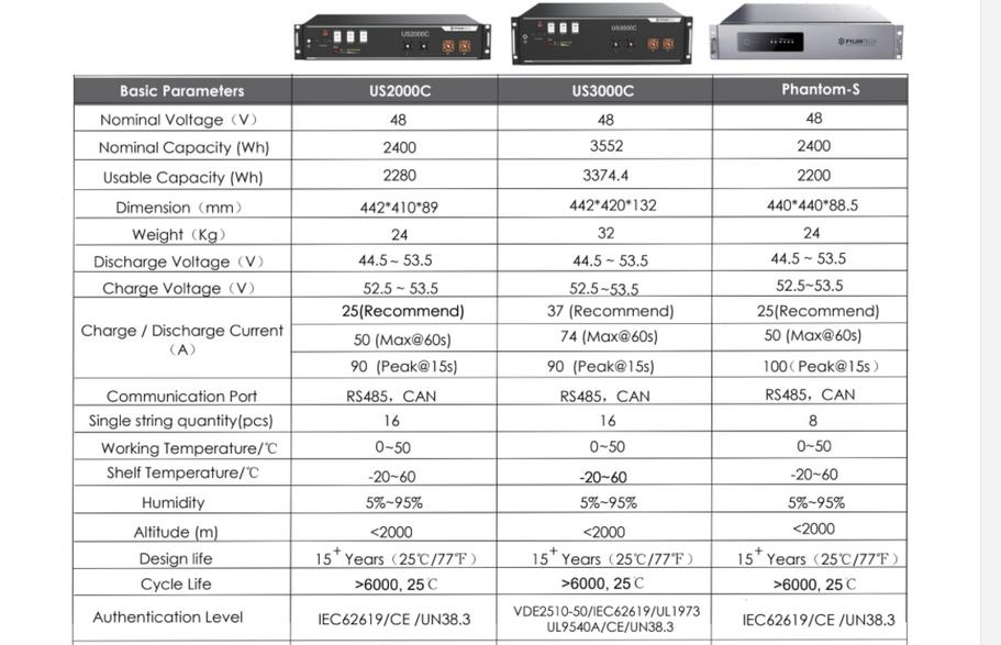

Para establecer la configuracion equilibrada faltan datos: los consumos totales y pico segun dia/noche, esto nos orientara sobre la potencia del inversor (6000W es mucha potencia y la bateria tiene que ser capaz de soportar la intensidad a la potencia demandada 6000/48=125A sin contar que ciertos inversores pueden entregar durante unos segundos picos de hasta 12000W (250A/48v).
las baterias pylontech tiene unas intensidades de descarga (25A la 2.4KW) y sobrepasarla puede anular la garantia por lo que la decision de poner plomo/acido si conoceis las consecuencias referentes al mantenimiento es una buena opcion ya que la intensidad maxima de descarga aventaja considerablemente a la pylontech.
teneis que tener presente que las acido/plomo solo ocasionalmente deberian sufrir descargas diarias superiores al 30% y esto estando cargadas al 100%, como no indicas que necesidades diarias teneis previstas no se puede hablar de capacidad aconsejable, con una de 16 kWh podriais disponer de ~ 5kWh durante noche y demas horas con poco sol y referente a precios podeis mirar precios en internet.
subir los datos de consumo y de los paneles e indicarnos la decison final por si vieramos algo raro poder ayudaros a no 'dejar coja' la instalacion.
por si os fuera necesario estos datos de las pylontech:
Archivo adjunto 25707
